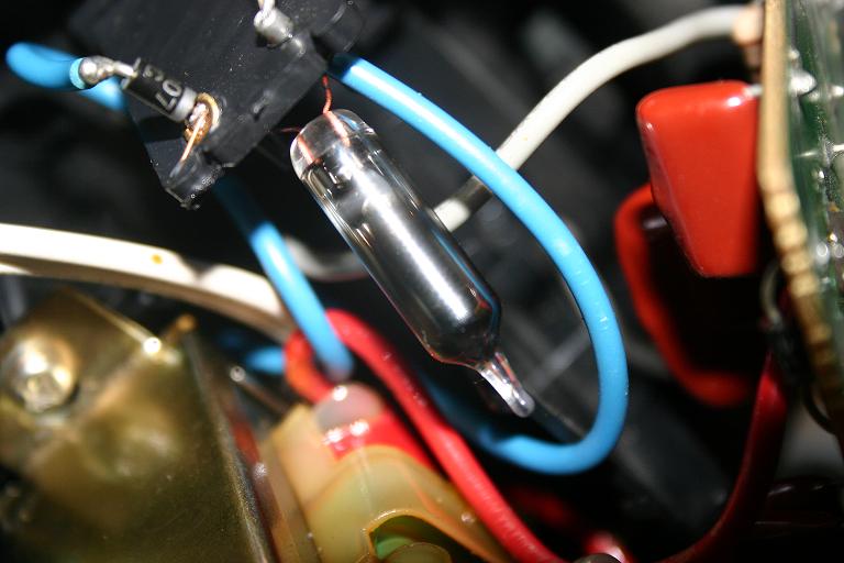

Hallo Zusammen,
ich hab hier einen alten Insektengrill (Katlan Super Plus) der gar
nichts mehr tut.
Hab ihn mal aufgeschraubt und ein stark verfärbtes Bauteil gefunden, das
ich aber nicht kenne... vielleicht weiß ja jemand was das sein kann und
womit man es vielleicht ersetzen kann.
Danke schonmal :)
Persönliche Seite #4250302
Lothar M. schrieb:
> Malignes M. schrieb:
>> Das ist der Glimmstarter für die Schwarzlichtröhre
> Mit einer Diode davor? Das wäre mal eine neu Schaltungstechnik...
Tja, keine Ahnung was die Diode soll. Aber eine Glimmlampe macht noch
weniger Sinn.
https://www.youtube.com/watch?v=poxkfyfa9mo
PS Könnte sein, dass die Diode dazu dient eine Halbwelle zu blockieren,
warum auch immer.
PPS Vielleicht ist der Glimmstarter für 115V ausgelegt, daher die
vorgeschaltete Diode, um ihn an 230V zu betreiben.
#4250305
Ich vermute, die Glimmlampe ist Teil
einer Zündschaltung, wie man sie in
klassischen Xenon-Blitzlampen findet.
Hier wird aber die Zündspule mir
Impulsen versorgt, die die Hochspannung
für den Insktengrill erzeugt.
Auch eine 1N4007 passt prima zu
meiner Annahme.
Die Glimmlampe hat millionenfach
Geblitzt und ist jetzt verbracht. Das
könnte auch der  Grund für den Ausfall
sein.
Glimmstarter sehen anders aus
und könnten auch , wie die Leucht-
stofflampe einfach gewechselt werden.
Gast #4251160
Danke erst mal für die Antworten.
> So sehen 115V Glimmstarter aus:
> http://astroforo.net/astro/rspec/Arrancador-00.jpg
Ich glaub das ist es... jedenfals gibt es diesen Schwarzen Klumpen bei
meinem Bauteil auch, mehr sehe ich leider nicht.
Werde mal schauen das ich sowas auftreibe, könnte ein 230V Glimmstarter
ohne Diode auch funktionieren oder kann es mir dann was um die Ohren
hauen?
Gast #4251371
vielleicht tut es ja ein "Serienstarter" (fuer Leuchten mit zwei in
Reihe geschalteten Leuchtstoffroehren, aber nur einer Drosselspule).
Ansonsten, wenn das Teil funktionstechnisch eh kaputt ist, zerklopp doch
vorsichtig den Glaskolben und guck was drinn ist.
(Firma: matzetronics) #4251597
Wenn die Röhre noch gut ist und nur die Startmimik im Eimer, kann man
die Elektronik einer ESL benutzen. Am besten nimmt man eine mit
ähnlicher Leistung wie die vorhandene Röhre und sucht sich eine Platine
aus, die zur Röhre genauso viele Anschlüsse hat wie das Original.
