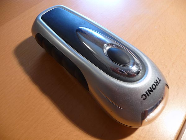

Hab in der Grabbelkiste eine LED-Kurbelleuchte der Firma Tronic (stammt
wohl vom Wühltisch eines Discounters) gefunden.
Bei einer Funktionskontrolle festgestellt, daß das Ding nur noch wenig
länger leuchtet als man kurbelt.
Eigentlich sollte man das Ding mit der Kurbel aufladen, dann hatte man
eine gewisse Zeit Licht, so war das zumindest früher mal.

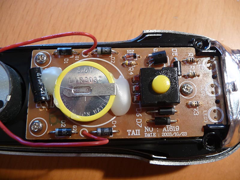

Denke ich mir, ich mach das Ding auf und gucke was da los ist. Das erste
was mir auffiel, war eine Allerwelts-Batterie Typ 2032.
Für was zum Henker braucht aber eine Kurbellampe eine Batterie? Eine
2032 läßt sich doch nicht laden?

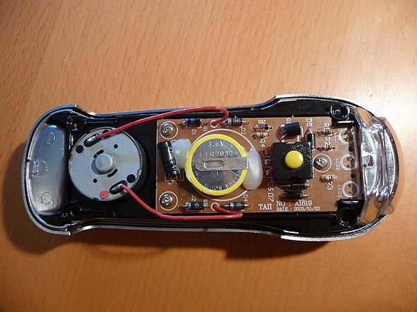

Wenn ich die Schaltung jedoch richtig interpretiere, kommt der Saft für
die LEDs eben tatsächlich aus dieser Batterie und nicht wie gedacht aus
einem Energiespeicher der per Kurbelgenerator geladen wird! Die Kurbel
lädt lediglich einen 47uF Kondensator an der Basis des Transitors
(SC8050) auf!
Das heißt, die Kurbel schafft nur die Energie zum Schalten des
Transistors, die Power für die LEDs kommt jedoch aus einer Batterie! Was
für eine Frechheit ist das denn??? Oder verstehe ich die Schaltung nur
nicht richtig? kopfschüttel

komisch wenn ich LIR2032 suche finde ich:
Lieferumfang:
2x LIR 2032 Lithium Knopfzellen AKKU
Bis zu 400 Ladezyklen möglich.
von Achim K. (achim67)
Das ist tatsächlich ein Akku? Dann nehm ich alles zurück, da hab ich
mich täuschen lassen...

LIR2032 ist ein LiIon-Akku.
Im Englischen gibt es keine Unterscheidung zwischen Akku und
Batterie, beides wird mit Battery übersetzt.
Die Lebensdauer ist allerdings sehr beschränkt, auch durch die miserable
Ladeschaltung. Zwei Alkaline-Mignonzellen geben wahrscheinlich dieselbe
Enegiemenge ab, wie dieser Akku über alle Zyklen summiert. Dann kann man
sich auch Kurbel und Generator sparen.
Grobe Schätzung:
35 mAh * 3,6 V * 60 Zyklen = 7,6 Wh
3000 mAh * 2 * 1,25 V = 7,5 Wh

Diese Lampen wurden schon einmal hier im Forum behandelt:
Beitrag "Re: Kurbeltaschenlampe mit Li-Ion Battery"
Ich habe auch 3 Stück 1F Goldcaps eingebaut, bei der Lampe meines Sohnes
passte aber nur einer rein.

Dann lieber einen kleinen NIMH Akku! So einer ist in meiner
Handquetschlampe drin. Das funzt auch nach Jahren noch.
