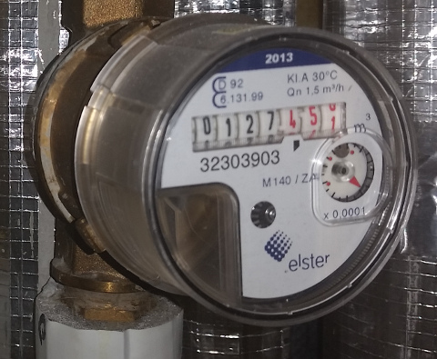

ich möchte meinen Wasserverbrauch mittels µC erfassen. Ein Bild der
Wasseruhr findet ihr im Anhang. Mittels eins Kompasses habe ich
festgestellt, das der kleine runde Punkt auf dem Rädchen mit dem Zeiger
ganz rechts ein Magnet ist. Also wollte ich für das Ganze einen
Reed-Kontakt verwenden. Herauskommen sollte damit ein Impuls pro
Umdrehung, also pro Liter Wasser.
Meine Frage nun: Hat das schon mal jemand probiert und was nehme ich da
am besten für einen Kontakt? Ich habe noch nie mit Reed-Kontakten
experimentiert und weiß nichts über die Empfindlichkeit. Gehen für sowas
die ganz günstigen Kontakte im Glas-Röhrchen?
Danke schonmal vorab.
Greets
  Sebastian.

Bei dem doch relativ großen Abstand zum Gebermagnet dürfte das mit der
direkten Betätigung eine Reed-Kontaktes IMHO schwierig werden.
Ein linearer Hall-Effekt Sensor oder ein Kompass-IC könnten Alternativen
sein.

danke für die Antworten. An Hall-Sensoren hatte ich noch gar nicht
gedacht, ich denke das werde ich am WE einfach mal ausprobieren, kosten
ja auch nicht die Welt die Dinger :).

von Sebastian C. (basti79)
falls hier nochmal jemand mit dem selben Vorhaben über diesen Thread
stolpert, ich habe es leider weder mit einem Hall-Sensor noch mit einem
Reed-Kontakt hin bekommen. Der Abstand durch das Gehäuse scheint einfach
zu groß zu sein.
Vermutlich werde ich jetzt doch mal mit einer Refelx-Lichtschranke
experimentieren.
Greets
 Sebastian.
von Falk B. (falk)
@Sebastian C. (basti79)
>zu groß zu sein.
Oder du hast die Sensoren falsch ausgerichtet. Die Empfindlichkeit
dieser Sensoren ist stark von der Lage zu den magnetischen Feldlinien
abhängig. Oder deine Schaltung des Hallsensors war falsch. Die meisten
brauchen einen Pull-Up am Ausgang! Poste deine Schaltung und ein Bild
vom Aufbau, dann kann man dir helfen.

Für den Reedkontakt ist das möglich. Hallsensoren gibts
unterschiedlich empfindliche, sodas man das damit auf
jeden Fall hinbekommen sollte.

verwendet habe ich einen TLE4905L an 5V. Am Ausgang eine LED mit
Vorwiderstand gegen Vcc. Das Ganze getestet mit einem kleinen Neodym hat
funktioniert. Je nach dem welcher Pol vom Magnet hat jeweils nur eine
Seite des Sensors reagiert. Dem entsprechend habe ich den Sensor flach
von vorne auf das Gehäuse des Zählers gehalten, bei stehendem Zähler
direkt über dem Magnet. Habe natürlich auch beide Seiten ausprobiert und
auch mal verschiedene Lagen (auch mal senkrecht zum Zähler/Magnet, auch
wenn das für mich logisch keinen Sinn ergeben hätte). Bilder habe ich
jetzt keine gemacht, weil ich noch nichts irgendwie fest montiert hatte,
aber ich denke kann man sich so ganz gut vorstellen.
Hast du noch irgendwelche Ideen/Vorschläge?
Danke schon mal
  Sebastian.
von Harald W. (wilhelms)
Ich denke, der ist zu unempfindlich.
von Falk B. (falk)
@ Sebastian C. (basti79)
OK, das klingt nach einem funktionerenden Aufbau. Dennoch ist der Magnet
im Zähler zu schwach, meistens sind das einfache Ferritmagnete und keine
Neodymmagnete.
Hmm, da muss man mal versuchen, einen empfindlicheren Hallsensor
aufzutreiben. Oder halt doch mit der Reflexlichtschranke arbeiten.

Evtl. hilft ein Magnet auf der anderen Seite des Sensors. Der darf nur
so stark sein, das er den Sensor noch nicht auslöst.
MfG Spess
von Thomas F. (igel)
Der ist digital mit fest vorgegebenen Schaltschwellen.
Daher meine Überlegung einen mit Analogausgang zu verwenden:
Beitrag "Re: Wasseruhr und Reed-Kontakt"

von Sebastian (Gast)
Die TLE4905 und ähnliche sind für viele Anwendungen zu unempfindlich,
erste Generation eben. Hallsensoren und -schalter gibt es auch von
Honeywell oder PIC, bekommt man bei Conrad, Empfindlichkeit im
Datenblatt vergleichen, und möglichst sensiblen Typ wählen. Die analogen
gehen auf jeden Fall, zusammen mit einem Komparator.
