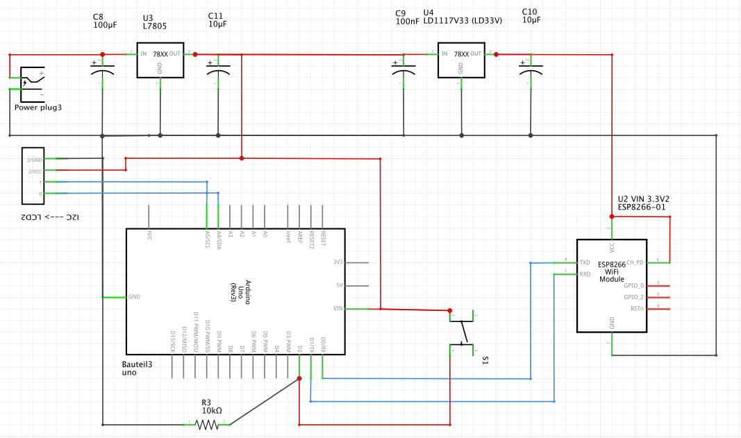

als Anfänger habe ich schon längere Zeit hier mitgelesen und dabei schon
so manche einige Anregungen/Problemlösungen erhalten. Danke dafür!
Heute jedoch eine kleine Fragestellung, bei der ich nicht weiterkomme.
Bei der Schaltung (siehe anhängende Grafik) flackert die
LCD-Hintergrundbeleuchtung immer dann, wenn über das ESP8266 Daten per
WiFi übertragen werden.
Was habe ich falsch gemacht?
Ein Tipp in die richtige Richtung wäre spitze!
Vielen Dank!

So ein Esp zieht schon ordentlich Strom beim senden, das kann die
Spannung einbrechen lassen, wenn deine Stromversorgung zu schwach auf
der Brust ist.
Ich würde mal schauen was für Kondensatoren dran sind und ggf. ein
großen dazu hängen. Vielleicht reicht das schon. Sonst eben mehr Power
für die Spannungwandler!

Gehst du mit den 5V auf Vin des Uno?
Das ist nicht gut.....
Besser auf den 5V Pin. (oder?)
Oder direkt vom Powerplug an Vin des Uno
Auch sind die Pins des ESP nicht 5V tolerant.
Ein Serienwiderstand in der UnoTx --> EspRx Leitung ist das Minimum.
