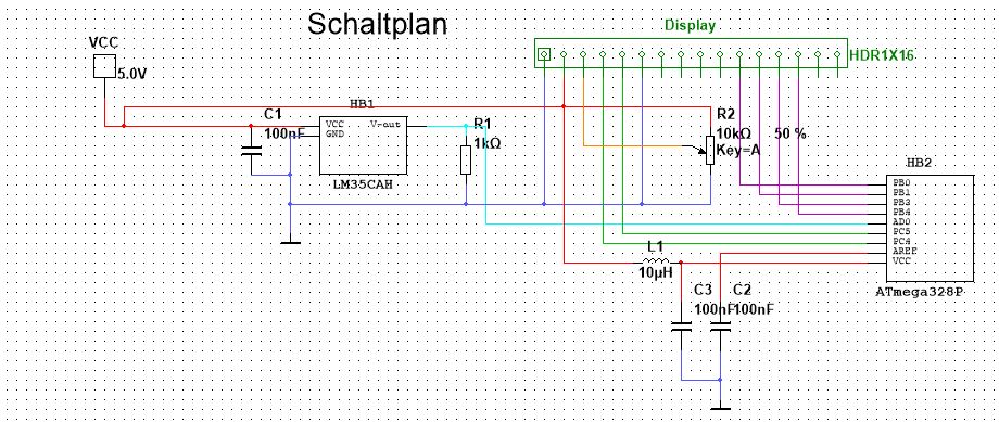

von Michelle.E. (Gast)
Hier wäre der Schaltplan:)

Was zeigt denn Dein Multimeter an?
Für die Umrechnung der Spannung in Grad ist im Datenblatt ein Funktion
enthalten.
> enthalten.
mein Multimeter zeigt 285,6mv an und das wären ja 28,5°C und im Raum
sind 29°C

von Michael X. (Firma: vyuxc) (der-michl)
In deinem Schaltplan hängt AREF in der Luft.
er hängt mit einem Kondensator an masse
Ach du nimmst die interne Referenz. Ok. Ist AVCC angeschlossen?
nein eine externe aber man muss ja trotzdem einen Kondensator an Masse
und AREF setzen und beim AVCC einen Kondensator an Masse und eine Spule
an die gewünschte Spannung

von S. M. (opusdiabolus)
Ja was war es denn?
S. M. schrieb:
> Ja was war es denn?
GND Potenzial Fehler glaube ich da ich einmal Strom vom USB Kabel
genommen habe und einmal von einer externen Spannungsquelle.
Jetzt nehme ich nur noch die externe Spannungsquelle.
und im Programm durfte ich den AD wert nur einmal einlesen und Kienen
Durchschnitt bilden dann musste ich nur noch die eingelesen Spannung mit
einer Schlussrechnung in Temperatur umwandeln und dann hat es
funktioniert.
und der LM braucht einen kondensator(100nF) von + nach - und einen pull
down Widerstand (1kOhm) :)
