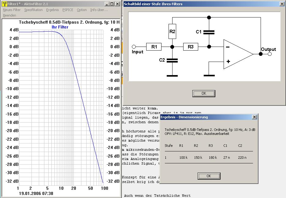

Hallo.
Hab da ein Problem bei dem ich nicht weiter komm.
Hab am Analogeingang meines PIC (eigentlich Picaxe aber is ja nur nen
Bootloader drauf) nen analoges Signal liegen, das 9 verschiedene Werte
von 0v bis knapp 5V annehmen kann, zwischen denen ich dann unterscheiden
will.
Das Signal ändert sich eigentlich höchstens alle paar Sekunden mal,
wenn überhaupt, aber ich krig ständig störungen eigekoppelt.
Hardwareseitig hab ich schon alles mögliche versucht die zu dämpfen,
aber ich krig se nicht klein genug.
Die Störungen sind kurze Peaks im mikrosekunden-Bereich, aber gehen bis
an den 5V-grenze hoch. Dadurch dass die Störungen recht häufig sind (so
ca. 10-20 pro sec) erwisch ich beim Analogeingang lesen halt hin und
wieder nen peak, statt dem tatsächlichen Signal, was sehr unerwünschte
Fehlfunktionen hervorruft.
Was ich jetzt bräuchte wäre ein Konzept für eine Art Tastenentprellung
für den Analogeingang. Den Code selbst krig ich dann schon hin
(Basic-dialekt)
Was ich grad noch vergessen hab: Auch wenn der Tatsächliche Wert
anliegt kann der um +/-2 oder 3 schwanken. Macht die sache natürlich
nicht einfacher. Ausserdem hab ich maximal noch 5Byte und 2Bit zum
Rechnen. Programmspeicher wär noch massig da.
Ich komm einfach auf keine vernünftige lösung, vielleicht könnt ihr mir
ja helfen.
Schonmal vielen Dank
Sebastian

Evtl. RC-Glied!
Schon Probiert?

@Christian
Wie gesagt, Hardwareseitig hab ich schon alles mögliche versucht.
Nen RC-glied is schon drin, aber beliebig gros kann ich das auch nicht
machen, und so wie's is krig ich die sache nicht genug gedämpft. Vor
allem weil abzusehen ist, dass ehr noch nen paar störimpulse mehr auf
die leitung kommen wenn die sache mal weiter gebaut ist.
Aber trotzdem danke.

von AxelR. (Gast)
scheint ja etwas schwieriger zu werden. Ich lese wie immer mit und habe
mal was aufgemalt.
Eine Frage hätte ich aber doch:
Zitat
Die 2 Widerstände am Linken Rand sind die Eingänge. Auf dem einen
liegt
nen Komparator-OP (mit Hysterese von ca. 2-3V), am anderen Liegt der
Optokoppler.
/Zitat
Du addierst beide Spannungen, die eine vom Komparator und die vom
OKoppler. Das habe ich nicht ganz verstanden. Gibts Du den Optokoppler
frei, wenn der Komparator HIGH "hat"?
Na egal
Zu deinen Störimpulsen
Eine negative Betriebsspannungen von einigen Volt wäre schon nicht
schlecht, auch wenn der LM324 für Single Supply ausgelegt ist. Wenn Du
tatsächlich mit Kondensatoren in der Rückkopplung arbeitest, hast Du
definitv negative Spannungen in deinem Design. Das mag der OPV dann
wirklich nicht. Du kannst aber auch deine OPV-Masse um ein-zwei Volt
vituell anheben und diesen Offset dann in der SW wieder abziehen.
Dein Filter, welches Du mit den Cs geschaffen hast, scheint mir aus dem
Bauch heraus enstanden.
Im Anhang habe ich mal ein halbwegs steiles (die DEMO lässt nichts
steileres zu) Tiefpassfilter mit 10hz Grenzfrequenz aufmalen lassen.
Vielleicht hilfts...
Viele Grüße auch an alle
AxelR.
