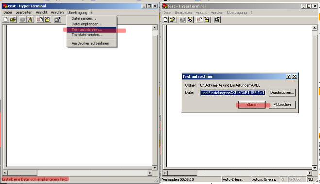

#277352

Ich drücke nur F4 und dann ist alles fertig.
#277355
ich fing schon an zu zeichnen in der Hoffnung, dass so meine Aussagen besser verstanden werden. macht mir aber langsam keinen Spaß mehr... Wäre für mich überhaupt kein Problem, schnell in Delphi eine Form mit der seriellen Komponente, einen FileSaveDialog und einem Memofeld zusammenzuklicken. Aber so kann ich mit deiner Aussage [.. Die Messwerte werden zur Zeit im Terminal angezeigt. ..] nicht viel anfangen. Ich hatte erwartet, einen Auszug der Ausgaben zu bekommen (wenigstens als Screenshot), die Angabe der Baudrate und der verwendeten Übertragungsparameter. Darum hatte ich ja weiter oben schon - durch die Blume - gebeten. Ich weiss noch nicht, wie ich mich jetzt im weiteren verhalte. Ich lese erstmal nur mit, da ja meine Ausführungen zum Thema offensichtlich ihr Ziel verfehlen. Vielleicht gelingt es ja jemand anderen, GENAU den Nerv zu treffen, der dafür zuständig ist, eine SINNVOLLE Kommunikation stattfinden zu lassen. bis dahin AxelR. http://www.mikrocontroller.net/forum/read-1-191804.html#192695 @Sven: Ich glaube, du tust Andreas Stock Unrecht... Frech wäre es, wenn er diese Antwort wissentlich gegeben hätte. Aber ich habe den Eindruck, dass er selbst nicht weiß, welche Aufgaben von welchem Teil der Hardware erledigt werden, dass verschiedene Betriebssysteme unterschiedliches Herangehen bedingen und dass es ein Protokoll zwischen PC und MC geben wird. Ansonsten wäre er ja schon auf meine diesbezüglichen Fragen weiter oben eingegangen. Er hat halt ein "Zusatzgerät" für den PC, dass ihm irgendwelche Messwerte anzeigt und möchte diese nun abspeichern, ohne sich näher mit der Materie beschäftigen zu müssen. Auf dieser Basis kann man ihm nicht helfen. ... @Axel: So geht's mir auch... Ich hätt' ihm auch ein kleines Programm mit den von dir genannten Elementen zusammengenagelt, allerdings in VB6. Aber ohne Info geht das nicht. Inzwischen wird meine Lust auch immer weniger... Gruß nach Potsdam von der Elbe... ... Antwort schreiben |
