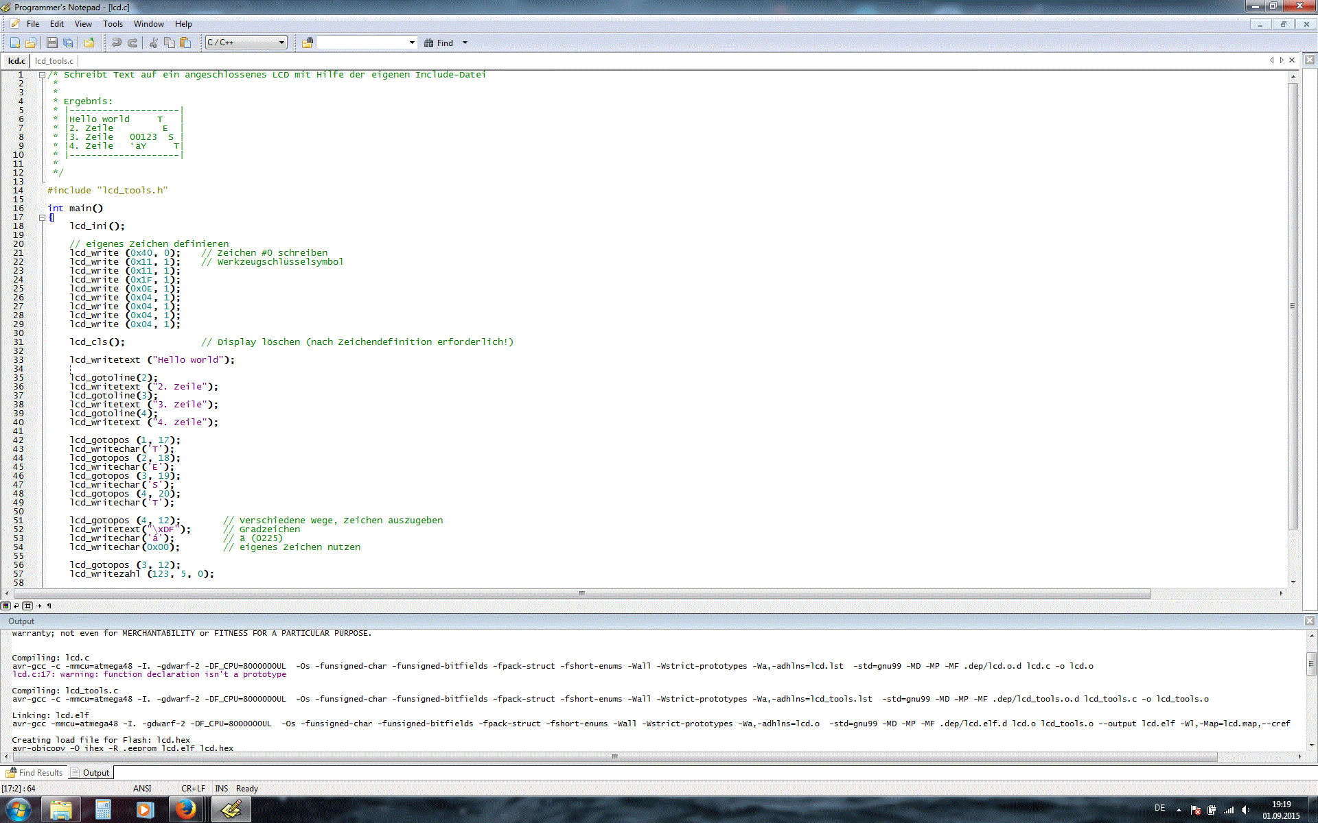

Hi Leute,
ich habe folgendes Problem:
ich habe mir das Buch "AVR - Hardware und Programmierung in C" zugelegt
und bin dabei das Beispielprogramm LCD 20 x 4 auszuprobieren.
Ich compiliere beide C-File (LCD.c & LCD_Tool) und Flash es mit dem
Notepad auf den µC (Atmega48). Aber am LCD kommt kein Text, was
normalerweise sollte.
Jetzt hab ich den µC ans Oszi gehängt und bemerkt das da gar keine
Signale an den Ausgängen rauskommen.
Wie compiliere ich zwei C-Files in ein hex-file?
Oder was könnte sonst das Problem seiIm Makefile hatte ich den richtigen
µC angegeben und auch den Takt.

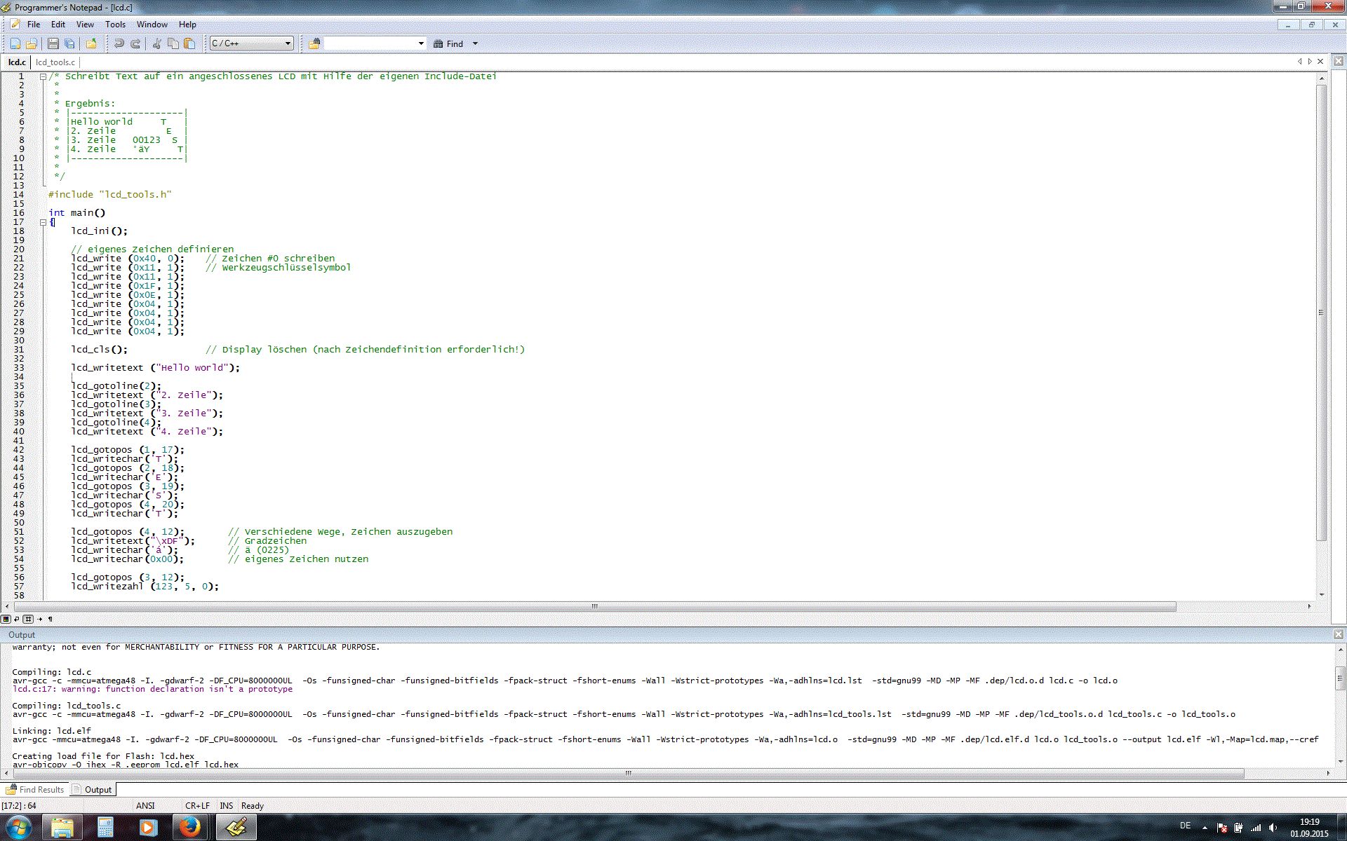

Beim Compilieren kam diese Warnung:
Compiling: lcd.c
avr-gcc -c -mmcu=atmega48 -I. -gdwarf-2 -DF_CPU=8000000UL  -Os
-funsigned-char -funsigned-bitfields -fpack-struct -fshort-enums -Wall
-Wstrict-prototypes -Wa,-adhlns=lcd.lst  -std=gnu99 -MD -MP -MF
.dep/lcd.o.d lcd.c -o lcd.o
lcd.c:17: warning: function declaration isn't a prototype

Das ist das original makefile, hab das auf meinen controller geändert.
Beim Compilieren kommt nun:
Das wäre genau diese Zeile im lcd.c bei der geschweiften Klammer:
int main()
  lcd_ini();
von Markus (Gast)
Ich verstehe nicht weshalb der Compiler da rummotzt. Der Programmaufbau
ist doch inordnung.

von Stephan (Gast)
durch das "strict-prototypes"
sagst du: das du gerne eine Warnung hättest, wenn es einen
Funktion-Prototyp oder Funktion gibt, die keine Argumente spezifiziert.

Wie kann ich das beheben damit das Programm dann funktioniert?
von Karl H. (kbuchegg)
schreibs halt richtig als
int main( void )
In dem Fall ist die Warnung ok und leicht zu beheben.
Sie hat allerdings in diesem Fall auch keine Auswirkungen auf die
Funktionsfähigkeit.

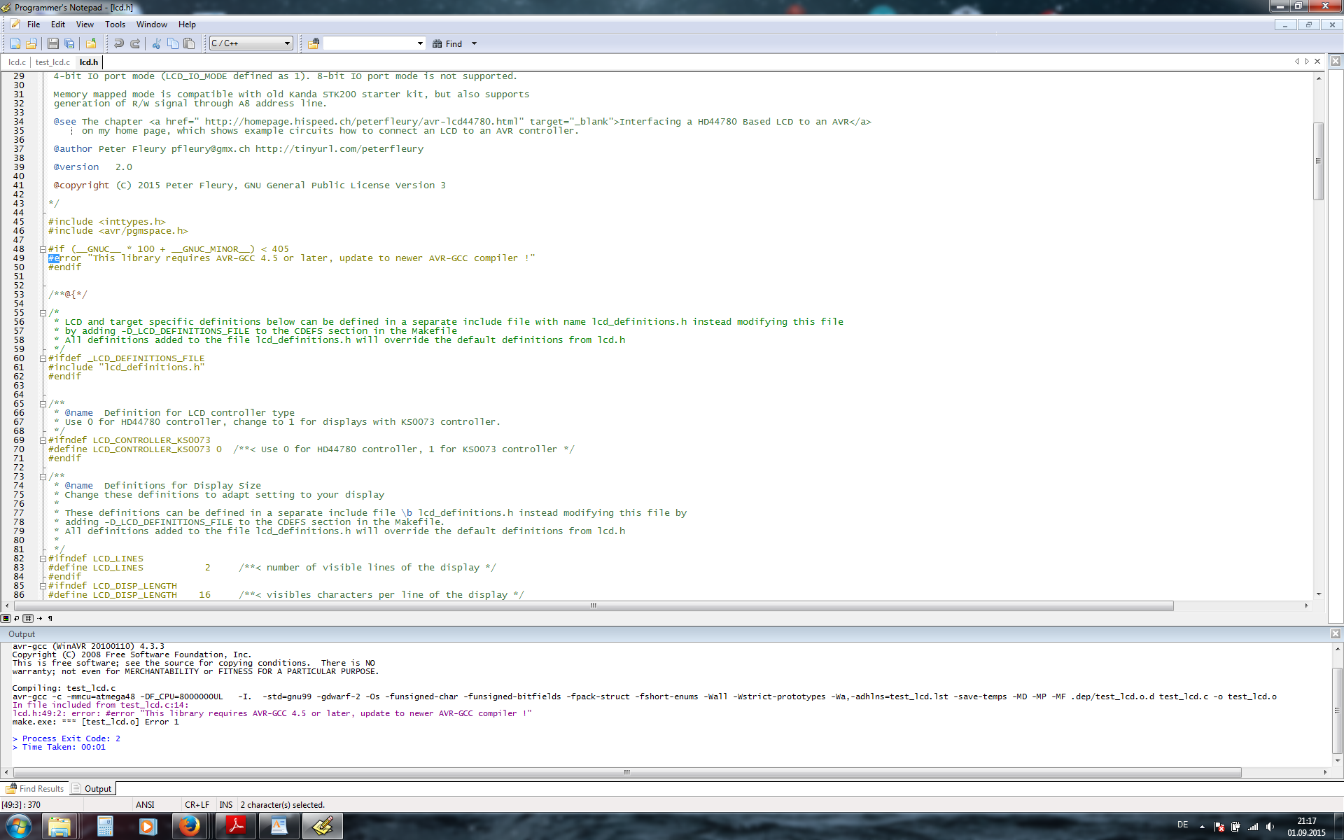

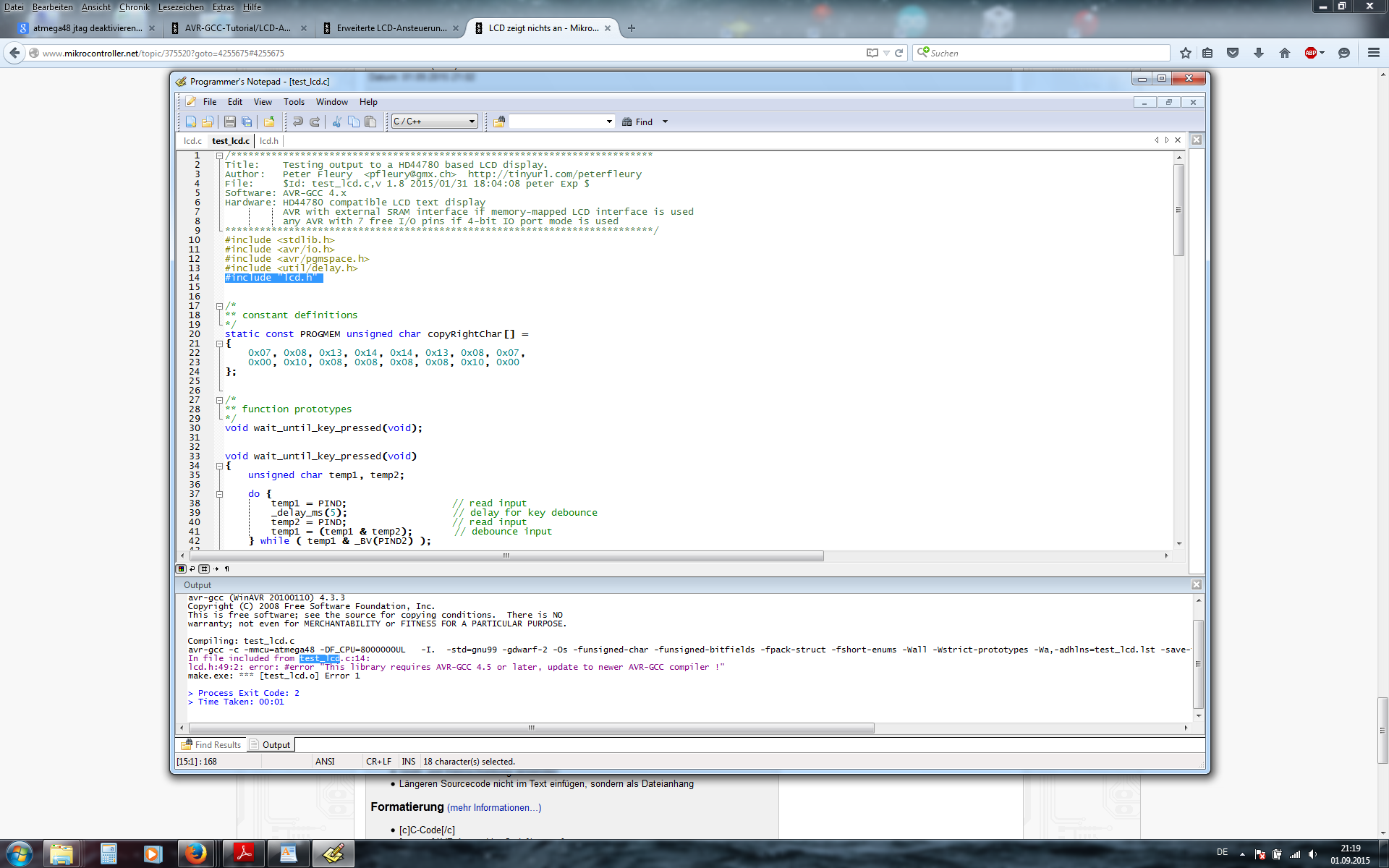

Habe die andere Lib ausprobiert (danke für den Tip), aber da wird
rumgemotzt ich hätte eine zu alte Version vom AVR-GCC
In file included from test_lcd.c:14:
lcd.h:49:2: error: #error "This library requires AVR-GCC 4.5 or later,
update to newer AVR-GCC compiler !"
von Stephan (Gast)
und was steht in zeile 14?
von Markus (Gast)
von Markus (Gast)
So..
von Stephan (Gast)
sorry dumme frage, war ja der Include.
Hatte es nicht gesehen.

von Carl D. (jcw2)
Und was spricht "avr-gcc -v"?
Bei reichlich altem Gerät ist die Antwort auf Fragen gern mal: nimm was
zeitgemäßes.
Huch.
Offenbar hat Peter den Code mal etwas überarbeitet.
Hier eine Version, die ich seit vielen Jahren verwende.
Auch wenn ich überzeugt bin, dass der neuere Code auch mit so ziemlich
jedem halbwegs neuerem avr-gcc compilieren wird.
(Was hast du denn für einen gcc? Ich bin jetzt sicher nicht derjenige,
der dauernd neue Versionen installiert. Aber selbst bei meinem hier
schlecht gewartetem Atmel Studio hab ich eine gcc Version 4.8 und Fleury
verlangt mindestens 4.5, deiner muss also noch älter sein)

von Stephan (Gast)
auf seinem Bild: Notepad2.png
ist zu sehen: avr-gcc (WinAvr 20100110) 4.3.3
> Steht leider nicht da warum, oder?
Weil Peter explizit die Versionsnummer des Compilers prüft und mit einem
Fehler abbrechen lässt.
Wobei ich codemässig auf die Schnelle nichts erkennen kann, was einen

Hi, also irgendwie will dieser Code auch nicht funktionieren. Der
Compiler bringt ein error wegen der f_cpu.
Mit welchem Compiler arbeitet ihr?

Dann definier ihm ein F_CPU
Das wundert mich ein wenig. Denn eigentlich braucht man praktisch immer
eine Definition für F_CPU, welches die Taktfrequenz darstellt, mit der
der Prozessor läuft.
Eingestellt wird die meistens in den Projekteigenschaften bzw. im
makefile. Man kann ein
#define F_CPU 1000000UL   // für 1Mhz Taktfrequenz
auch in den Source Code reinmachen, aber eigentlich ist das keine gute
Lösung. Denn dann muss ich als Programmierer sicher stellen, dass gerade
bei mehreren C-Files alle F_CPU Definitionen übereinstimmen. Sonst
gibt es Chaos. Daher ist eine entsprechende Einstellung mittels einer
Compiler Option im makefile (oder in den Projektoptionen bei den
diversen IDEs) die bei weitem bessere Lösung.
