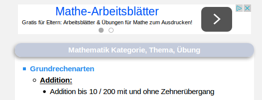

von Klaus (Gast)
Harald W. schrieb:
> ...und bis 100 nennt sich dann "Höhere Mathematik"?
> http://www-hm.ma.tum.de/archiv/mw3/ws9798/web3/pics/hm1.gif
eher so
MfG Klaus
