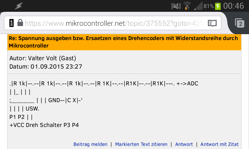

Hallo Rufus,
Schaltplan:
.|R 1k|--.--|R 1k|--.--|R 1k|--.--|R 1K|--.--|R1K|--.--|R1K|----.- + ->ADC
|         |_        |          |                                |
;________   |       |          |                     GND--|C X|-'
         |  |       |          |     USW.
        P1  P2      |          |
+VCC Dreh Schalter  P3         P4
P= Position
Die Ominoese Lampe ist sowas in der Arte der Ikea Solar Lampe. Hat auch
so ein LED Array drinn und nen biegsamen Schwanenhals allerdings mit
Trafo Netzteil 9V.1A und Ohne Akkus und Solar) dafuer mit Drehschalter
zum dimmen.
Finds via Google nicht und hab grad keine Kamera bei der Hand.
HunYan co.,Led Bright 100Z STeht am Boden des Geraets.
.|R 1k|--.--|R 1k|--.--|R 1k|--.--|R 1K|--.--|R1K|--.--|R1K|---. +->ADC
|         |_        |          |                               |
         |  |       |          |     USW.
        P1  P2      |          |
So schlimm ist es auch nicht. Och hoffe nur es setzt sich allmählich
durch wie es inzwischen bei den Bildformaten passiert ist. Dieser Thread
ist mir eh egal, ich kann nichts zu dem Thema betragen. Aber vielleicht
kannst du verstehen dass es nervt Kauderwelsch zu sehen. Ich hab das
halt schon zum zweiten Mal heute geschrieben.
Valter Volt schrieb:
> Liegt vielelicht an dem verwendeten Font das die Leerzeichen am
> Screenshot so arg zusammengeschoben werden.
Nein, es liegt an der Formatierung des ASCII-Schaltplanes, die keinen
Font festlegt, wenn die ASCII-Zeichen nicht in Code-Tags eingeschlossen
sind.

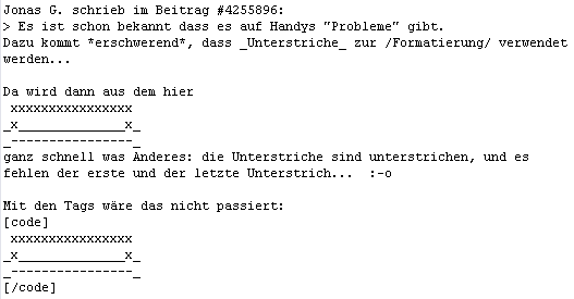

Jonas G. schrieb:
> Es ist schon bekannt dass es auf Handys "Probleme" gibt.
Dazu kommt erschwerend, dass Unterstriche zur Formatierung
verwendet werden...
Da wird dann aus dem hier
 xxxxxxxxxxxxxxxx
x______________x
ganz schnell was Anderes: die Unterstriche sind unterstrichen, und es
fehlen der erste und der letzte Unterstrich...  :-o
Mit den Tags wäre das nicht passiert:
 xxxxxxxxxxxxxxxx
_x______________x_
_----------------_
Siehe auch
https://www.mikrocontroller.net/articles/Formatierung_im_Forum
