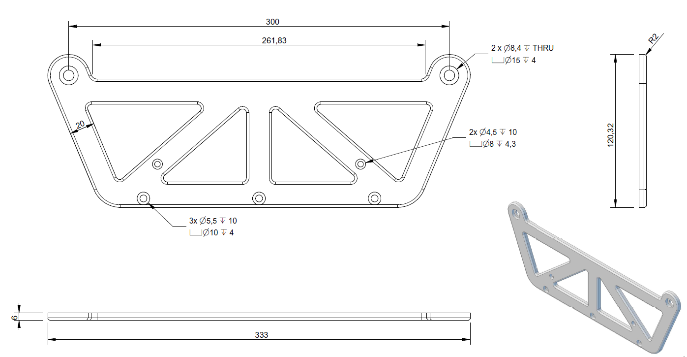

Es sind Seitenwände von einem Projekt, welche bisher in Aluminium
gefertigt wurden.
Um weiterhin Gewicht einzusparen wäre ein CFK-Material denkbar - wenn es
denn nicht exorbitant teuer wird...
Material ist ca. 33x12cm - Dicke 6mm.

Muss es CFK sein, oder kann es auch etwas wie Durostone EPC 203 von
Röchling sein? Angaben zu den technischen Daten findest du hier:
http://www.roechling.com/de/hochleistungs-kunststoffe/duroplastische-kunststoffe/faserverstaerkte-kunststoffe/gepresste-platten/durostone-epoxid-harz/durostone-epc-203.html
Wenn es noch härter werden muss, frag mal nach Durostone EPS S3 oder so
ähnlich, das Zeugs ist noch stabiler als das EPC 203. Die genaue
Bezeichnung habe ich hier zuhause grad nicht zur Hand, kann ich aber bei
Bedarf morgen in der Firma raussuchen.
Röchling kann die hergestellten Platten auch bearbeiten und bietet für
unsere Großserien gute Preise. Wie es bei einer Einzelabnahme ist, kann
ich nicht sagen.

Ich habe mir in den letzten 25 oder mehr Jahren immer wieder mal
Kunststoffteile bei Leopold Siegle in Augsburg (Filialen in München,
Würzburg, Regensburg) machen lassen. Die fertigen Dir auch als
Privatmann schnell und günstig derartige Kunststoffteile. Eine halbwegs
ordentliche Zeichnung als Diskussionsgrundlage hast Du ja
praktischerweise bereits, lediglich die Bohrlöcher wirst Du noch bemaßen
müssen.
Außerdem solltest Du Dich sinnvollerweise noch über das Material beraten
lassen. Ohne jetzt genau zu wissen, was Du da eigentlich machst, könnte
PEI, PES oder PEEK (ggf. glasfaserverstärkt) das geeignete Material
sein. Immerhin hat es weniger als die Hälfte der Dichte von Aluminium,
wird aber im Flugzeugbau und anderweitig für Bereiche eingesetzt, wo
früher Stahl das Mittel der Wahl war.

CFK ist nach meinen Erfahrungen extrem biegestabil, auf Rohre mit 3mm
Wandstärke kann man sich draufsetzen ohne dass sie sich deutlich
verformen. Daher würde ich die Materialstärke von 6mm hinterfragen, das
ist womöglich unnötig stabil und teuer. Wenn das vom Alu übernommen
wurde, CFK ist VIEL stabiler als Alu.
