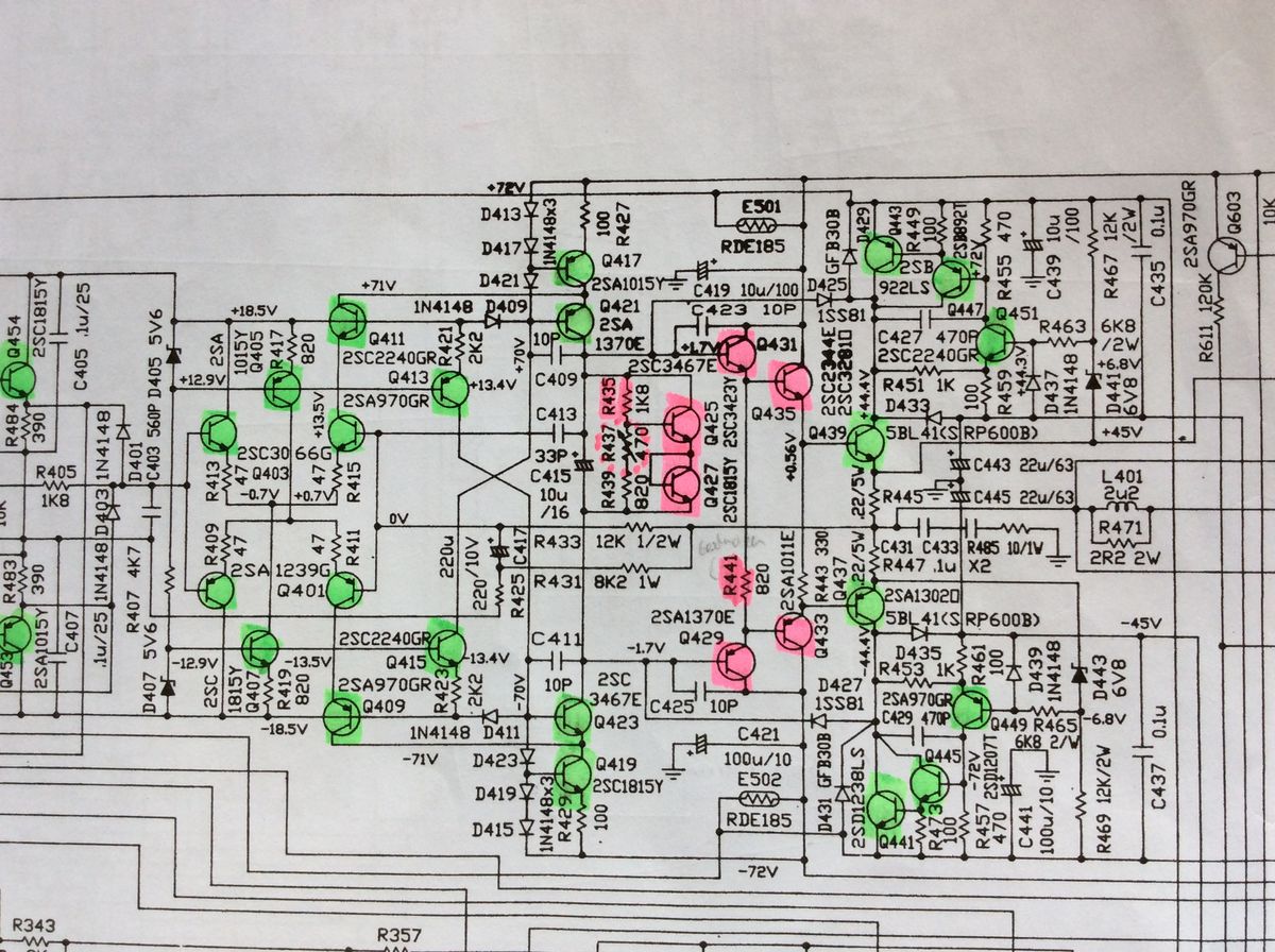

Ich habe hier einen NAD-7100 Verstärker bei dem 6 Transistoren in der
Leistungsendstufe des einen Kanals defekt sind (siehe Bild, rot
eingefäbt). Ein Widerstand hat sich in Rauch aufgelöst, ein anderer ist
verkohlt...
Nun meine Frage: Kann ich echt diese Transistoren einfach auswechseln?
Oder gehen dann diese auch gleich wieder kapputt? Irgenwass muss dies ja
ausgelöst haben.
Soweit ich das jetzt verstanden habe ist die Schaltung mit Q425 und Q427
quasi eine "einstellbare Zenerdiode" um die Basisvorspannung für die
nachfolgenden Transistoren zu erzeugen.

Kratze auch die Platine richtig tief sauber, weil sich durch das
Verbrennen
mehr oder weniger niederohmige, ungewollte Brücken gebildet haben
können.
Wenn Du die Transistoren draußen hast, kommst Du ja einigermaßen dran.
Nur Abwischen mit Lösungsmitteln reicht nicht -der Mist bildet in der
Tiefe Brücken.

Es gibt verschiedene Gründe für einen Ausfall. Das kann z.B. ein
Kurzschluss, thermisches weglaufen, Überlastung (SOA verlassen wegen
ungünstiger Last) oder ein Alterung auf Grund von Überhitzung sein. Es
kann also einer des jetzt defekt erkannten Transistoren (ggf. auch eine
der Lötstellen) die Ursache geween sein. Es ist aber auch gut möglich
das da noch mehr defekt ist. Die Endstufentransistoren solle man
zumindest nachmesse (in circuit sollte reichen). Zur Sicherheit sollte
man nach Tausch der Transistoren erst einmal mit Strombegrenzung
arbeiten - ggf. einer Lampe in Reihe zur Versorgung.
Den Ruhestrom sollte man auch erst klein (nahe 0) einstellen.
