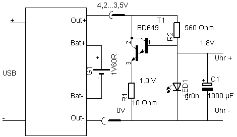

Für die Messung der Kapazität einer Li-Zelle 18650 eine einfache Lösung.
Das Lion-Modul ist für unter zwei € zu haben, eine alte Batterie-Uhr
liegt fast überall herum. bleibt nur noch die Zusatzschaltung.
Den Anhang sollten nur Mutige öffnen, da DOC-Datei.
Die Umwandlung in ein hier allgemein verwendetes Format ist mir nicht
gelungen.
Wenn mir jemand (evtl. per PN)erklärt, wie das geht, wäre ich dankbar.
Gast #4261402
Joe schrieb:
> hier als .docx
Danke für den Vorschlag, mögen sich alle weniger Mutigen daran erfreuen.
Nur für mich ist dies keine Lösung, denn da müsste ich ein weiteres
Textprogramm installieren. Ich arbeite hartnäckig noch unter XP mit der
alten Word-Version.
Das eingehend zu erklären wäre aber etwas out-of-topic.
