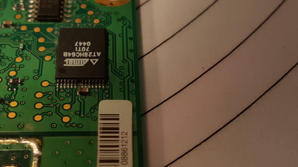

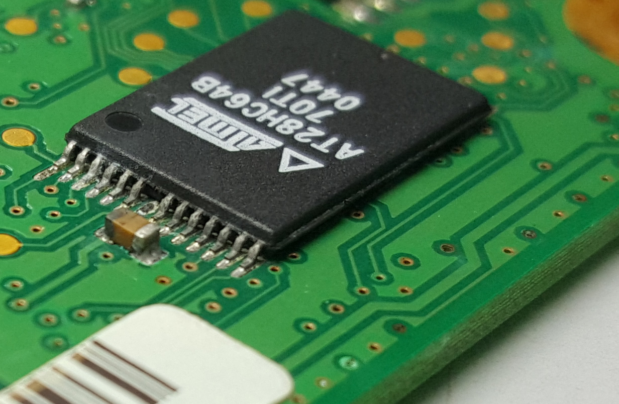

Habt ihr vielleicht einen Rat wie ich das reparieren könnte? ist es möglich an dem Pin was runter zu dremeln ? Gruß Sebi

Habt ihr vielleicht einen Rat wie ich das reparieren könnte? ist es möglich an dem Pin was runter zu dremeln ? Gruß Sebi Hi, ja, du kannst es ganz vorsichtig mit dem Dremel seitlich von oben versuchen, bis du Metall siehst. Dort kannst du dann feinen Kupferlackdraht anlöten. Gruß Björn durch was reißt denn an dieser Stelle ein Beinchen ab?
#4262274
Das sieht nach einem anderen Problem aus. Am Kondensator davor fehlt ein Pad! Gab es da einen Kurzschluss? Wegstaben V. schrieb: > durch was reißt denn an dieser Stelle ein Beinchen ab? Es sieht eher aus wie ein Feuchtigkeitsschaden. Hmm....VCC-Pin. Da brauchst Du SEHR viel Glück, das so stabil zu kontaktieren, daß es noch für ein einziges Mal auslesen reicht. Sebi schrieb: > ist es möglich an dem Pin was runter zu dremeln ? Geht offenbar sschon, wie im Beitrag "Professioneller Pfusch" zu lesen ist... Walter T. schrieb: > Da brauchst Du SEHR viel Glück, das so stabil zu > kontaktieren, daß es noch für ein einziges Mal auslesen reicht. Sobald es verbunden ist, funktioniert es problemlos. Die Lötstellen der Bonddrähte sind noch kleiner und das geht auch. Solange da nicht gewackelt wird, kann so ein geflicktes Beinchen ewig halten.
#4262329
Jo ist ein wasserschaden und das beinchen ist direkt am gehäuse abgerissen - ich versuche jetzt das gehäuse leicht aufzukratzen damit in da dran komme Antwort schreiben |
