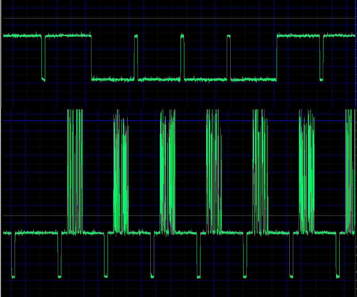

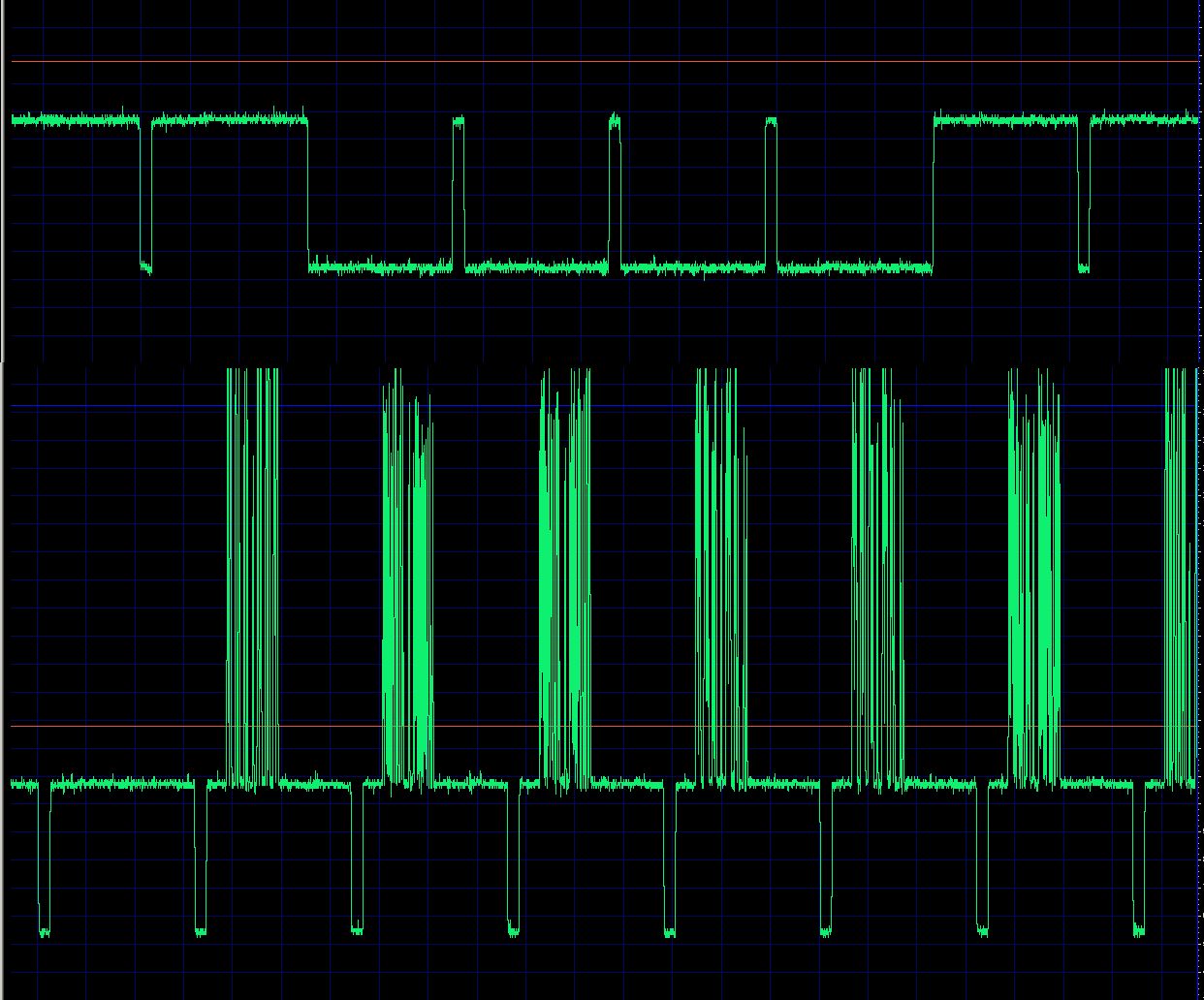

von Benedikt (Gast)
Den VSync Impuls kann man stark vereinfachen (auch wenn es nicht
Normgerecht ist, lief es bisher bei allen TVs wundebar die ich
ausprobiert habe, egal ob 10cm Mini TV, 100Hz TV oder TV Karte).
Dazu erzeugt man einfach den komplett Sync Impuls dauerhaft (ca. 5
Zeilen Länge), der von den HSync Impulsen abgeschaltet wird.
Oder einfach Ausgedrückt: CSync = HSync EXOR VSync.
Dadurch wird nicht zwischen den beiden Halbbildern unterschieden, dafür
ist das ganze sehr viel einfacher.
Wichtig ist auch, dass das Signal DC mäßig eingespeist wird. Viele TVs
haben mit einer AC Kopplung Probleme.

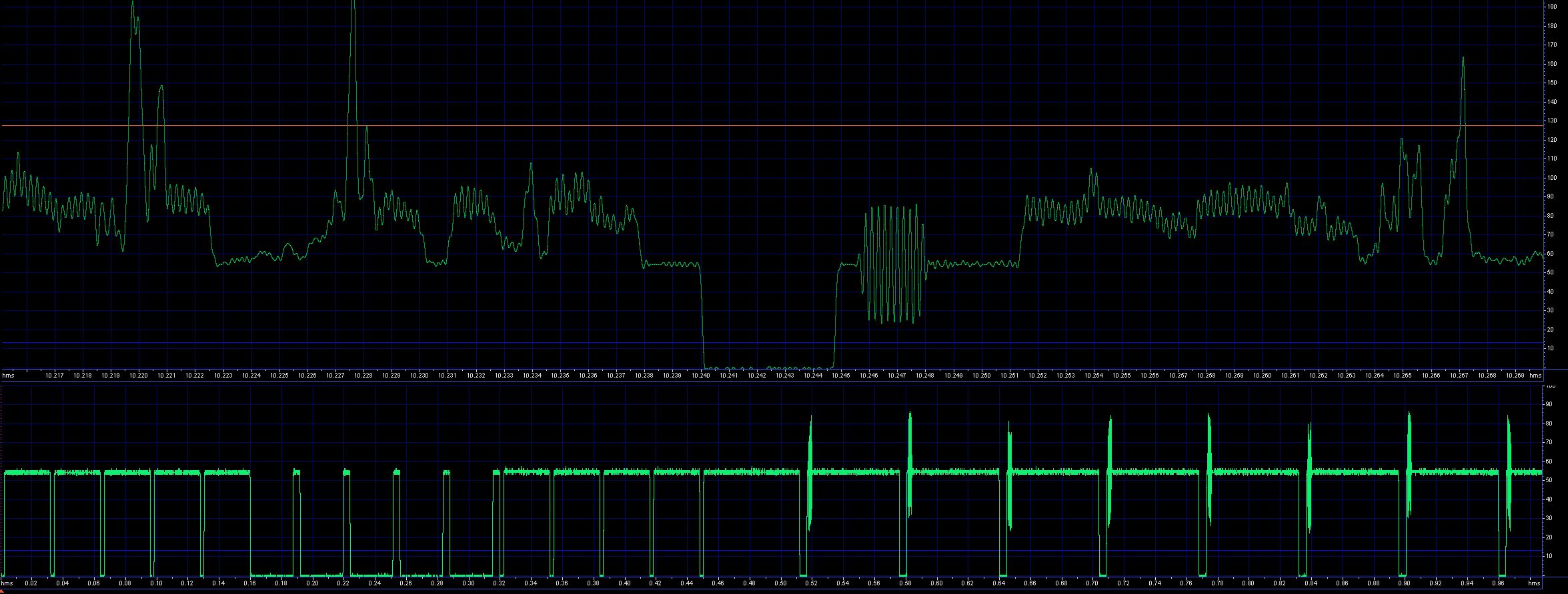

von Jan (Gast)
Hier wird der Aufbau des TV-Signales recht gut beschrieben,
inkl. Vertikale Austastlücke mit Vor- und Nachtrabanten. (Bild 13)
Auch auf das Timing und die Pegel wird eingegegangen.
http://info.electronicwerkstatt.de/bereiche/fernsehtechnik/tvsignale/tv_4.html

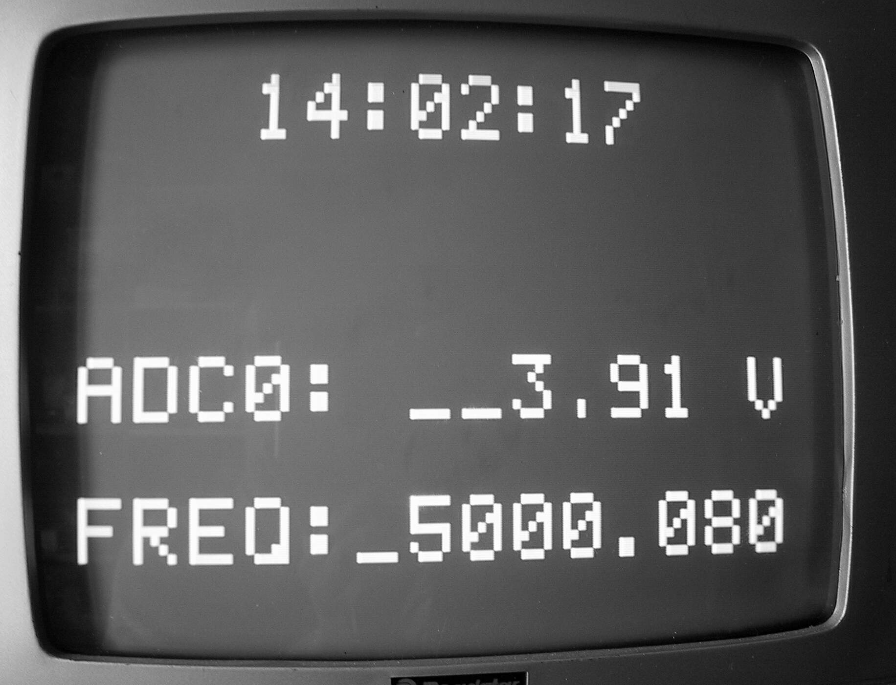

von Benedikt (Gast)
Ja, das ganze läuft wunderbar. Ich hatte es spontan begonnen, da mir die
meisten fertigen Sachen nicht gefallen haben. Die erste Version hat etwa
1 Stunde gedauert, bis das ABC auf dem TV stand.
Jetzt unterstützt das ganze viele Befehle, kann den Standard ASCII
Zeichensatz oder auch einen anderen (umschaltbar usw.)
Da die UART Daten während des Horizontalinterrups empfangen werden,
kann ich so 15625 Befehle/s, also 156,250kBaud empangen.
Das schwierigste war, den Interrupt immer gleich lange zu bekommen, so
dass alle Zeilen egal bei welchem Befehl an der gleichen stellen
beginnen.
Möglich sind so 40x25 Zeichen (eigentlich mehr, aber der mega8 hat nur
1kByte SRAM)

von Bernhard S. (bernhard)
Mein TV-Projekt läuft auch,
realisieren konnte ich zusätzlich:
- 4 x 14 Zeichen-Anzeige
- 1 x Internen Frequenzzähler (bis ca. 5,5MHz)
- 4 x ADC
- 1 x RXD
- 1 x UHR
- 4-Tasten MENUE-Steuerung
  (Bsp: Referenz-Auswahl,Messzeit, Baud-Rate, Kommastellen usw)
Ich lege mal ein Bild mit bei.
An SPI habe ich mich noch nicht herangetraut,
desshalb auch nur die wenigen Zeichen pro Zeile.
Dafür sind die ASCII-Zeichen sie etwas größer ;)
Bernhard
Etwas vergrößert....
Man erkennt, das eine Zeichen-Zeile aus 4 TV-Zeilen zusammengesetzt
ist.

von Benedikt (Gast)
Ja, ich habe sogar schonmal einen Encoder geschrieben, der ein BMP in
ein ROM Image umwandelt, dass man mit etwa 20MS/s aufwärts abspielen
muss um in farbiges TV Bild zu erhalten.
Im Anhang das Bild zeigt ein echtes FBAS Signal. Die Burst (unten klein
um den VSync herum, oben vergrößert um den HSync herum) dienen zur
Syncronisation, die kleinen Schwingungen auf der Bildinformation sind
der Farbträger + Farbinformation.
Theroetisch lässt sich das ganze leicht erzeugen:
Sinus und Cosinus mit 4,433MHz erzeugen, R-Y und B-Y erzeugen und mit
dem Sin und Cos multiplizieren und das zu dem Y Signal mischen.
Y=Schwarzweissignal, also 0,3*R+0,59*G+0,11*B
Mit einem AVR gibt es ein paar Schaltungen die mit 4*4,433 also 17,7MHz
laufen. Aber die erzeugen nur ein festes Farbbild.
