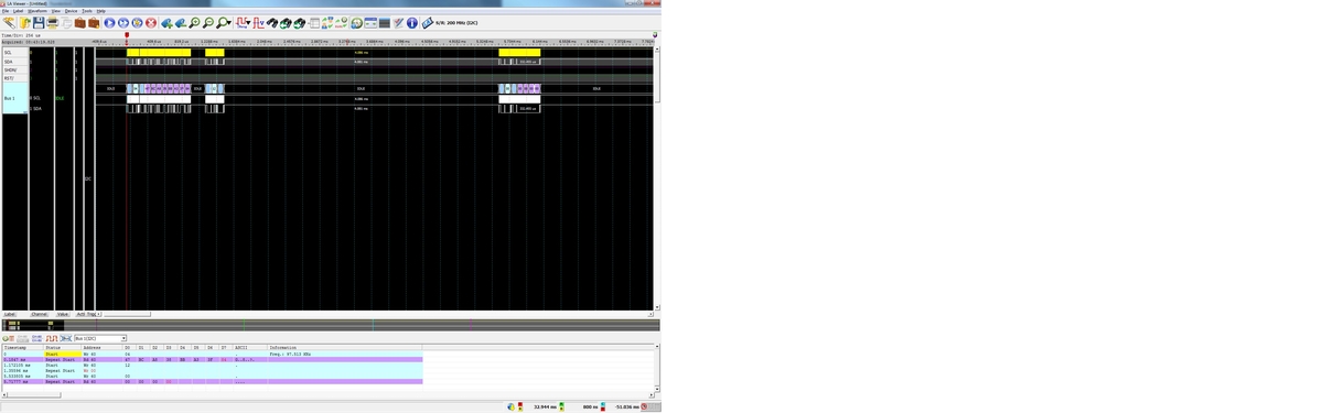

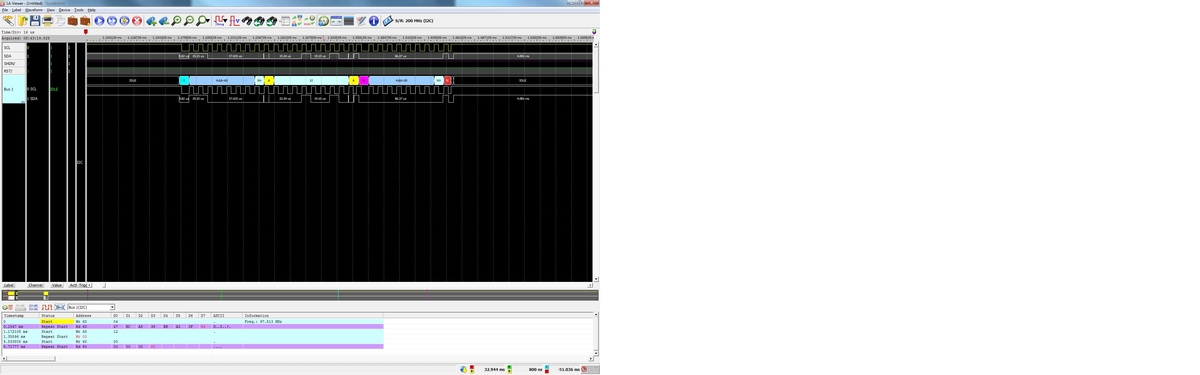

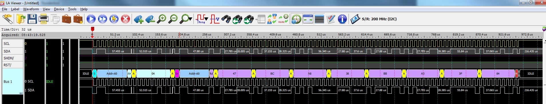

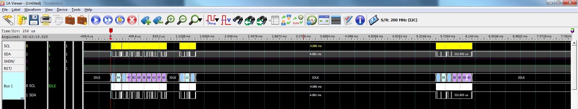

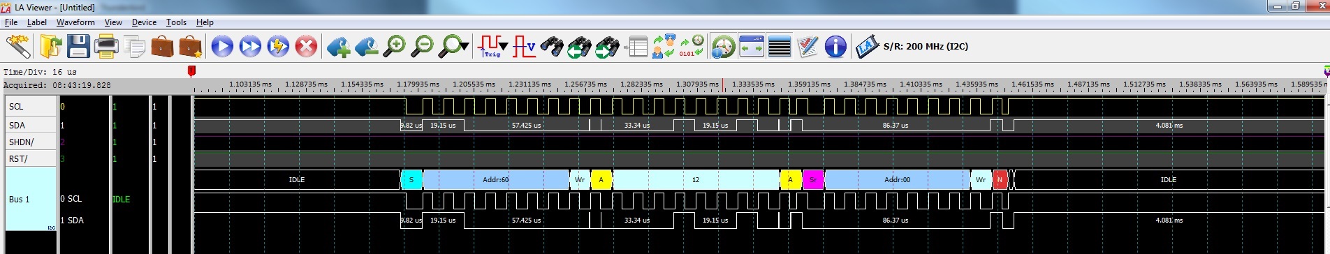

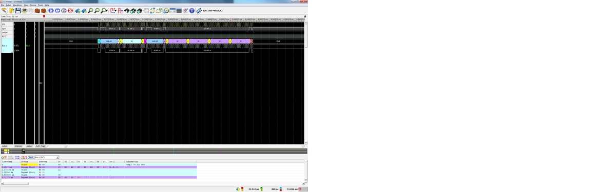

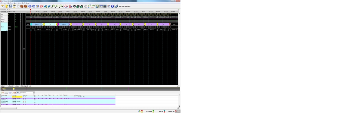

Gast #4263455
Endlich mal einer :-)
Ok, dann nun konkreter.
Die Routinen wie ich den Sensor auslese und die LA Bilder dazu sind nun
komplett im Anhang.
Das einzige was mir auffällt ist, zu sehen im Bild
"MPL115A2_ReadPressureTemp_CMD.jpg", dass nach dem letzten Byte ich ein
NACK zurückbekomme. Normalerweise sollte der Befehl auch ohne
Start-Repeat erfolgen laut Datenblatt, bekomme dann zwar im Befehl ein
ACK statt NACK, aber die restlichen Befehle kommen dann nur noch mit
NACK zurück, sodass ich nichts mehr aus dem Senosr auslesen kann!
Was mache ich falsch, ich vermute beim Komando für Start Conversion
liegt der Fehler, evtl. sehe ich ihn nicht.
Freu mich auf eure Hilfe.
lg
Yafes
