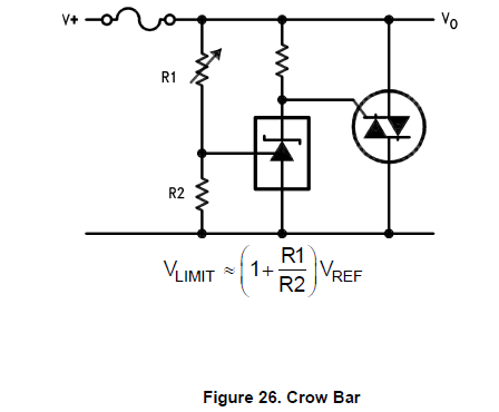

Hi!
Ich stehe grade voll auf dem Schlauch...
Ich möchte eine Crowbar realisieren und wollte hierfür eine recht
einfache Schaltung verwenden, welche auch öfter in Datenblätter zu sehen
ist.
Z.b. im Datenblatt des LMV431 von Ti
Ein Triac soll bei einer Spannung von >=36V zünden und eine
Schmelzsicherung auslösen (I>= 8A), so weit so gut.
Jedoch ist bei dem Datenblatt von Ti (LMV431) auf Seite 16 zu sehen,
dass das Gate vom Triac auf der "high Seite" (mit nem pull-up) verbunden
ist, also wird ja über den III-(Minus) Quadranten geschaltet, oder?
Wenn ich den LMV431 als einstellbare Zener sehen kann, stabilisiert
diese dann anhand vom Spannungsteiler vom Ref Pin die Spannung. Dadurch
steigt aber bis zu diesem Stabilisierungspunkt vor dem Spannungsteiler
(z.B. 36V) genauso die Spannung am Gate vom Triac auch an?? Sollte das
Triac nicht erst bei dieser Spannung "schlagartig" eine Gatespannung
bekommen um sicher zu zünden bzw. um sicher NICHT bei zu kleiner
Spannung zu zünden?
Danke euch!
Gast #4262928
Ja. Und dadurch gibt es keine Spannung über dem Gatewiderstand und
keinen Gatestrom.
> Sollte das
> Spannung zu zünden?
So ist das auch. Erst wenn der 431 merkt, dass die Spannung zu hoch ist,
lässt er Anoden-/Kathodenstrom fließen. Dadurch entsteht Spannung über
dem Gate-Widerstand bzw. es fließt Gatestrom -> der Triac zündet.
Was stört dich daran?

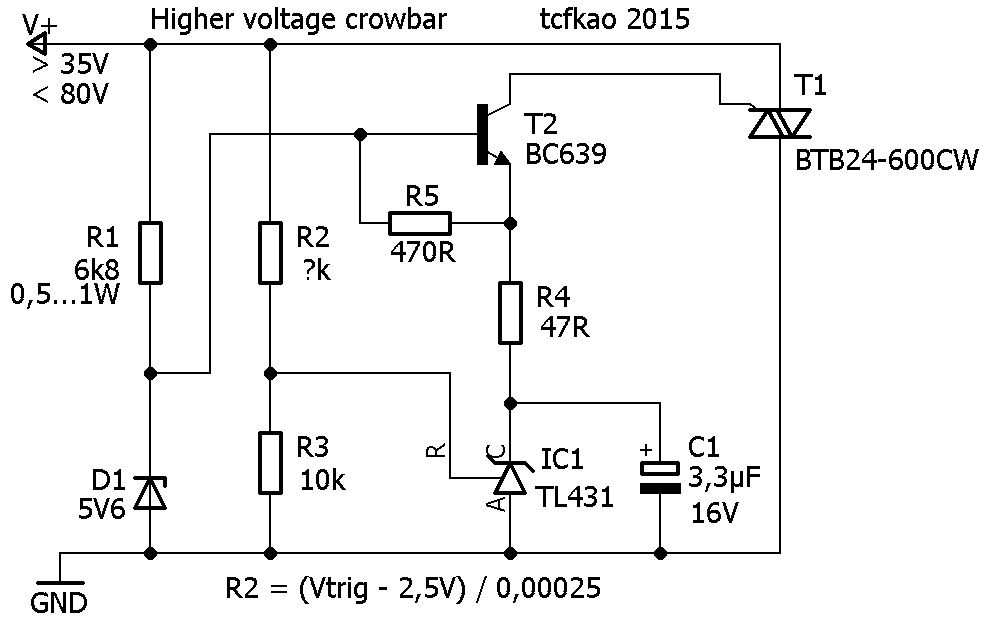

#4263172
Wieso schwammig einschalten? Das Ding verhält sich wie eine ideale
Zenerdiode, wenn die Ref-Spannung über der internen Referenz liegt
schaltet der durch, schlagartig, nur halt ohne Hysterese.
Abänderungsvorschlag der Schaltung, leider nur verbal, habe nichts zu
zeichnen hier: Nimm TL431, der kann bis zu 100mA und 36V (die werden
aber nicht gebraucht), gleich beschaltet wie oben. An der Anode des
TL431 aber ein Widerstand, dessen anderes Ende an den Emitter eines
spannungsfesten NPN geht. Der Kollektor dieses NPN geht direkt auf das
Gate des TRIACS, ohne weiteren Widerstand (TRIACS haben niederohmige
Gates). Die Basis des NPN fixierst Du über eine 5,6V-Zenerdiode gegen
Masse (für die Zenerdiode natürlich ein Widerstand nach
Versorgungsplus). Falls das Ding zu empfindlich triggert kannst Du noch
an Basis-Emitter des NPN einen Ableitwiderstand von vielleicht 4k7
platzieren.
Vorteile: Das scharfe Einschaltverhalten bleibt. Durch den einzigen
Widerstand kannst Du den Zündstrom genau festlegen, solange der <100mA
bleibt. Der TL431 sieht nur um die 5V, egal wie hoch die Triggerspannung
ist, und damit bleiben auch die Verluste im TL431 klein.

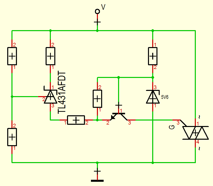

Gast #4263553
Hi Tcf!
Also irgendwie verstehe ich Deinen Ansatz nicht.
Ich habe mal versucht Deine Gedanken 1:1 in ein Schaltbild zu bringen,
das ergibt aber überhaupt kein Sinn... Allein schon das die Anode direkt
zum Emitter geht, wo ist denn da dann das Potential von der TL431?
Ich habe es mit Sicherheit falsch interpretiert, sehe aber auch bei
meiner Zeichnung nicht direkt wie diese Sinn ergeben könnte, auch wenn
die Anode wieder an GND o.ä. geht.
Gast #4263585
Luca E. schrieb:
> Korte schrieb:
>> Zudem gibt's ja nicht mal nen Vorwiderstand bei der Basis?!?
> Doch, der "Namenlose" oberhalb der Zenerdiode.
Naja mehr oder weniger... Der ist primär für die Begrenzung der Z-Diode
da, selbst wenn ich vor die Basis noch einen weiteren Widerstand setze,
es fehlt ein Potential, z.B. beim Emitter...
So wie ich die Zeichnung schnell erstellt habe, kann die nicht
funktionieren...
Aber was Tcf schon geschrieben hat und ich das gleiche denke, der TL431
wird relativ steil schalten. Wenn man sich das Ersatzschaltbild an
schaut ist das ja nichts anderes wie ein "Komparator" der triggert wenn
eine externe Spannung größer der Ref Spannung ist, mehr nicht.
Es kann natürlich passieren das der bei falscher Verwendung an fängt zu
oszillieren (falsche Kapazität), eventuell kam daher die Vermutung
(träges Messgerät zeigt dann natürlich, abhängig von der Frequenz eine
"schwammige" Steigung der Spannung an)?

@Tcf
Haja, dann bin ich mal gespannt. :)
BTW, ich werde wohl den BT137S-600D nehmen. Der hat nur 2,5mA Trigger
Strom (3,5mA bei den "schlechteren" Quadranten), oder hat einer
schlechte Erfahrungen mit dem gemacht, bzw. einen besseren Vorschlag
welchen Triac ich nehmen sollte?

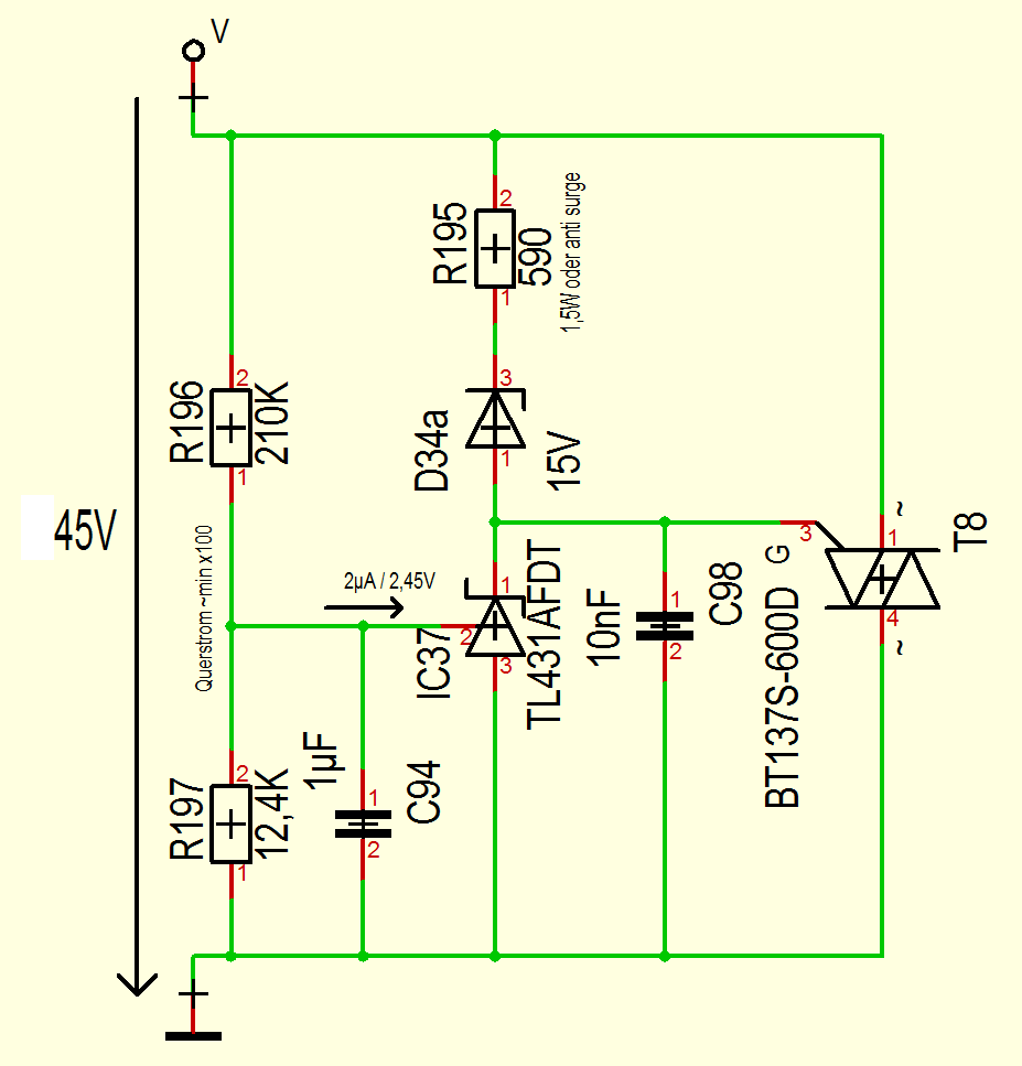

Axel S. schrieb:
> eine
> Z-Diode in der Kathoden-Leitung des 431 hinzufügen. Den Spannungsteiler
> R3/R4 dann natürlich oberhalb der Z-Diode anschließen.
Das habe ich noch nicht ganz verstanden, ich hätte wenn dann die Z-Diode
parallel zum TL431 gehängt damit der etwas "gefangen" wird. Wenn ich
eine Z-Diode in Reihe schalte (zwischen R1-R2 und R3), dann hab ich ja
maximal die Spannung erhöht bei der die zweite Z-Diode ihren Durchbruch
hat (bei Zu von 15V wären es dann statt 36V, 51V, oder?)

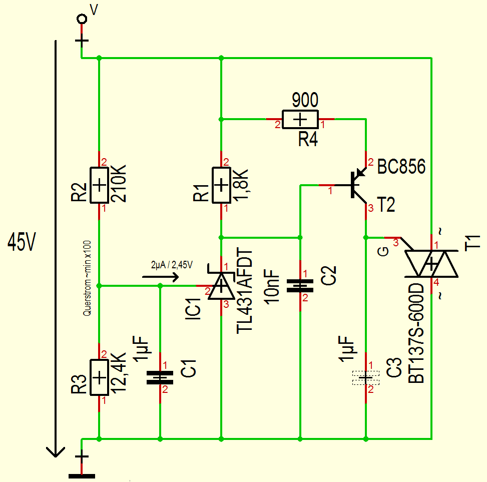

Hier wie versprochen, wieder mit Eagle zu arbeiten war etwas
Einarbeitung.
Klar ist ein Thyristor besser, da hat der Vorredner schon Recht. Ein
TRIAC ist immer ein schlechterer Thyristor, sobald es um viel Leistung
geht sind immer zwei Thyristoren antiparallel geschaltet. Für die
Anwendung hier aber ok.
Für den TRIAC T1 habe ich den BTB24-600CW genommen, bitte nur den
verwenden. Der kann 25A Dauer, 250A Spitzenstrom, 340A²s
Schmelzstromintegral (wichtig für die Sicherung) und hat in der
Snubberless-Version (-CW) einen garantiert maximalen Gatezündstrom von
35mA. Hier in der Schaltung wird mit ca. 50mA gezündet.
R1 muss bei höheren Spannungen etwas mehr Leistung haben.
C1 ist nötig für Stabilität des TL431, der ist an der unteren Grenze
dimensioniert. Grund: sollte die Schaltung schlagartig an Spannung
gelegt werden zündet der TRIAC, leider ein unvermeidbarer kleiner Bug.
Mit normalen Spannungsanstieggeschwindigkeiten sollte da kein Problem
sein.
Die Dimensionierung von R2 für die gewünschte Auslösespannung steht im
Schaltplan.
Sollte die Schaltung zu Fehlauslösungen neigen oder sollen kurze Spitzen
nicht auslösen kann ein kleiner Kondensator (10nF) parallel zu R3
helfen.
Die 80V Maximalspannung kommen durch die maximale Uce-Spannung des T2.
Mit einem anderen Transistor sollte noch mehr möglich sein, allerdings
müsste man dann auch den R1 vergrößern. Im Moment des Auslösens wird in
T2 zwar eine höhere Verlustleistung erzeugt als erlaubt, aber das ist
nur für einen sehr kurzen Moment.

Dein Bug führt ja daher, dass ein Ladestrom über R1,R5,R4 in C1 fließt,
wenn dieser ungeladen ist. Ich würde den C1 dort versuchen weg zu
lassen, der TL431 hat in dieser Schaltung ja keine große Kapazität
zwischen A & K, außer C vom T2 und C vom T1… Wobei, hat die parallel
angeschlossene Kapazität (Siebkondensatoren am Eingang meiner Schaltung
[~250µF]), sozusagen an V+ & GND, auch einen Effekt auf die Stabilität
von IC1? Gibt es dabei Ladungsträger Bewegung von Terminal 1 zum Gate
beim Triac??
Wie im Application Report SLVA482A auch beschrieben, würde ich eine
Stabilisierung des IC1 von der unteren Stabilisierungskennlinie nehmen
-> ~10nF oder kleiner.
Zusätzlich eventuell noch einen Tiefpass mit R1 realisieren (parallel an
D1)?

Irgendwie gefällt mir das aber nicht so mit dem großen R1 an dem circa
5mA (U=38V) dauerhaft fließen.
Ich bin grade am überlegen ob man eine Z-Diode in Serie zum 431’er
nehmen kann? Im angehängten Bild (crowbar_45V) habe ich die oberhalb dem
431’er. Ich bin aber mit Triac’s und Thyristoren nicht so tief drin,
kann es hier dann zu Fehlzündungen kommen?
Ein zweiter Ansatz wäre ein PNP (V+ gegen Gate) oder ein NPN (GND gegen
Gate) Transistor zu nehmen (Bild crowbar_2), was meint Ihr? C3 könnte
auch Fehlzündungen verursachen, daher nur optional.
Gast #4265159

#4265182
@Korte: Deine Schaltungen funktionieren nicht, denn über das Gate des
TRIAC (bzw. R1 in der rechten Schaltung) sieht der TL431 immer die 45V.
Nimm meine Schaltung, da sieht der TL431 nie mehr als 5V.
Wenn ein schneller Spannungsanstieg ein Problem ist dann verkleinere den
C1 auf 4,7nF; im Datenblatt gibt es eine Kurve dazu. Wenn es trotzdem zu
Fehlauslösungen kommt man noch vom Gate des TRIAC einen Widerstand
und/oder Kondensator nach Plus hängen.
Wenn der TRIAC ausreichend kräftig sein soll wirst Du um einen THT nicht
vorbei kommen.
Wieso die paar mA über R1 ein Problem sind verstehe ich nicht. Größer
kann man den nicht machen sonst fehlt Basisstrom für T2. Wirklich
Leistung wird da nur verbraten wenn man die Schaltung bis 80V benutzt.
Im Gegensatz zu allen Zenerdioden-Lösungen (auch auf der schwedischen
Seite) kannst Du hier eine exakte Auslöseschwelle festlegen.
Nö.
Weil das Gate offen ist.

@Tcf
Verdammt, das ist mir ja schon peinlich mit dem 2. Bild, natürlich hängt
der TL431 an Vcc, keine Ahnung was ich mir dabei gedacht habe...
So kann das ja nicht gehen.
Ok, ich sehe es läuft entweder auf Deine Variante aus (für höhere
Spannungen) oder auf die allgemein verlinkte Schaltung.
Mich würde es aber interessieren ob meine Schaltung (Crowbar_45V.png)
mit der zweiten Z-Diode funktionieren würde?
Gast #4265279
Sicher? Ich denke das kommt vom C1.
Wenn C1 ungeladen, dann fällt im Lademoment auch über R5 eine Spannung
ab die T2 durchschalten lässt und somit den Triac zündet.
#4265318
Würde mich aber schon interessieren (wenn nicht, mit Erklärung). Ob
benötigt oder nicht das ist ja mein Problem.

Ne jetzt mal im ernst, kann man eine weitere Zener Diode in Serie
schalten ohne das der 431'er irgendwie Probleme macht? Mir fällt jetzt
nichts dagegen ein, oder?
So könnte man die Uges Spannung um die Spannung erhöhen, welche die
zweite Zener stabilisiert.
#4266230
Dein Denkfehler ist, daß du mit der Z-Diode stabilisieren willst.
Dabei reicht es doch, wenn du bei der jetzt schon zweimal genannten
"schwedischen" Schaltung eine geeignete Z-Diode in die Kathodenleitung
des TL431 schaltest. Also für Schaltplan-Legastheniker: zwischen der
Kathode des TL431 und dem Verbindungspunkt mit R3 hier:
http://axotron.se/articles/crowbar/crowbar2.png
Dann wird die am TL431 anliegende Spannung um den Wert der Z-Dioden-
Durchbruchspannung verringert. Mit einer 24V Z-Diode würde die Schaltung
also 24V mehr vertragen als mit dem TL431 alleine.
Wenn man sich mal noch den Text auf der schwedischen Seite durchliest,
dann kommt da am Ende noch eine geringfügig verbessere Variante der
obigen Schaltung. Die Verbesserung besteht darin, das obere Ende von R3
direkt an Vcc zu hängen. Dadurch wird der Auslösepunkt unabhängig von
der U_be des Transistors.
