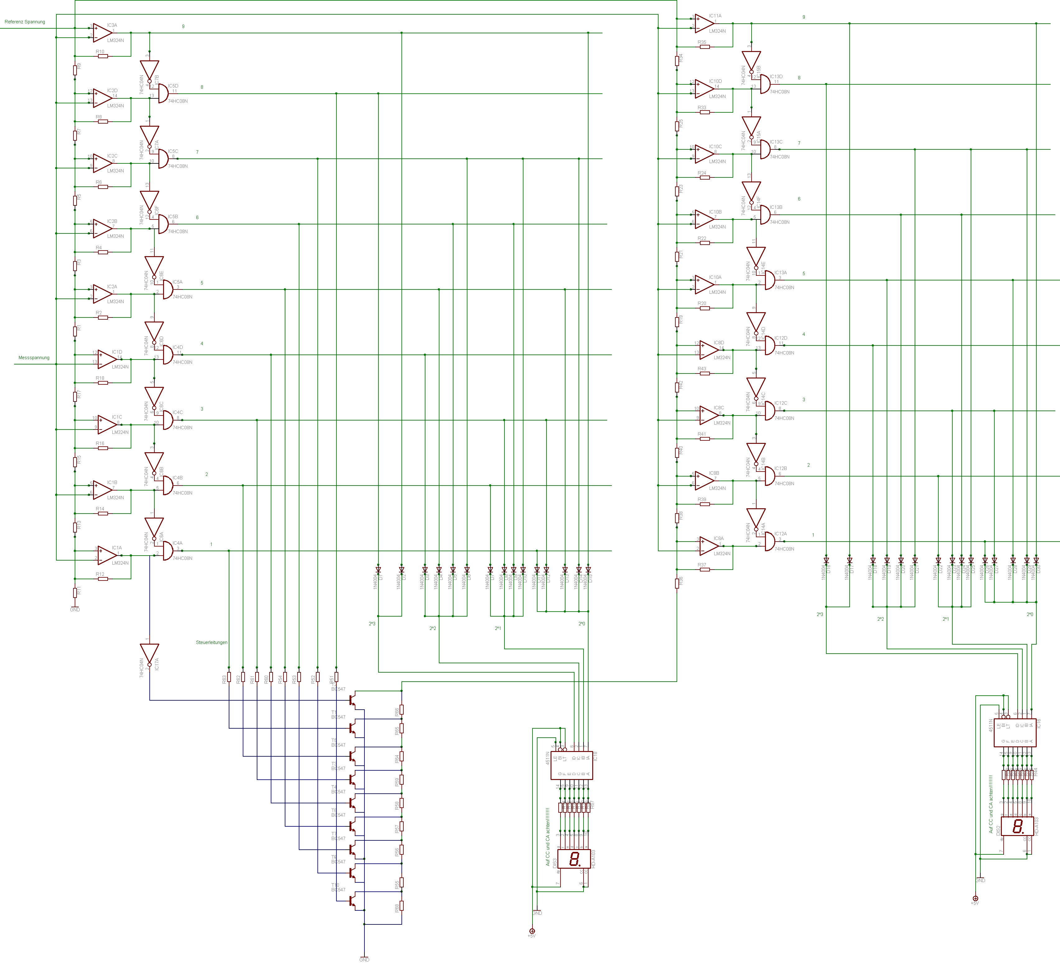

Gast #277839
Hey,
anbei mal mein erstes Probeschaltbild für zwei stellen.
R1 wären ja da die ganzen senkrechten wiederstände und R2 ja die
horizontalen Kopplungswiderstände.
muss ich jeweils den R1 von den Schaltungen davor  mit einbeziehen? ja
oder?
direkt formel kann mir keiner sagen?? ... aber such morgen mal nach den
genannten sachen bzw. les mir die page durch die mir crazy genannt hat.

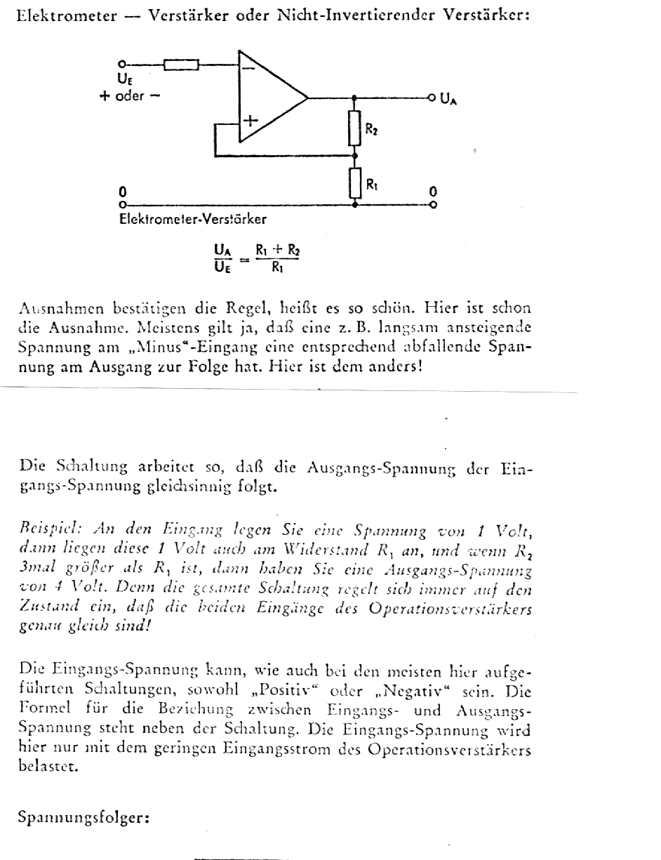

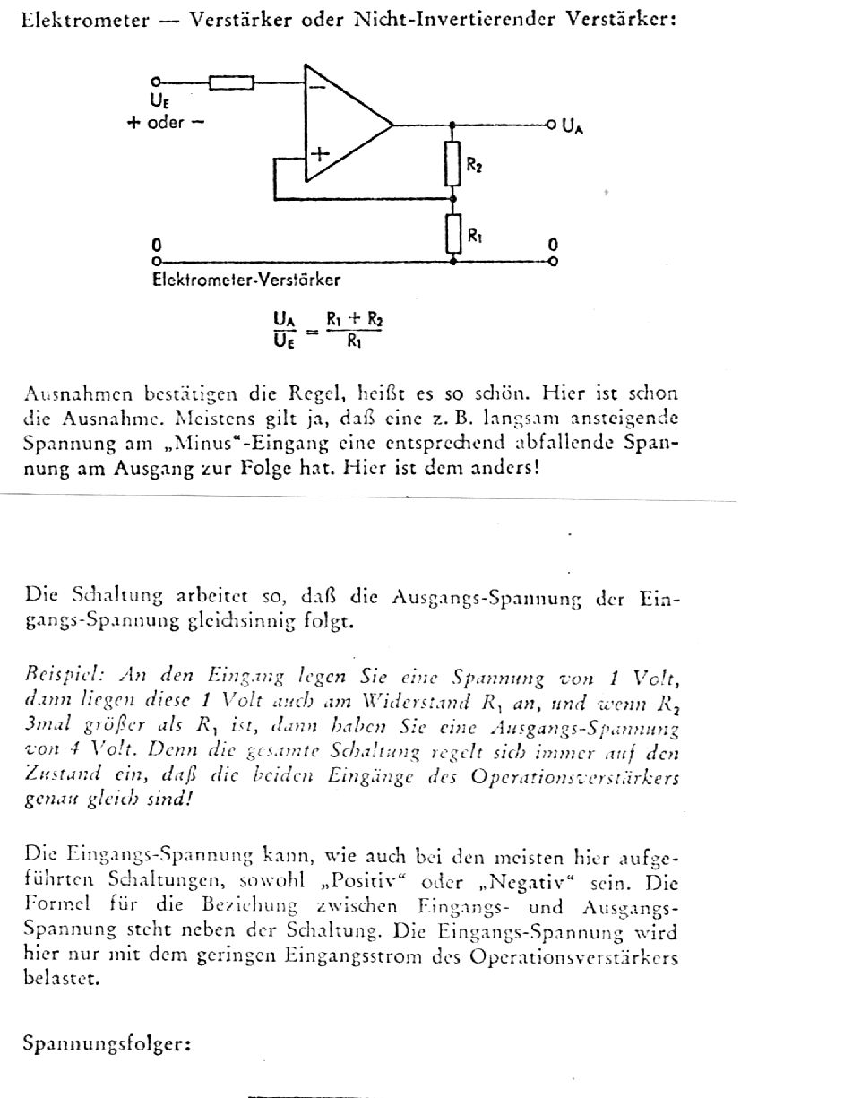

Gast #277844
Was für ein Blödsinn der Schaltplan!
Schau Dir mal die angehängte Datei an. Ich denke im Rahmen Deines
Schulprojektes solltest Du vielleicht eine komplett integriete
Schaltung verwenden, die gibts sogar schon mit Displaytreiber. Da kommt
sicher mehr dabei raus. Wenn Du das nicht willst, solltest Du vielleicht
ein paar weniger Bits nehmen.
