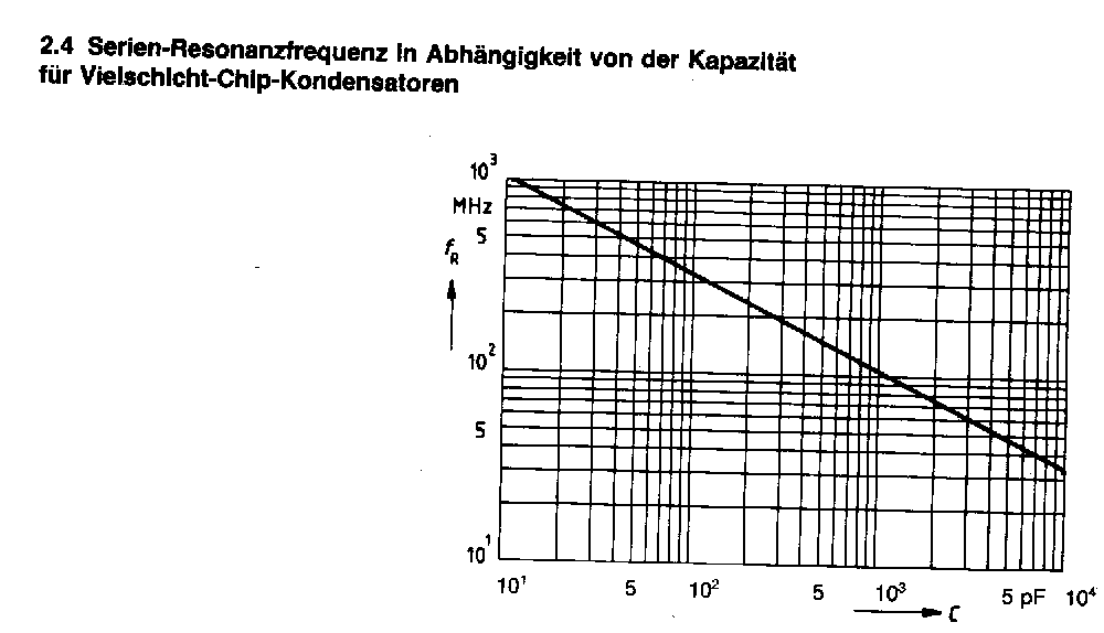

Gast #277849
So sieht beispielsweise eine Serienresonanzkurve bei Siemans / Epcos
aus. Mit steigender Kapazität fällt sie, z.B. 1 nF 100 MHz, 10 nF 30
MHz.
Andere Kondensatorbauformen haben auch mal Resonanzen im
Langwellenbereich um 100 kHz. Serienresonanz heißt Saugkreis, also
besonders niederohmig bei dieser Frequenz, aber darüber steigt der
Blindwiderstand wieder an, die Abblockwirkung wird schlechter, das C
ist zu einem L geworden.
