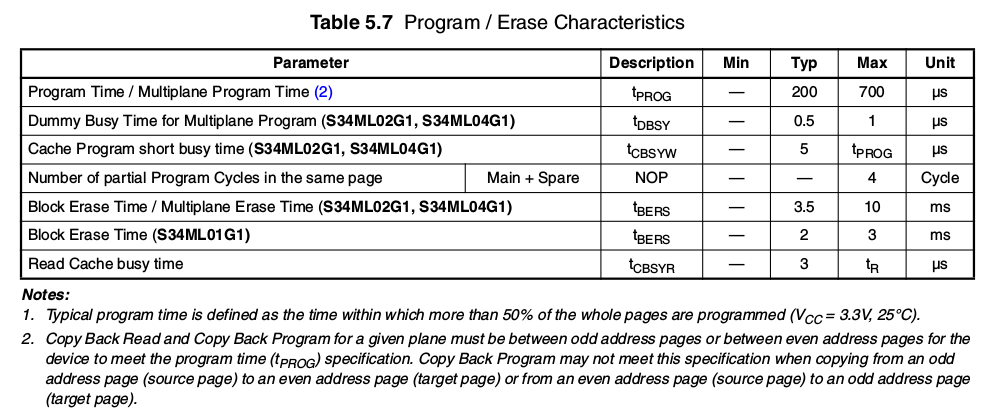

ich möchte ein NAND-Flash einsetzen. Ich denke dass ich dazu ein
Filesystem wie YAFFS etc. benutzen werde. Jetzt habe ich aber noch im
Datenblatt eine Angabe entdeckt, welche mir unklar ist. Und zwar heisst
es, dass man maximal 4 "Page Program" Operationen hintereinander
ausführen darf. In der Tabelle, welche ich angehängt habe, wird dies
nochmals aufgeführt. Ausserdem heisst es da noch: Main + Spare. Heisst
das
a) dass ich viermal die Main-Area programmieren darf UND zusätzlich
viermal die Spare-Area, oder
b) bedeutet es, dass ich bei einer Page genau 4 Program-Operationen
durchführen kann, also z.B. zweimal in der Main Area und zweimal in der
Spare Area?
Was geschieht, wenn ich beim 4. mal schreiben herausfinde, dass der
Block in der zwischenzeit defekt gegangen ist? Dann müsste ich ja die
Bad Block Mark setzen, aber das wäre ja dann ein 5. Schreibvorgang, der
ja angeblich nicht möglich ist.
