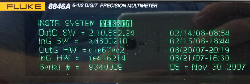

Das letzte veröffentlichte Firmware-Update stammt offenbar von 2008. Im
Anhang befindet sich ein Screenshot des Displays mit allen
Versionsinformationen.

Hier der Screenshot.

SW- und HW-Versionen scheinen bei mir neuerer zu sein. Interessant ist
auch die Seriennummer - bei Dir deutlich höher als bei meinem.
Allerdings gehe ich davon aus, dass die letzten zwei Stellen das
Produktionsjahr darstellen.
Nach deinen Erfahrungen werde ich jetzt von einem FW-Update absehen...
