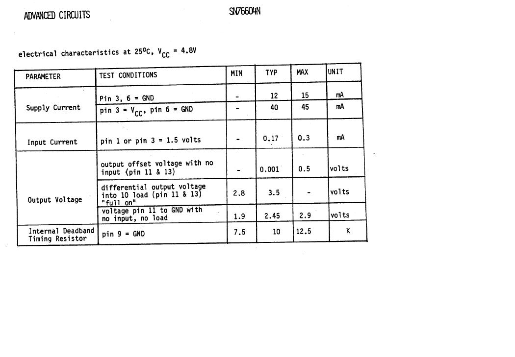

Gast #278153
ja, ich bin deshalb so anspruchsvoll, weil ich nicht Platinen für zehn
Servos bauen will, und hinter her erzählt bekommen, dass man das auch
mit einem IC hätte machen können. Wenn es den natürlich nicht gibt,
werde ich halt eine andere Lösung nehmen.
Und wenn es nötig ist, in dem Controller 3mA fließen zu lassen, dann
muss das halt so sein. Wenn es aber mit weniger geht, vielleicht in
Kombination mit einer H-Bridge, die auch weniger als 40mA selbst
verbraucht, dann wäre das doch gut. Wie gesagt, bei mehreren Servos
multipliziert sich ja die Ersparnis.
Ich hoffe, ich nerve Euch nicht, mit meinem Anspruch, es gut zu machen.
Ich bin auf jeden Fall lernbereit, und freue mich über alle
ernstgemeinten Ratschläge.

Gast #278154
Ja nee, schon klar..
eine H-Brücke verbraucht keinen Strom! Das einzige, was Strom ziehen
könnte ist der Motor selbst wenn er versucht, ständig die Position zu
halten. Das passiert gern immer wieder, wenn die Mechanik nicht stimmt
oder die Regelcharakteristik elektrisch oder mechanisch murks
(Potianbindung ans Getriebe) ist.
Und wenn Du einen Servo "schlachten" willst, bei dem die Mechanik
einen Ansprüchen genügen sollte, dann wäre es schade um den Servo. denn
diese haben idR dann auch gleich eine ausgefeilte Elektronik
"OnBoard". Mit den normalen SchnulliServos kannst nur dann Du im
Stromsparmodus arbeiten, wenn Du die Regelung extrem weich machst und
somit auf Reaktionsgeschwindigkeit verzichtest.
Ich kenne mich mit PID Reglern nicht aus, aber den I-Anteil hoch und
den D-Anteil klein machen geht wohl in die Richtung.
Spätestens, wenn Du einen 1:87 Truck (Googlestichwort "TTTT" )
ordentlich zum laufen gebracht hast, weisst Du, was ich meine. hier
kommt es auf gedes 10tel Gramm und auf jedes mikroAmpere an!
Man bekommt den Prozessor aber auch noch kräftig im Strom runter. Tiny
25V zB. mit 1.8V und 1Mhz braucht dann noch 450µA.
Im MLF Gehäuse hat der dann sogar noch die mir zusagende Gehäusegröße.
Als H-Brücke zwei SI5515 hinten drann und gut iss.
Das lässt sich dann allerdings wieder nicht auf dem Küchentisch
ätzen/löten. Wenn Du keinen Sponsor hast, wie die meisten hier, wird
das dann ziemlich teuer.
