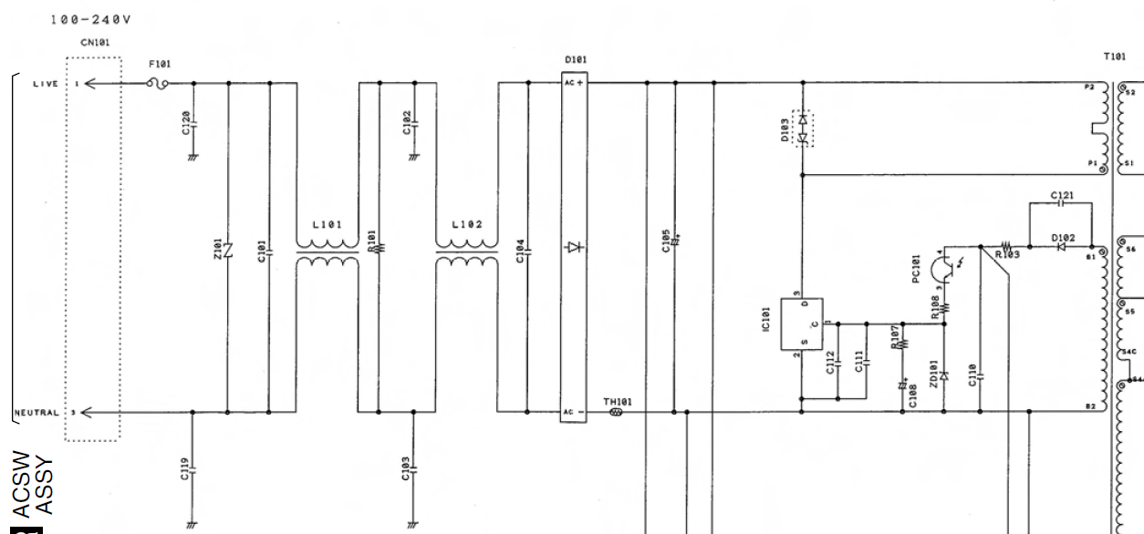

Der Schaltplan zeigt die Primärseite eines Schaltnetzteils.
Leider fehlen hier die Werte
Defekt ist das Bauteil D103. (Beschriftet ist es mit T3D58)
Es sieht aus wie eine Diode und eine Z Diode mit gemeinsamer Anode.
Ich möchte jetzt eine passende Alternative für das Bauteil finden, weiß
aber nicht wie ich es bestimmen kann.
Zu der aufgedruckten Bezeichnung finde ich nichts.

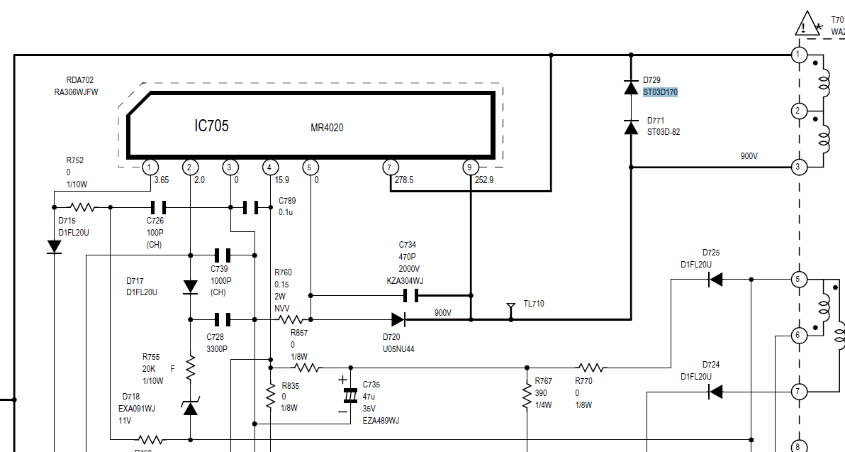

was ich noch zu der Bezeichnung T3D58 gefunden habe ist der Sharp Aquos
32P70E Fernseher.
da hat einer die gleiche Bauteilbezeichnung T3D58.
Laut Schaltplan ist es da eine ST03D170, nur leider ist das
Schaltzeichen ein anderes was mich verwirrt. (siehe Anhang)
Noch mehr verwirren tut das Datasheet zu dem Bauteil.
http://www.mouser.com/ds/2/366/U180_ST03D-170-6516.pdf
das zeigt nämlich im Schaltzeichen eine gemeinsame Kathode....
kann das jemand aufklären?
#4267972
Das ganze ist einfach nur eine Reihenschaltung aus Zener- und normaler
Diode. Eine Zenerdiode hat 2 Richtung, ist sie "richtig" herum gepolt
(Anode positiver als Kathode) verhält sie sich wie eine normale Diode
und es fällt ein Flusspannung von etwa 0,7V ab.
Im Sperrbetrieb (Kathode positiver als Anode) fließt erst kein Strom und
oberhalb der Zenerspannung kommt es zu einem Durchbruch und die Diode
wird leitend.
Um jetzt den Vorwärtsstromfluss zu verhindern ist hier die Diode in
Reihe. Das Ergebnis ist ein Bauteil das in die eine Richtung bis zu 600V
sperren kann und in der anderen Richtung ab 170V durchlässig wird.
Wird es nun deutlicher?
#4267984
In der Schaltung oben ist zunächst eine Z-Diode verwendet, um
Spannungsspitzen, bedingt durch die Streuinduktivität, abzufangen.
Die entstehen in der Sperrphase dieses Sperrwandlers.
In der Aufladephase würde aber die Z-Diode in Durchlassrichtung gepolt
sein und die Wicklung überbrücken. Das verhindert die in reihe
geschaltete Diode.
Schon in der Titelzeile des Datenblatts steht: Z-Diode und 600V-
schnelle (übliche) Diode.
Diese Kombination aus zwei Bauelementen zusammenzulöten dürfte doch kein
Problem sein?

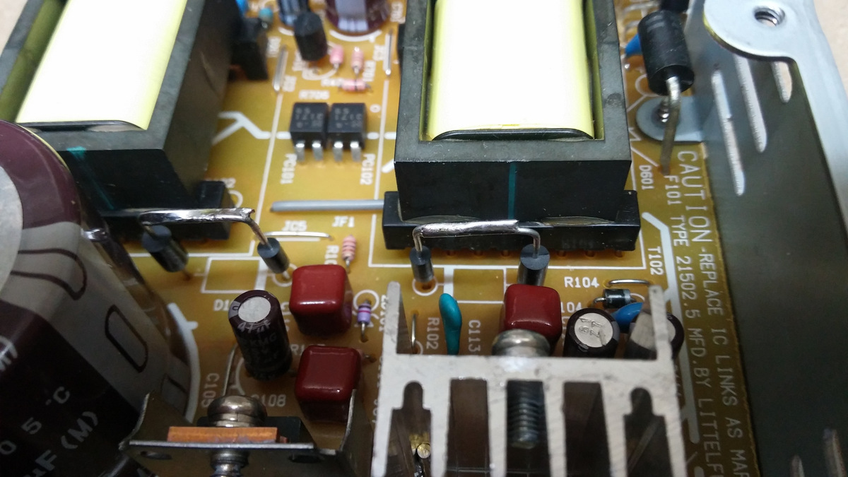

OP #4326736
So, da das originale Bauteil nicht günstig zu bekommen ist, habe ich
mich jetzt doch entschlossen eine TVS Diode mit einer Fast Recovery
Diode zusammenzulöten.
Genommen habe ich eine P6KE170A
http://www.produktinfo.conrad.com/datenblaetter/1200000-1299999/001265259-da-01-en-TVS_UNIDIR_600W_170V_P6KE170A_DO_15_FSC.pdf
und eine FR105G
http://docs-europe.electrocomponents.com/webdocs/1298/0900766b81298796.pdf
funktioniert :)
