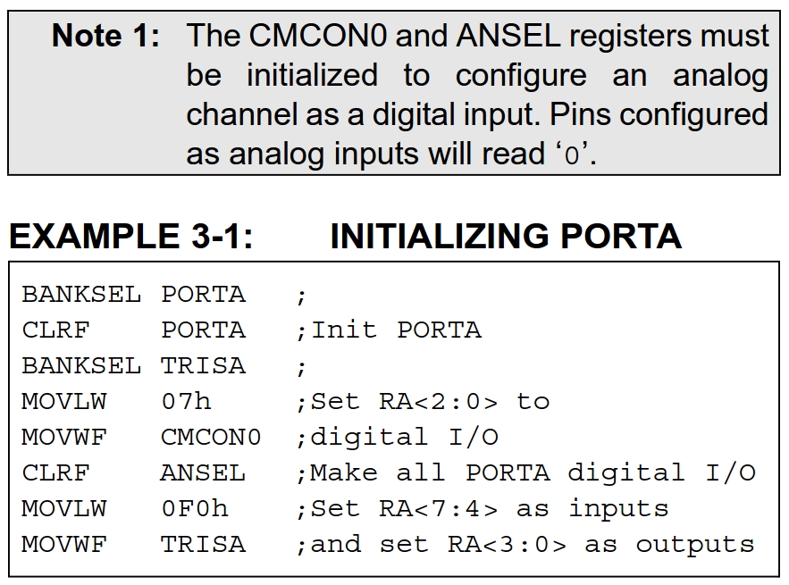

Ich will an meinem Pic(16f913) mit dem "eingang" (RA0) den "ausgang"
(RB2) ansteuern. Aber er funktioniert nicht ?

von Stefan (Gast)
Ports auf digital geschaltet ?

PORTAbits.RAO = 0;
TRISAbits.TRISA0=1;
PORTBbits.RB3=0;
TRISBbits.TRISB3=0;
while(1){
if (PORTAbits.RA0 ==1) PORTBbits.RB3 =1;
wie spreche ich dies an dass sie digitale inputs sind??
von Max H. (hartl192)
Über's ANSEL Register.
P.S: Für C-Code bitte in Zukunft die Formatierung verwenden
[c][/c]

Probiers damit - ich habe mir jetzt nicht die jedes einzelne Bit jedes
der
Register angeschaut - auch habe ich die Namen der Register vom Assembler
uebernommen (koennen in C eventuell geringfugig anders lauten....
CMCON0 = 0b11111111;  // alle Pins digital I/O
ANSEL  = 0;           // alle Pins digital I/O
TRISA  = 0b11111111;  // alle Pins digital Inputs

von Peter D. (peda)
while(1){
  PORTBbits.RB3 = PORTAbits.RA0;
Die Init mußt Du aber selber machen, dazu mußt Du ins Datenblatt des
Pic16f913 schauen.

Laut Datenblatt kann man die entsprechenden Pins (RA0,RA1,RA2,RA3 und
RA5)
individuell konfigurieren.Beachte:RA4 kann nicht als analoger Eingang
verwendet werden.
Alle Pins an PortA,die als analoge Eingaenge konfiguriert werden
koennen,also RA0,RA1,RA2,RA3 und RA5 werden bei einem Reset automatisch
auf analog gesetzt - deswegen muss man dann anschliessend PortA neu
konfigurieren,wenn man auch digitale I/Os haben moechte.
Hier ein Beispiel:
CMCON0 = 0bxxxxx111;  // die ersten 3 bits deaktivieren das
Komparatormodul
                      // welches ja auch Analogfunktionen aufweisst...
                      // Dann lassen sich mit ANSEL RA0,RA1,RA2,RA3 &
RA5
                      // individuell als analoge oder digitale Eingaenge
                      // konfigurieren
ANSEL  = 0bxxx10001;  // RA0 & RA5 sind analog - RA1,RA2,RA3 sind
digi-I/O
                      // Beachte,dass RA5 den analogen Kanal AN4
uebernimmt
TRISA  = 0b10100101;  // RA1,RA3,RA4,RA5,RA6 = digiOutput
                      // RA2,RA7 = digiInput
                      // RA0,RA5 = analogInput
Ich hoffe mir ist kein Fehler unterlaufen....schon ziemlich spaet am
Abend...
Im uebrigen kannst Du Peter D's code uebernehmen
