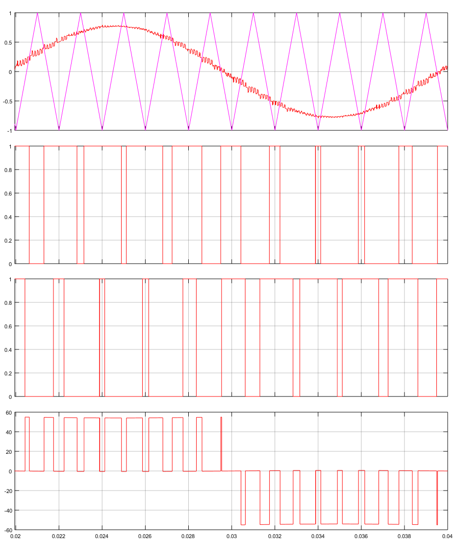

ich habe ein analoges Signal zur Verfügung. Daraus möchte ich das
PWM-Signal für eine Halbbrücke (später eine Vollbrücke) erzeugen.
Bisher habe ich folgenden IC gefunden, der dies nur für einen MOSFET tun
würde: http://www.linear.com/product/LTC6992-1
Im Datenblatt auf Seite 26 steht ein NOT-Gatter. man kann diesen
SN74AHC1G04 benutzen.
Die Frage:
Kennt jemand eine andere/bessere Lösung? (1 ADC und 4 PWM, dafür lohnt
sich nicht einen ganzen µC zu benutzen)
Beste Grüße
Taha

Hallo Uwe,
die Vollbrücke benötigt 4PWM Signale, daher 4 PWM. Jeweils zwei
invertiert.
Ein Analoges Signal (daher ADC, kommend aus einem "Master"-µC) steht zur
Verfügung.
Eine Lösung wäre einen Treiber (z.B. Si8234) zu nehmen, der selbst das
Signal invertiert.
Der Ziwschenkreis habe eine Nennspannung von 48V und die Vollbrücke
takte mit 1 kHz.
Was ich erreichen will ist am Ausgang einmal 48V, -48 und 0V.
Anbei Bilder, die das gestrebte Ziel zeigen.
Hier ist der Code dazu: (Ref: analoge Signal; CR: Trägersignal; sw:
Schalter)
if (Ref>CR)
    sw1=1;sw2=0;
else
    sw1=0;sw2=1;
end
if (Ref>-CR)
    sw4=1;sw3=0;
else
    sw4=0;sw3=1;
end
Sonstige hardwarenahe Lösungsvorschläge? Ein duales Timerblox o.ä....
VG
Taha
> invertiert.
Ok, das hatte ich so vermutet. Das ist nur ein PWM-Modulator und
letztendlich nur ein PWM-Signal, dass je nach Betriebszustand auf die
vier Transistoren verteilt wird.
> Verfügung.
Immer noch unklar: Ein ADC ist ein Analog-zu-digital-Converter. Du
willst doch das PWM-Signal aus einem Analogsignal generieren, wo und
warum dazu eine Wandlung in's Digitale?
> Signal invertiert.
Korrekt. Damit kannst du 4 (bzw. je 2) Leistungs-FETs ansteuern. Aber
auch der schon vorgeschlagene, allerdings etwas betagte L6203, macht
das, und zwar als Vollbrücke mit Treibern und Endstufe in einem Gehäuse.
> takte mit 1 kHz.
Du brauchst also zwei Ansteuer-Signale: Den PWM-Ausgang und das
Richtungssignal. Die müssen entsprechend auf die Treiber "verteilt"
werden. Beim L6203 wäre das einfach.
Aber: So wie ich dich verstehe, hast du ein Analogsignal, das bei 50%
"aus" und bei 0% und 100% "an" liefern soll (25% und 75% = "halb"). Das
macht kein einfache PWM-IC, das wird aufwändiger, zumal noch ein
Komparator für die Richtungserkennug dazu gehört, vermutlich noch ein
0-Bereich um die 50% herum. Eine analoge Lösung wird da etwas
umfangreicher.
