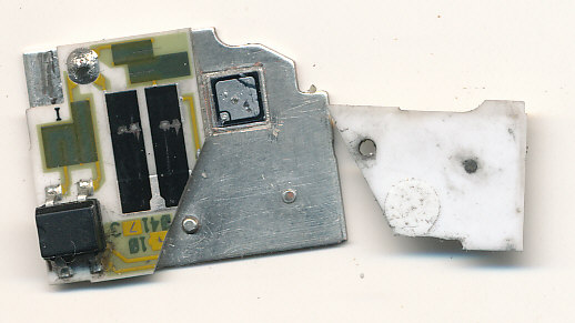

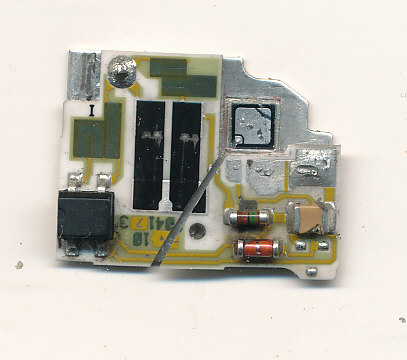

#4272070
Felix W. schrieb:
> mit defektem
> Schalter/Drehzahlregelung
Bei meiner Metabo SBE500 war auch der Regler defekt. Wollte unbedingt
wissen warum: die Platine hat einen Haarriss. Die Ursache ist meiner
Meinung nach die ungleich verteilte Klebemasse an der Unterseite.
Benutze die Maschine im stationären Betrieb und wollte erst einen ext.
Drehzahlsteller montieren, hatte mich dann aber für einen neuen Regler
entschieden (11€).
Ich hatte mit dem Gedanken gespielt diese Leistungsregler einzusetzen:
http://www.elv.de/kemo-leistungsregler-m012-110-240-v-ac-1200-va.html
oder
http://www.elv.de/output/controller.aspx?cid=74&detail=10&detail2=51249
Für die Interessierten habe ich das Bild der defekten Platine angehängt.
Die Bonddrähte oben rechts muss man sich dazu denken, sind bei der
Reinigung flöten gegangen.
