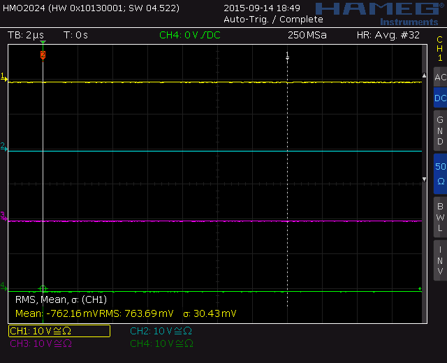

Hallo HMO20xx-Betreiber,
trotz Kalibrierung nach langer Warmlaufzeit zeigt mein HMO2024 einen
nicht unerheblichen Offset-Fehler von -0,05 bis -0,1 Skalenteilen auf
allen 4 Kanälen, siehe Screenshot.
Die Einstellung ist, damit der Fehler deutlich zu erkennen ist: High
Resolution und Averaging 32 x, Eingänge mit 50 Ohm abgeschlossen. Der
Offset ist in Skalenteilen weitgehend unabhängig von der Empfindlichkeit
und auch unabhängig davon, ob der Oszi gerade eingeschaltet wurde oder
schon lange läuft. Wenn die Eingänge auf GND geschaltet werden, wird der
Eingang nicht kurzgeschlossen, sondern digital 0 erzeugt und die Linie
liegt dann exakt dort, wo sie zu erwarten ist.
Das war von Anfang an so, aber ich hatte gedacht, dass nach einer
Kalibrierung alles ok sein würde. War es aber nicht.
Habt ihr ähnliche oder andere Erfahrungen?
Grüße, Uwe

Nun, ich habe ein HMO3524 und ein HMO3054. Unmittelbar nach dem
Einschalten haben die auch einen kleinen Offset, wie geschildert. Nach
kurzer Zeit (vielleicht so nach einer Minute) ist dieser Offset
verschwunden.
Ich hatte auch schon größere Abweichungen nach längerer Zeit. Ein
Selbstkalibrierung hat das behoben.
