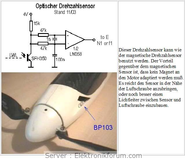

Gast #278441
@Robert:
Vielen Dank für den Tip. Das Teil gefällt mir, Gehäuse, Linse und
Sensorflächengröße sind ja wie für mich gemacht. Und das die Basis
beschaltbar ist ist auch schonmal nicht verkehrt.
@Arno:
Dein Link will bei mir nicht funktionieren, aber ich denke Google hat
mir trotzdem das Richtige geliefert.
http://forum.electronicwerkstatt.de/phpBB/viewtopic.php?topic=45891&forum=28&start=15
(s. Datei)
OPVs sind nicht meine Stärke (bin sowieso noch recht unbescholten),
kann deshalb nur mutmaßen, dass diese Schaltung wohl irgendwie glättet
und verstärkt. Könntest du das nochmal in wenigen Worten erläutern?
Vielen Dank schonmal!
Gast #278442
der OPV ist als Komparator geschaltet und langsame
Helligkeitsschwankungen erreichen beide Eingänge gleichzeitig. Schnelle
Eingangssignaländerungen werden durch den 47kOhm/100nF Tiefpass
verzögert am invertierenden Eingang erscheinen und somit ein Signal am
Ausgang erzeugen.
Arno
