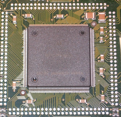

Hi.
Was ist eurer Meinung nach der kleinste "Bastlertaugliche" (Kein BGA)
Mikrocontroller mit Ethernet (Baugröße, Pin-Zahl,  wenige benötigte
externe Komponenten wie z.B. Hühnerfutter, RAM Chips usw), auf dem ein
aktuelles Linux lauffähig währe?
Grüße

Du hast da drei Anforderungen ("Bastlerfreundlich", "aktuelles Linux"
und  "klein" (Chipgröße?)) die sich nur schwer unter einem Hut bringen
lassen.
Unter aktuellem Linux verstehe ich etwas, auf dem eine
Standarddistribution wie z.B. ein Headless Debian lauffähig wäre.  Da
möchte man aber schon 64 oder 128MB RAM haben.  Soviel RAM hat keiner
On-Chip, also viele Pins für externes RAM.  Das Ergebnis: ein
bastlerunfreundliches BGA mit mind. 4-Layer-Board.  Selbst wenn du ein
Chip im QFP-Gehäuse findest, ist das nicht mehr wirklich klein und
bastlerfreundlich - ohne richtige Platine und korrektem Layout wirst du
die RAMs kaum ans Rennen bekommen.
Der Trend für so etwas sind System-on-Modules (SoM) - eine
viel-Layer-Platine mit CPU/RAM/Flash und Stromversorgung, die dann auf
eine einfache I/O-Platine oder ein Breadboard gesteckt werden.  Oben
wurde ja schon das Arietta-Board genannt.  Wenn du viele Ethernet-Ports
brauchst, gibt es günstige RT5350-basierende SoMs (5x Ethernet).
Wenn du noch mehr haben willst (Video-/Audio-/Festplatten-Support etc)
bist du wahrscheinlich mit den kleinen ARM-Boards a la RasPi, Lime,
BeagleBone, Cubie, etc besser bedient.

von Olaf (Gast)
Probiert es doch mal ueber euren Horizont zu schauen:
http://am.renesas.com/products/mpumcu/rz/rza/index.jsp#overview
https://github.com/renesas-rz/linux-3.14
10MByte OnChip Ram sind da moeglich. Wenn man damit auskommt dann stellt
man vielleicht fest das man mit einer doppelseitigen Platine auskommt.
Olaf

Na ja, ein Blick rüber in die Industrial/Automotive-Welt.  Der Chip
kostet über 30€, Dev-Board um 1000€; 256 Pin 0.4mm Pitch QFP-Gehäuse;
komplexer SoC - ohne Herstellerkernel kaum zum laufen zu bekommen; etc
etc.  "Bastlerfreundlich" ist was anderes.  Und ja, wenn du Glück hast,
bekommst du die Stromversorgung auf 2 Layern untern.
