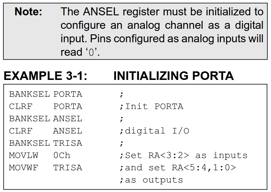

ich habe gerade etwas mit Assembler an meinem PIC16F887 rumprogrammiert.
Als ich versucht habe das Kompliment von PORTA zu nehmen blieb PORTA
aber immer auf HIGH, bei einem GPR hat der COMF Befehl aber wunderbar
funktioniert.
Warum bekomme ich mit diesem Program ein durchgängiges HIGH signal an
PORTA ?
Ich müsste doch ein schnell wechselndes Signal bekommen.
CLRF PORTA
LOOP
COMF PORTA,1
GOTO LOOP
Aber wenn ich ein GPR nehme, von diesem immer das Kompliment nehme es
ins W kopiere und dann in PORTA funktioniert alles wie es soll und ich
bekomme ein Wechselndes Signal an meinem Oszillator.
von *** (Gast)
Ist PORTA als Eingang oder Ausgang konfiguriert?
von Jürgen D. (poster)
Ist Port A auch auf Digitaler Ausgang geschaltet.
Bei manchen Pics sind da Anlalogports drauf.
Probiere mal LATA anstatt PORTA

von Thomas E. (picalic)
Servus,
ich würde ebenfalls (wie Jürgen) darauf tippen, daß der Port auf
"analog" eingestellt ist (= Zustand nach Reset!). Dadurch ist der
digitale Eingangspuffer ausgeschaltet und Lesen vom Port liefert immer
eine 0, die durch "COMF" dann eine 1 ergibt. Der Ausgangstreiber
funktioniert auch, wenn der Port auf "analog" eingestellt ist!
Ein "LATA"-Register gibt es bei diesem Controller offenbar nicht.
von Toxic (Gast)
Siehe Anhang....
