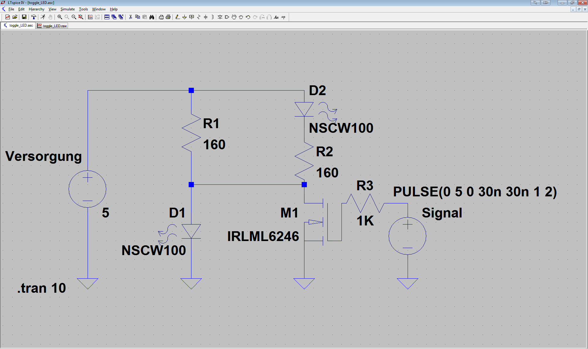

ich möchte mit möglichst wenigen Bauteilen 2 LEDs entsprechend einem
Logik-Signal wechselseitig leuchten lassen, das heißt bei high soll die
eine leuchten, bei low die andere. Das Signal selbst kann die LEDs nicht
"treiben". Es wird auch nur sehr selten geschaltet (Abstand mehrere
Sekunden).

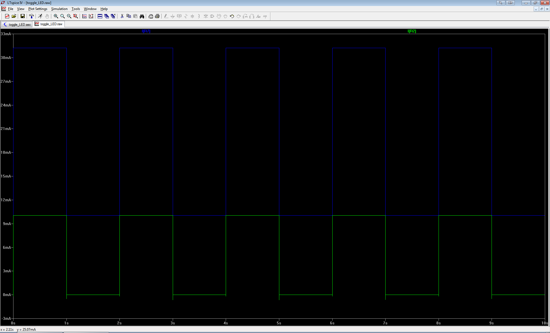

Gibt es eine bessere Lösung als die die ich mir ausgedacht habe? Das
Problem ist hier das R1 viel Strom verbrät wenn D2 an ist. Ein extra
P-Kanal Mosfet für D1 würde gehen, aber ich würde gern ohne auskommen.

Dann braucht man halt einen Treiber, z.B. 74HC04. Gibt es auch in SMD
bzw. als Einzelgatter im SOT23 Gehäuse.

Normalerweise mache ich das so:
                  Logiksignal High/Low
                       o
+5V o----|>|---[===]---+---[===]---|>|--| GND
Dein Lösungsansatz ist Ok, sofern die Versorgungsspannugn geringer ist,
als die Spannung der Dioden. Bei höheren Spannungen mach es so:
         D1          R2          R3     D2
+5V o----|>|----+---[===]---+---[===]---|>|----| GND
         R1                 |
       Signal o---[===]---|     T1
                            +-----------| GND
Wenn der T1 nicht leitet, soll an R1 so viel Spannung abfallen, dass D1
gerade nicht leuchtet. Zum Beispiel 1,6V (kommt auf die konkrete LED
an).
Wenn T1 leitet, geht D2 aus (weil er sie überbrückt) und D1 geht an,
weil der Strom steigt und somit an R1 mehr Spannung abfällt.
Bei 5V entfällt R3, bei höheren Spannungen wirst du ihn brauchen.
> Problem ist hier das R1 (im ersten Schaltungsentwurf ganz oben) viel Strom
verbrät
Das lässt sich nur durch einen zweiten Transistor verbessern, oder einn
integrierten Treiber.
