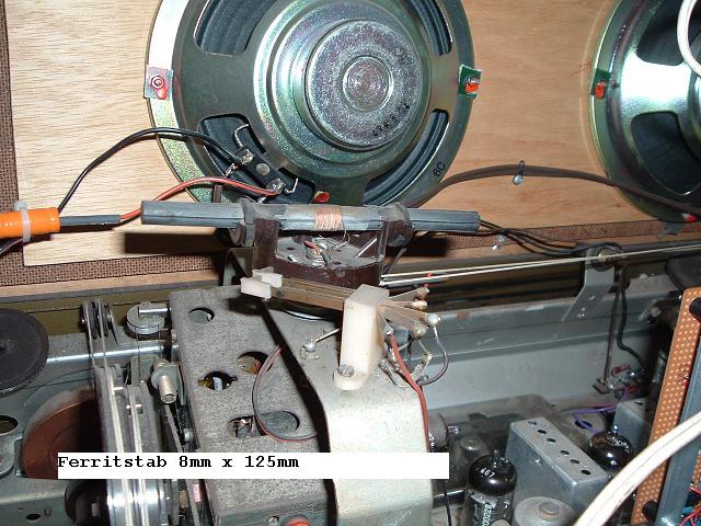

Guten Abend.
Mal eine Frage:
In meinem Radio ist eine Ferritantenne 12,5cm lang und 8mm dick.
Wenn ich diese durch eine 15cm lange 10mm dicke ersetze,
wie hoch ist der Gewinn? Lohnt sich das überhaupt?
(Die Induktivität bleibt dabei unverändert also weniger Windungen.)
Gerät: Saba Freudenstadt 125
LG

von jürgen (Gast)
Bringt sicher ein bisschen, aber ein paar Prozent Gewinn sind akustisch
kaum wahrnehmbar.
von michael_ (Gast)
Es kommt aber auch noch auf das Material des Stabes an.
Gekennzeichnet wurde das durch Farbpunkte.
Ist da KW im Spiel?
von jürgen (Gast)
Kannst Du das exakt messen ?
Sonst wird der Gleichlauf gestört und der Empfang verschlechtert sich
wesentlich mehr, als der größere Ferrit an Gewinn bringt.
Alles in allem, eine sinnlose Bastelei!

von oldeurope O. (Gast)
Experimente haben gezeigt, dass das etwa eine S-Stufe bringt.
Da schwache Sender bei dem Konzept noch keine Regelspannung
erzeugen, wird man das auch deutlich hören.
Ob modernes Ferrite-Material da noch zusätzlich etwas bringt,
muss ich testen, wenn ich den modernen Stab hier habe.
Problematisch ist der Einbau, weil man mit den Stab zu nah
an den Lautsprechermagneten kommt. Ich müsste also den Haltebügel
bearbeiten.
Eine leichte Schräge macht sich offenbar nicht negativ bemerkbar
und könnte dieses Problem Lösen.
Wenn Aussicht auf zwei S-Stufen besteht, werde ich das machen.
LG
OXI

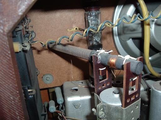

Der würde mir gefallen: R33-050-400 Sollte eine S-Stufe mehr bringen
ohne Änderungen am Halter.
http://www.amidon.de/contents/de/d649.html
Nicht ganz billig ... aber zur Not ...

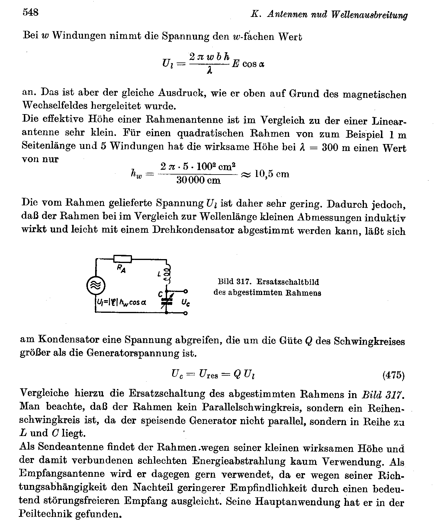

von Hp M. (nachtmix)
michael_ schrieb:
> So richtig Sinn sehe ich sowieso nicht in der FA Vergrößerung.
> 5m Draht bringen sowieso ein wesentlich besseres Ergebnis.
Meine Rede. Das hatte ich ja weiter oben auch schon geschrieben.
Ich habe eine Berechnung, nach der eine Rahmenantenne von 1m Kantenlänge
nicht besser ist, als eine Handspanne Draht.
Ferritantennen konzentrieren zwar das Magnetfeld etwas, aber trotzdem
sind sie nicht besser als ein Rahmen, dessen Abmessungen etwa der
Stablänge entspricht. Allenfalls die hohe Windungszahl sorgt da für
brauchbare Antennenspannungen.
von Elektrolurch (Gast)
Und bitte immer schön die Quelle benennen, die man (per Bildzitat)
zitiert.
Gehört sich so.

Habe mir den K16/200/2006B bestellt und werde ihn zerteilen.
Mal sehen wieviel Gewinn mir 10cm Länge vom 16mm Stab gegenüber
dem 12,5cm langen 8mm Stab bringen.
Werde Euch berichten wenn der Stab hier ist. Ich rechne mit 10dB.
(Das sind 1,7 S-Stufen).
LG
> zitiert.
> Gehört sich so.
Das könnte ich machen, aber dann müsste ich auf das Bild verzichten,
wenn ich nicht übermorgen Post vom Anwalt im Kasten haben will.

Ja von wegen. Das Material ist für den Mittelwellenbereich völlig
untauglich. Ich hätte nicht erwartet, dass das Material eine so
große Rolle spielt.
Der Ferritstab taugt vielleicht für einen Längstwellenempfänger.
Bis dahin kommt er auf Lager.
LG
OXI
Hp M. schrieb:
> Das kann man auch an den Kurven im Datenblatt sehen.
Diese Erkenntnis für uns hat mich 20€ gekostet.
Dafür habe ich jetzt einen Ferritstab für Grimeton.
Also ich tendiere da eher zum Amidon R61-050-400
http://www.amidon.de/contents/de/d649_01.html
Die Frage ist allerdings ob das Material 61 besser ist
als das von SABA damals verwendete. ???
Ist es gleich gut, sollte mir das eine S-Stufe
(=6dB,Spannungsverdopplung)
bringen.
LG
Hp M. schrieb:
> Da gehört eine odentliche Lage Isoliermaterial drunter
Ich werde wohl eine dünne Lage Leinenklebeband verwenden.
Aber soweit bin ich noch lange nicht.
Bild: TFK wickelt direkt auf den Stab.
LG
OXI

Man könnte die Achse der Ferritantenne soweit nach oben verlängern, um
aus dem Nahbereich des Lautsprechers und des Chassis herauszukommen.
Dieser Umbau wäre recht einfach, da Seil und der Schalter bleiben
können.
Beitrag "Re: Ferritempfangsantenne Zusammenhang Abmessung Gewinn"
Das ist eine schöne Lösung, danke. So bis ca. 2cm unter die
Gehäusedecke.
Das Ganze müsste demontierbar sein, damit man nichts zerstört wenn
man das Chassis ausbaut. Die UKW-Antenne sollte kein Problem darstellen.
Oder ein anderer Lautsprecher der Raum für die Ferritantenne bietet?
LG
OXI
Aber nicht bei der kleinen Wicklung mit den vielen Windungen.
Bei der anderen Wicklung ist der Abstand zwischen den Windungen sehr
groß, und die elektrische Feldstärke entlang der Wicklung gering.
Wie gesagt, geht es dabei um dielektrische Verluste, nicht um
magnetische.

von B e r n d W. (smiley46)
Und hauptsächlich um den Proximity-Effekt, also den Wirbelströmen im
Nachbardraht.

Inzwischen habe ich einige Ferritstäbe zum Experimentieren
aufgetrieben. Im Gerät habe ich Platz für einen längeren
Stab, da ich eine neue Schallwand mit besserer Lautsprecher-
anordnung und alten Isophon-Lautsprechern gebaut habe.
In froher Erwartung habe ich den original SABA-Ferritstab
ausgebaut, die Induktivität gemessen und einen längeren
10mm Stab passend bewickelt.
Zum Glück hatte ich dann nochmal die Empfindlichkeit des
neuen Stabes mit dem kürzeren und dünneren Saba-Stab
verglichen- und siehe da, der originale Stab ist am besten!!!
Damit habe ich gar nicht gerechnet. Also wieder zurückgebaut.
Nun habe ich eine EF85 als Breitbandverstärker zwischen
den Schalter U9 (AM-Eingangskreis, UKW-ZF) und das Gitter 1
der ECH81 geschaltet.
Verstärkung etwa ein- bis zwei S-Stufen maximal, überdeckt eben das
rauschen der Mischstufe. Weiteres dazu dann im Blog.
Fazit: Nachverstärken hinter dem Ferritstab ist effektiver
als den Ferritstab zu pimpen.
LG
old.
