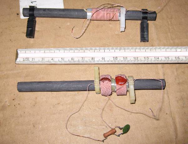

Also wurde ein 20cm Ferritstab beschafft, worauf auf voller Länge 0.1mm
Kupferlackdraht aufgewickelt wurde. Dann wurde die Induktivität mit 8mH
ausgemessen. Es wurde ein Passender Kondensator an die Enden des Drahtes
und auf das DCF77-Modul gelötet. So dass es Praktisch keine
Zuleitungslänge gibt.

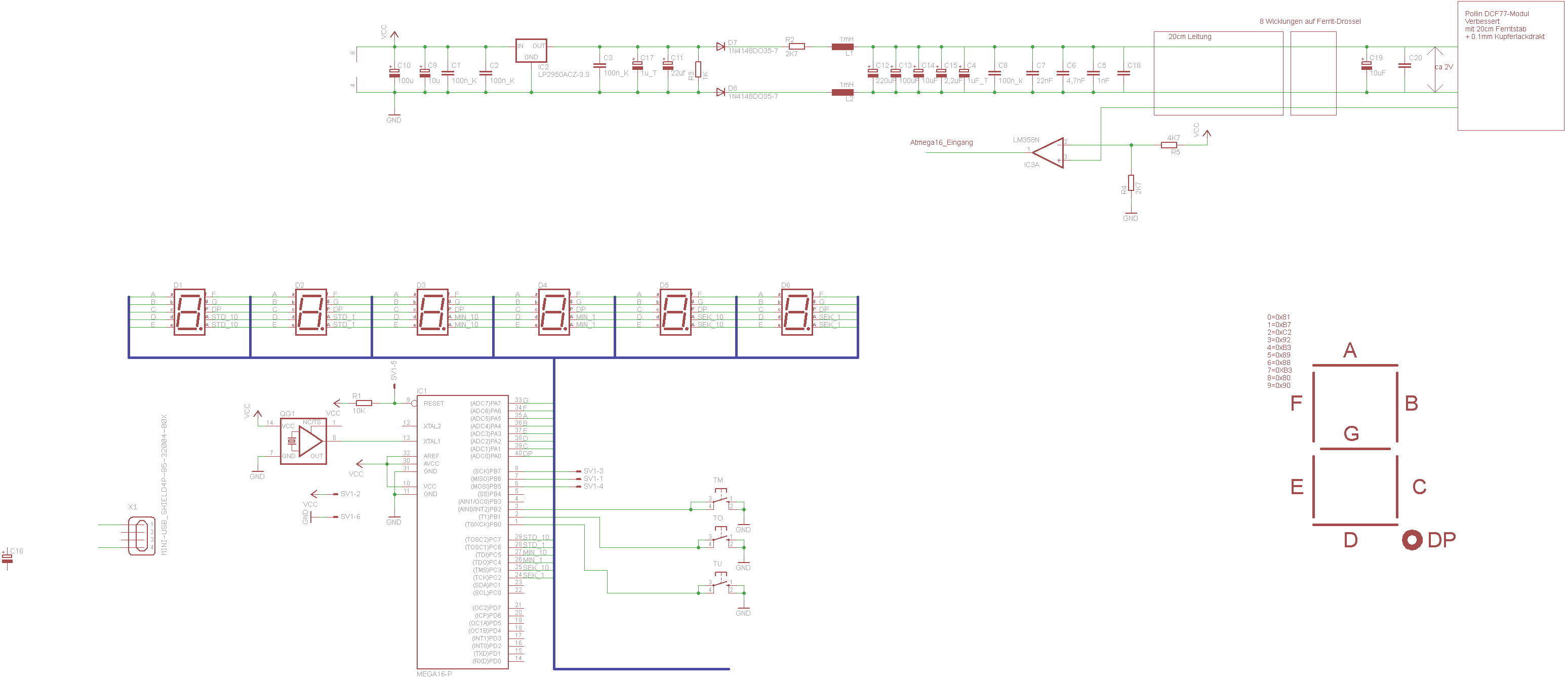

Doch auf einer echten Schaltung als Uhr mit 7Segment-Anzeigen , Atmega16
und 4MHZ-Quartzoszillator ging erstmal noch garnichts. Dabei hatte das
DCF77-Modul bereits einen eigenen Spannungsregler.
Nachdem die Spannungsversorgung des DCF77-Moduls mit
Gleichrichter-Dioden, Induktivitäten, vielen Kondensatoren und einem
2,7K Widerstand auf ein Tau von 1,3 Sec getunt worden war funktionierte
es.

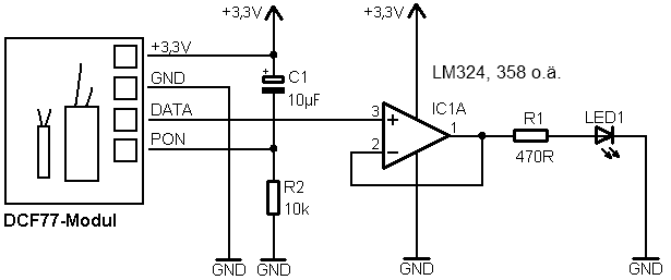

Dieser geht auf den eingang eines LM2904 welcher bis zu 14uA vom Modul
ziehen kann, vielleicht liegt hier noch ein Problem?

DCF77 und gemultiplexte LEDs sind wie Feuer und Wasser;)

Stimmt! Aber sonst müsste ich wohl ein LCD-Display ohne Controller
verwenden, und das ist von den Ansteuerspannungen her ja recht komplex?

von S. Landolt (Gast)
> Aber sonst müsste ich wohl ein LCD-Display ohne Controller verwenden
Einmal pro Tag auf DCF synchronisieren, z.B. um 03:06, für 2 Minuten die
Anzeige abschalten - also mich hat das noch nie gestört.

Hab grade das den Original-Ferritstab mit dem Dipmeter gemessen, seine
Resonanz liegt bei 77,3KHZ, er ist deutlich Schmalbandiger und kommt bei
Resonanz auf deutlich höhere Spannungen >10V.
Dennoch konnte ich mit ihm garnichts empfangen.

Ich würde die Ferritantenne nochmal neu bauen. Ich hab zu meinen
Radiobastelzeiten immer erst ein verschiebbares Röllchen aus Papier
untergelegt und darauf dann gewickelt. Das Röllchen kann man später
verschieben und so kann man wunderbar abgleichen.
Auf folgende Dinge musst Du außerdem achten: Man kann zwar für jedes L
ein passendes C ausrechnen, aber ein Schwingkreis mit großem L und
kleinem C hat andere Eigenschaften als einer mit kleinem L und großem C,
es beeinflusst die Impedanz und die Güte. Spätestens wenn die
Eingangsimpedanz des Empfängers hinzukommt kann das den entscheidenden
Unterschied machen.
Du könntest nun zum Beispiel die mitgelieferte Originalantenne ausmessen
und Dich bei deiner Selbstgewickelten ungefähr an deren Induktivität
orientieren, möglicherweise bringt das schon eine entscheidende
Verbesserung. Du kannst auch eine Spule mit großem L wickeln und
dementsprechend kleinem C für einen Schwingkreis mit hoher Impedanz und
hoher Leerlaufgüte und eine zweite kleinere Wicklung zusätzlich
aufbringen mit der Du die Antenne an die Impedanz des Empfängereingangs

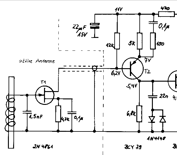

anpasst. Oder Du baust noch eine möglichst hochohmige Verstärkerstufe
mit FET nahe an der Antenne in Verbindung mit einer möglichst hohen
Impedanz (viele Wicklungen, kleines C).
Es gibt etliche Möglichkeiten und alle laufen auf eines hinaus: Mit
einer guten und richtig angepassten Antenne steht und fällt alles.
Wirklich absolut alles! Der ganze Aufstand mit Deiner
Versorgungsspannung ist wahrscheinlich erstmal weit weniger wichtig als
die Antenne und deren Anpassung an den Eingang optimal hinzubekommen.
Also viel Spaß beim Spulen Wickeln!

Matze schrieb:
> Ich kann ihn morgen früh Posten.
Wann ist morgen früh?
Bisher hast du den Code jedenfalls noch nicht gepostet.
Auch wäre ein Schaltplan deines individuellen Aufbaus interessant.
Im Speziellen, welche Aufmerksamkeit du dem PON Anschluß des
pollin-Moduls gewidmet hast.

von Frank T. (frank_t40)
Warum so eine komplizierte OPV-schaltung?
USB-Ahschluß = Schaltnetzteil DCF77 Empgänger funktioniert definitiv
nicht.
Nimm einen Netztrafo oder gleich Batterie für DCF77,dann mit
Optokoppler.
Anmerkung:
Schaltplan nach Redemann
Ja und was macht der OPV nach Redemann? Er dient als Impedanzwandler und
Spannungsfolger.Was machen der 10µ Elko und der 10K Widerstand ? Sie
geben dem PON- Eingang einen negativen Puls beim Einschalten und Sorgen
für ein schnelles Starten des DCF77-Moduls = kleiner 60 sek.Nix mit 5
und mehr Minuten wie beim Funkwecker von Aldi und co.Einfach die
Schaltung mal aufbauen und Testen und erst anschließend Meckern wenn der
Start 65 sek gedauert hat!

Der PON liegt auf GND, der restliche Schaltplan ist im 1. Post zu sehen.
Der Code kommt jetzt, ist aber noch nicht übermässig gut.
Der Schaltplan
Der Schaltplan ist bis auf 10K und 10uF realisiert.

von Wolfgang (Gast)
Matze schrieb:
Hast du Sorgen, dass dir der Empfänger über leitungsgebundene Störungen
von hinten den Spannungsregler durcheinander bringt oder warum sind da
so viele Kondensatoren (C4..C18) vom DCF77-Modul aus gesehen hinter der
Ferrit-Drossel?

Ja genau diese Bedenken hatte ich.

Genau dass habe ich nun versucht, habe aus einem Alten ausgemusterten
(2005) Radio den LW/MW-Ferrit und seine aus HF-Litze gewickelte Spule.
Es sind 2 Wicklungen, eine mit Güte 77 (Große Induktivität
und eine mit 63 (kleine Induktivität).
Jeweils gemessen mit 2,2nF NPO-Kondensator
Die Große braucht einen Kondensator von 6.11nF, um mit etwas Schieben
(auf 20cm-Ferrit) auf 77,5KHZ abgestimmt werden zu können.
Problem ist jedoch die Güte von "Nur" noch 50.
6,11nF werden zusammengesetzt aus 2*2,2nF, 1*1nF, 1*470pF, 1*220pF.
Der Empfang mit dieser Kombination ist so gut, dass das Oszi auf DCF77
der Antenne triggern kann und erkennbar ist, wann und wie Lange der
Pegel abgesenkt wird.
Mit der Anzahl der Kondensatoren steigen wohl die Verluste, doch ein
X7R- Kondensator hat an sich schon größere Verluste.
Ist hier Folie die beste Wahl?
B.z.w. wie komme ich abgestimmt auf DCF77 auf eine Güte von 77?

von B e r n d W. (smiley46)
gerade hab ich einen Versuch durchgeführt. Die abgebildete Ferritantenne
hat normalerwase zwei Spulen, eine für Mittelwelle und eine für
Langwelle. Wird nur die LW-Spule verwendet zusammen mit einem 1nF
Folienkondensator, stimmt die Frequenz recht gut für DCF77.
Die einzelne LW-SPule hat folgende Daten:
-> 4,3 mH und 7,75 Ohm, Resonanz mit 1nF bei 77,5kHz und Güte von ~60.
Die erste Idee war, zwei Spulen parallelzuschalten:
-> 3,4 mH, 3,88 Ohm, Resonanz mit 1nF bei 86kHz und ein Q = 49
Bei der letzten Variante hab ich die Spulen in Reihe geschaltet
->  22,3 mH, 15,5 Ohm, Resonanz mit 194 pF bei 76,5kHz und ein Q = 123
(76150-76770 bei -3dB)
Da die Güte 2,5 mal so hoch war und die Windungszahl sich verdoppelt
hat, war das Signal um Faktor 5 größer. Damit bekomme ich jetzt ein
Signal mit 5mVss. Bei einem weiteren Versuch hab ich eine Spule auf die
linke Hälfte geschoben, die andere auf die rechte Hälfte und mit beiden
Spulen symetrisch das Maximum gesucht. Damit bekam ich gut 7mVss. Die
Entfernung beträgt ca. 150km Luftlinie.
Die höhere Amplitude erkläre ich mir mit der besseren Ausnutzung des
Magnetischen Flusses im Ferritstab.
Eigentlich dürften zwei Spulen mit gutem Koppelfaktor maximal den
vierfachen Wert ergeben, also etwa 17mH. Allerdings hab ich sie bei den
Gütemessungen irgendwohin geschoben, womit die Abweichung erklärt werden
kann.
Gruß, Bernd

von HildeK (Gast)
Matze schrieb:
> Habe schon einige Schaltungen damit gesehen.
> Problem dabei ist das Koax-Kabel nur 2 Leitungen haben, ein GND, eine
> Empfangsleitung. Aber wo soll die Versorgung herkommen?
Ist kein Problem - siehe Anhang.
