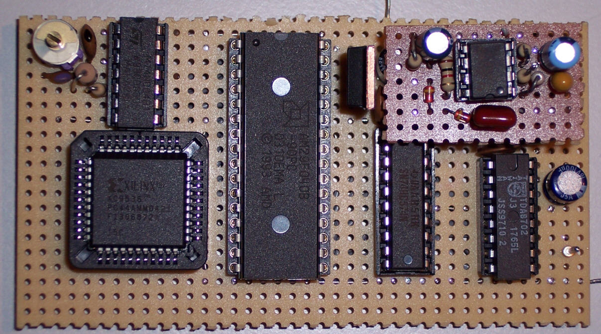

von Benedikt (Gast)
Ich finde leider den Schaltplan nicht, aber mir mal ein Foto vom
Aufbau:
Links oben ein LC OSzillator als Quarzersatz für die 13,1MHz, darunter
der Synchronzähler für die 19bit Adresse. In der Mitte der 512kB Flash
Speicher, daneben ein Latch für die Daten und der DAC.
Darüber noch ein Videodetektor und darunter ein Videotreiber mit
Umschalter der automatisch auf den Videoeingang umschaltet, sobald ein
Videosignal anliegt. Ansonsten kommt ein nettes Testbild.
Das ganze war als FBAS gedacht, funktioniert aber aufgrund der
mangelnden Samplerate nur als superscharfes BAS Signal.
In dem Flash ist ein Vollbild des Videosignals mitsamt aller
notwendigen Infos (Sync, Farbburst usw.) enthalten.
Für ein Farbbild müsste man entweder die Samplerate erhöhen, oder man
verwendet 2-3Flash Speicher. Den Sync könnte man als 1 bit ausführen,
so dass immer noch 15 oder 23bit für die Farben bleiben. Die RGB Infos
und das Sync Signal kommt dann in einen RGB-FBAS Converter.
Da die Horizontalauflösung eines TVs nicht so gut ist, könnte man 256kB
Speicher verwenden und hätte so 340x576 was immer noch ein gutes TV
ergibt.

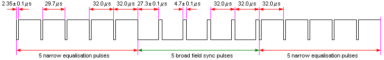

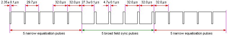

von Benedikt (Gast)
Es reicht sogar 1 bit, denn man braucht ja nur Composite Sync:
Composite Sync erhält man, wenn man V und HSync XOR verknüpft. Ist dann
zwar kein echtes BAS Signal, aber gut genug für 1 Halbbild.
Will man dagegen beide Halbbilder verwenden, muss das Sync Signal etwas
aufwendiger berechnen, so wie in meinem Programm.
Hier ist alles genau beschrieben:
http://www.2cool4u.ch/tv_signal_measurement/tv_signale_grundlagen/tv_signale_grundlagen.htm
Als DAC verwende ich einen TDA8702. Am Anfang hatte ich einen R2R DAC
mit Emitterfolger als Endstufe verwendet. Am Ausgang dann einen
Spannungsteiler um auf die 0,7Vss zu kommen.

von Sebastian Heyn (Gast)
mit diesen sch**** sync signalen. ich les es mir grad zum 80sten mal
durch - aber es will ned in meinem kopp. h-sync ist mir klar
1,5µsec 0,3V dann 4,7µsec 0V dann 5,8µsec 0,3V dann gehts weiter..
Aber V-Sync? resignierendes kopfschütteln
also vor/nachtrabanten sind da, um jeweils die halbe zeile
auszugleichen?? und die hauptimpulse sind immer gleich. ODER BIN ICH ZU
BLÖD?
Danke für den link. habe mal in der bücherecke gekramt... da habe ich
ein buch von 1955 gefunden - jedenfalls ist die auflage damals
erschienen. da ist es ähnlich erklärt...

Nun meine frage.. Ich erzeuge die signale im anhang als vsync.. danach
sende ich einfach 576 zeilen mit hsync am anfang? oder muss ich die
entsprechenden signale für das andere halbbild senden?
