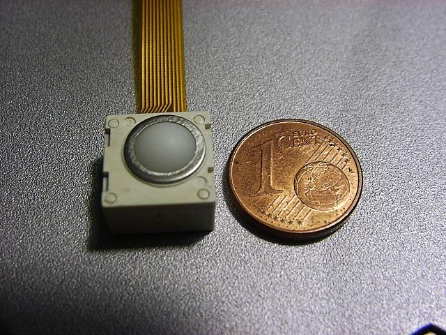

Hi Kollegen,
ich habe mir letztens bei RS-Components einen kleinen Trackball für
6,90 Euronen (12mm x 10mm x 9mm) "geholt". Bin damit ganz zufrieden
und dachte, dass der vielleicht auch für eure Projekte ein
interessantes Eingabegerät darstellen könnte.
Vorab noch ein paar Hinweise:
** Die Positionserkennung erfolgt nicht durch zwei um 90°
Phasenverschobene Rechtecksignale pro Bewegungsachse. Bei diesem
Trackball gibt es für jede "Achse" zwei Ausgänge (z.B. X und X').
Bei Bewegung in der einen Richtung wird X und bei Bewegung in der
anderen Richtung X' periodisch geschlossen. Dieses Detail wird im
Datenblatt leider nicht erwähnt, sodass ich erst mal 2 Stunden mit dem
Debuggen meiner Trackball-Library verbrachte ;)

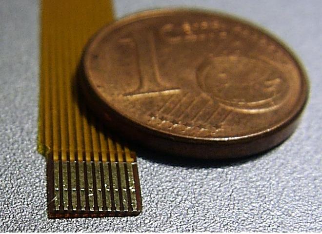

** Der Anschluss erfolgt über ein 11(!)-poliges Flexkabel im 0,5mm
Raster. Leider habe ich auch nach längerem Suchen keinen passenden
Steckverbinder gefunden. Ich habe dann beschlossen, einen 10-poligen
Steckverbinder zu verwenden. Damit das Ganze dann auch zusammen passt
wurde das Flexkabel auf einer Seite einfach mit einem Skalpell um einen
Kontakt "verkleinert" (dieser Kontakt ist bei dieser TB-Variante nicht
belegt).

Ach so... eine Tastfunktion gibts auch noch (einfach auf die Kugel
drücken)... also ein vollwertiges Eingabegerät.
