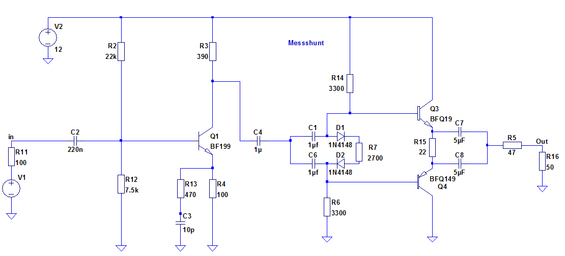

von Michael N. (much)
Gerald M. schrieb:
> Welche Leistung soll die "Ausgangsstufe" denn abgeben?
Die Ausgangsstufe soll ca. 20mW liefern können.
Possetitjel schrieb:
> 10 Vpp an 50 Ohm bei 30 MHz ist nicht mehr ganz trivial.
Ich dachte eher an 1 Vpp.
> Ich würde in Deinem Falle raten, als Endstufe einen
> Impedanzwandler einzusetzen; der hat einen Innenwiderstand
> von näherungsweise 0 Ohm.
> Das "Anpassnetzwerk" reduziert sich auf einen 50-Ohm-
> Längswiderstand, und der ist SEHR breitbandig. (Bis
> 30 MHz tun es wahrscheinlich normale bedrahtete 0207.
> 2x 100 Ohm parallel.)
> Passive LC-Anpasserei ist mMn in Deinem Fall Blödsinn.
Wie schon bemerkt wurde geht es mir unter anderem auch darum eigene
Erfahrungen im HF-Bereich zu sammeln. Daher möchte ich die Endstufe
lieber diskret aufbauen. Ich möchte mir halt keine unrealistischen Ziele
setzen um zu vermeiden, dass ich am Ende frustriert aufgeben muss.
Vielleicht lässt sich die diskrete Ausgangsstufe ja so niederohmig
realisieren, dass u.U. trotzdem noch ein 50Ohm Widerstand am Ausgang zur
Anpassung reicht. Oder ist davon beim diskreten Aufbau eher nicht
auszugehen?

von Gerald M. (Gast)
Um 20mW = 1Veff = 13dBm an 50 Ohm aus einem AD9850 zu erhalten tut es
als Ausgangsstufe ein simpler Transistor als Emitterfolger. Als
Transistor ist jeder Kleinleistungstransistor mit einer Transitfrequenz
über 100MHz geeignet. Wie z.B. ein BCP68 (SMD) oder 2N3553 (bedrahtet
TO39)
Der macht, bei genügend großem Koppelkondensator, von 10 kHz bis 30 MHz.
Die Anpassung auf 50 Ohm breitbandig mit einem Serienwiderstand, wie
oben schon vorgeschlagen.
Für Audiofrequenzen tuts ein OpAmp

von Possetitjel (Gast)
Dass das 5.6V im Leerlauf sind, hast Du natürlich bedacht?
> aus einem AD9850 zu erhalten tut es als Ausgangsstufe
So lange Verzerrungen und Kurzschlussfestigkeit egal
sind, stimmt das.
Außerdem muss erstmal vorverstärkt werden; der DDS liefert
sicher keine 5.6V peak-peak.
Aus all diesen Gründen würde ich eine mehrstufige
Anordnung benutzen.
> Als Transistor ist jeder Kleinleistungstransistor mit
> einer Transitfrequenz über 100MHz geeignet.
Also bissl mehr dürfte es bei bis zu 30 MHz Arbeitsfrequenz
schon sein. ft bei 300 MHz ist noch keine Übertreibung; so
z.B. BF199 oder 2N3904.
Klar, bei 12V Betriebsspannung kein Problem.
Die Transistoren, die ich genannt hatte (BCP68 als SMD oder 2N3553 -
bedrahtet  TO39 oder auch ein 2N2222a sind alle für diesen Zweck bewährt
und bestens als Emitterfolger für diese Frequenzen geeignet und zudem
etwas robuster für die Ausgangsstufe als ein BF199. Den kann man besser
für die Verstärkung vor dem Emitterfolger nehmen, um auf die 5,6Vpp zu
kommen.

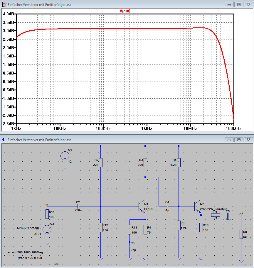

von Elcid (Gast)
Wie war das, beim Emitterfolger (Kollektorschaltung) sind die
Anforderungen an die Grenzfrequenz geringer als bei der
Emitterschaltung?
Mit dem Emitterfolger wird das AD9850-Modul aber nur knapp 1Vss
ausgeben!?

... und ist die Ausgangsamplitude beim AD9850-Modul über den ganzen
Frequenzbereich bis 30MHz wirklich konstant?
> Emitterschaltung?
Korrekt!
Da die Verstärkung beim Emitterfolge <1 beträgt und die Transitfrequenz
eines Transistors das Verstärkungs-Bandbreite Produkt darstellt wird

So könnte so ein einfacher Verstärker mit Teilen aus der Krabbelkist
aussehen (Bild)

In der vorgesehenen Nutzung bis 30 MHz ist der Amplitudengang akzptabel.
Bei 40 Mhz kämen allerding nur noch 500mVss raus.
Es soll ja kein hochwertiger Messsender werden

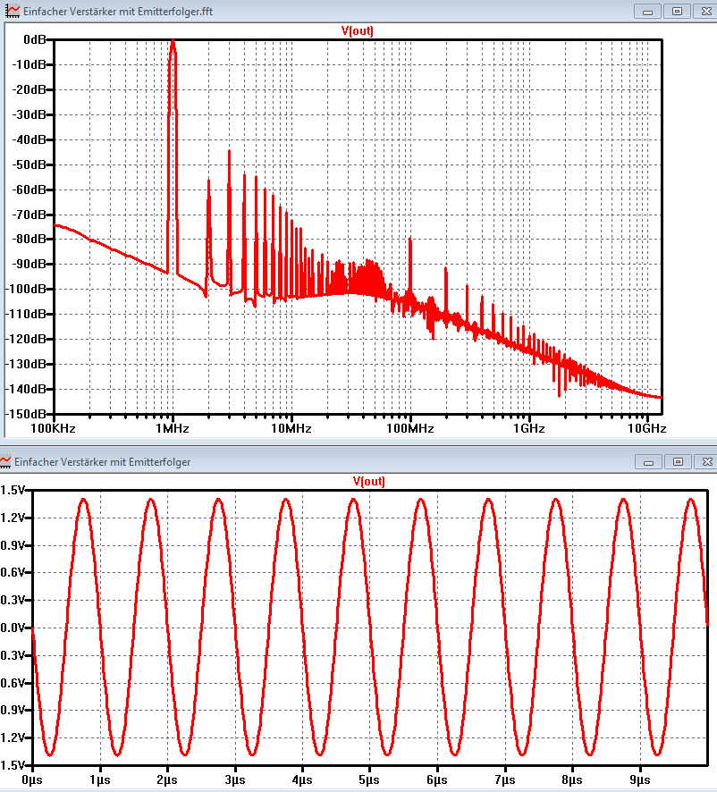

Schau dir in der Simulation trotzdem mal das von diesem Verstärker
erzeugte Spektrum an.
Ich fürchte, dass es in punkto Oberwellen recht schlimm aussieht im
Vergleich zu dem vom DDS-Chip erzeugten Signal.
Hp M. schrieb:
> Verstärker erzeugte Spektrum an.
> aussieht im Vergleich zu dem vom DDS-Chip erzeugten Signal.
Ja; schade um das saubere Signal.
60 mA Ruhestrom für 20 mA Laststrom gefiele mir auch nicht.
Ich würde die Schaltung so nicht bauen.
Das mag Bauchgefühl sein. Die Simulation zeigt einen sauberen Sinus. In
der FFT ist die größte Oberwelle um 45dB abgesenkt. Ein Klirrfaktor von
ca 0,25 Prozent.
Klar kann man den Emitterwiderstand etwas verkleinern und mehr Strom
fließen lassen oder eine aufwändigere Schaltung, wie z.B. ein
komplementäre Gegentaktendstufe nehmen. Mit mehr Strom ist allerdings
auch ein dickerer Transistor und Kühlung notwendig. Eine weitere
Alternative wäre  die Verwendung eines schnellen Operatonsverstärkers
oder Leitungstreibers. Es steht jedem gerne frei, eine andere, bessere
Schaltung vorzuschlagen und zu dimensionieren.
Ich meine, wenn es nur ums Experimentieren mit einer simplen DDS geht,
reicht so eine unkomplizierte Schaltung dicke aus. Zumal der TO selbst
sagt, dass er mit seinen praktischen HF-Erfahrungen am Anfang steht. Da
hält man Dinge besser erst einmal einfach. Ausgewiesene HF-Superexperten
neigen natürlich eher zu komplexen Schaltung. Das kann er später immer
noch machen.
von Ralph B. (rberres)
45db Oberwellenabstand wären für einen HF-Signalgenerator schon OK.
Die meisten Generatoren aus den HF-Schmieden sind auch nicht besser.
Für einen NF-Generator wäre es allerdings grenzwertig.
Ralph Berres
So sehe ich das auch.
Bauchgefühl ist oft ein schlechter Ratgeber. Wenn es einem gefällt, kann
man als Ausgangsstufe auch eine Gegentaktendstufe bauen. Die hier
verwendeten komplementären Transistoren mit Transitfrequenzen im GHZ
Bereich sind allerdings giftig. Sie verzeihen keine Fehler im Aufbau und
sind für Anfänger in HF m.E. nicht geeignet. Es ginge aber auch mit
gutmütigeren Komplementärpaaren wie DCP68/DCP69 mit jeweils 250MHz
Transitfrequenz.
Das ist kein Bauchgefühl, sondern Konsequenz des OHMschen
Gesetzes. 0.4 W Ruheverlustleistung für 0.02W Signal
gefällt mir nicht - da kannst Du Deine Schaltung auch noch
weitere 50 Beiträge lang bejubeln.
Davon abgesehen traue ich Deiner Simulation nicht so recht;
in Messungen hat eine sehr verwandte Schaltung immer deutlich
schlechter abgeschnitten (Oberwellenabstand ca. 30dB).
Mir gefällt die Schaltung nicht, weil ich sie mehrfach gebaut,
vermessen und für nicht gut genug befunden habe.

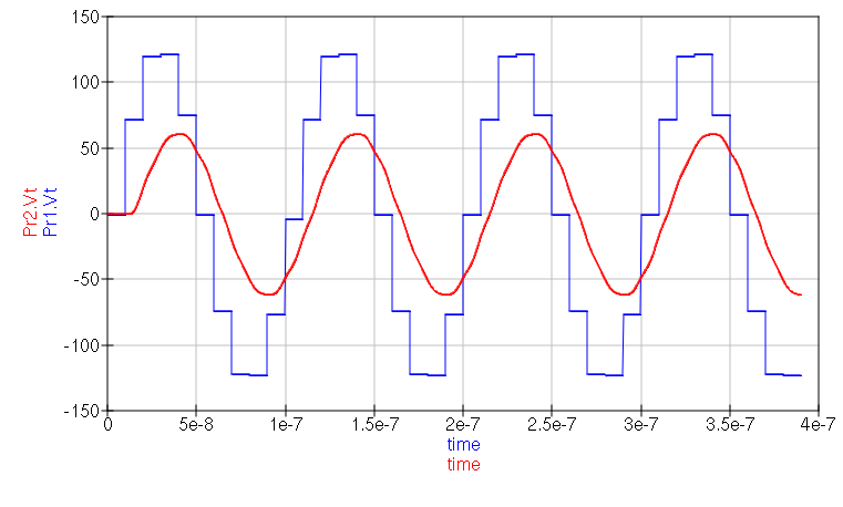

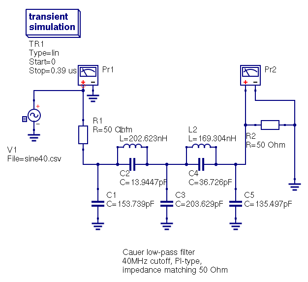

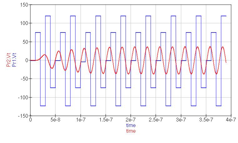

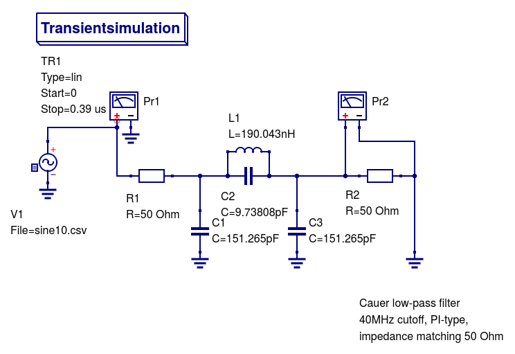

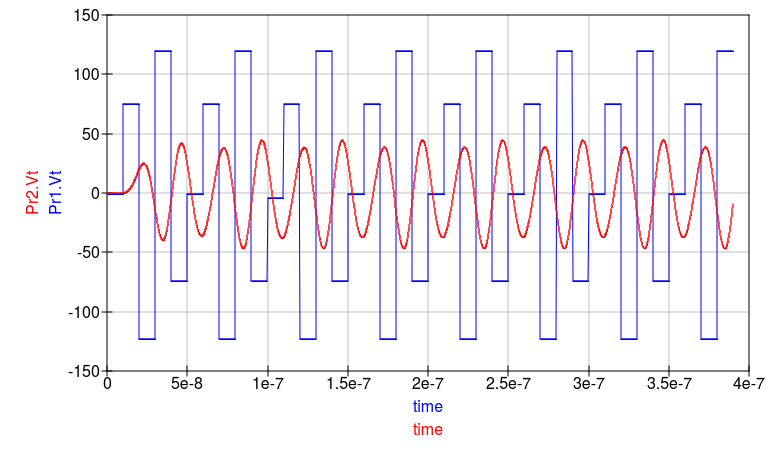

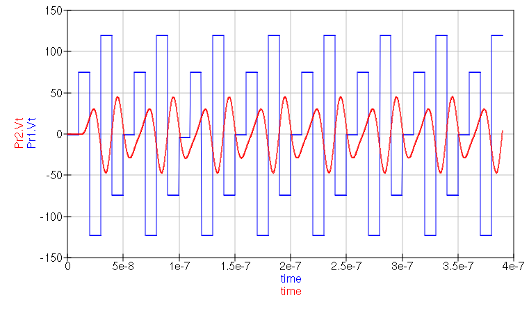

Hier mal eine kurz zusammengehackte Simulation bezüglich der Wirkung
des Rekonstruktionsfilters, sowohl auf die Gesamtamplitude als auch
die Signalform.  Als Filter habe ich einfach mal die von Qucs
berechneten Idealwerte für einen Cauer-Tiefpass mit 40 dB Eckfrequenz,
100 MHz Sperrfrequenz und 40 dB Sperrdämpfung übernommen.
Die Simulation beruht auf quick&dirty, aber schätzungsweise nicht
sehr weit von der Realität entfernten, zusammengeschusterten
DDS-Werten, die einer dateigesteuerten Spannungsquelle vorgeworfen
worden sind.  DDS-Takt: 100 MHz, Ausgabe einmal 10 MHz und einmal
40 MHz.
Ich denke, der Effekt des Rekonstruktionsfilters spricht für sich. ;-)

von Hp M. (nachtmix)
> 40 MHz.
Ja, besonders bei 40 MHz: Uffta, uffta, uffta,...
Immer abwechselnd eine kleine und eine grosse Halbwelle.
So ganz verstehe ich Deine Kritik nicht.
Bei 100 MHz Takt liegt f_out = 40 MHz schon VERDAMMT nahe
an der theoretischen Grenze. Dafür sieht das Signal ziemlich
gut aus.
Nimm es einfach als Hinweis darauf, dass man auch einen DDS
nicht so furchtbar auf Kante nähen sollte... :)

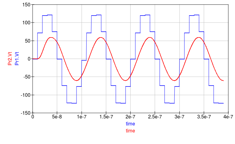

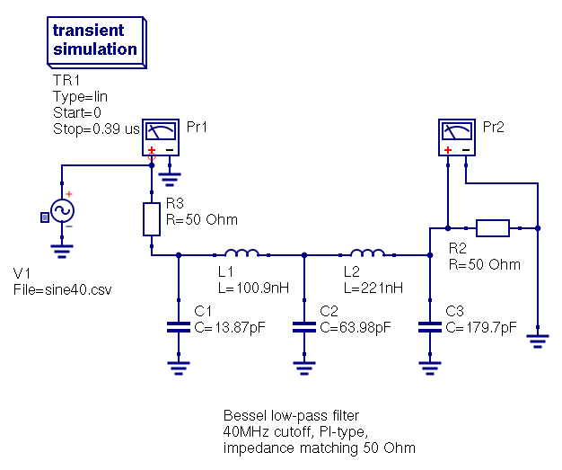

Wenn man ein steileres Filter reinsetzt, verbessert sich das nochmal
deutlich, natürlich auf Kosten des Materialaufwands für das Filter.
Hatte es mal spaßeshalber durchgerechnet, indem ich den Sperrbereich
für das Filter von 100 auf 60 MHz runtergezogen habe.
von W.S. (Gast)
Michael N. schrieb:
> Die Gerät soll lediglich als Signalquelle für kommende Experimente
> dienen (z.B. zum Testen von Filtern oder Verstärkern). Es sind also
> keine großen Leistungen notwendig.
Dann nimm einen AD8000 als Verstärker. Der schafft den gesamten
überstreichbaren Frequenzbereich mit links und ist am Ausgang auch noch
so kräftig, daß er 50 Ohm treiben kann. Der Ausgangsspannungsbereich ist
allerdings lediglich so etwa +/- 3.8 Volt und keine 10 Volt. Aber als
"Signalquelle für kommende Experimente" reicht der allemal.
Zum zu erwartenden Frequenzbereich: Ich denke mal, 30 MHz ist das
Äußerste, was du anzielen solltest. Für alles weitere ist der AD9850 zu
mickrig - nicht nur vom Takt her, sondern auch von seiner
Amplitudenauflösung her. Konstruiere dir ein glattes Filter um und bei
30 MHz (Bessel oder so) ohne den elliptischen Kram (Cauer usw.), den
Jörg vorgeschlagen hat. Der versaut dir nämlich einerseits den
Durchlaßbereich und andererseits die Sperrdämpfung dort, wo sie
gebraucht wird, nämlich bei der Taktfrequenz. Die billigen China-Teile
hatten sowas und es sah auf dem Oszi grauslig aus.
W.S.
Überzeugt mich nicht so recht.  Bessel-Tiefpass mit 5 Polen, 40 MHz
Grenzfrequenz.  10 MHz mag gerade noch gehen (sieht aber auch schon
optisch „verbogen“ aus), höhere Frequenzen sind eine Katastrophe.
> gut aus.
Das ist nicht auf Kante genäht, sondern falsch dimensioniert.
Das Filter braucht bei 100MHz keine tollen Dämpfungswerte zu haben, denn
da liegt ohnehin eine Nullstelle,  aber es muß schon ab 50MHz praktisch
nichts mehr durchlassen.
Was du da siehst, ist die Überlagerung der 40MHz mit der Spiegelfrequenz
von 60MHz, und bei 60 MHz hat dieses Filter eine Dämpfung von knapp
16dB.
Vergleichsweise hat das im Datenblatt gezeigte 200 Ohm Filter bei 60 MHz
eine Dämpfung von 34dB, - und das mit Standardwerten von L und C!

Es wird dann eben nur aufwändiger, siehe zweite Simulation.
Klar, wie sollten sie es sonst auch auf ihrem Eval-Board aufbauen? ;-)
Die Simulation sollte dem TE vor allem verdeutlichen, dass er am
oberen Ende des Frequenzbereichs sich um das Rekonstruktionsfilter
Gedanken machen muss.  Bis dahin ging es im Thread nur darum, ob
die Endstufe nun -45 dBc oder mehr an eigenen Nebenwellen schmeißt –
was völlig schnuppe ist, wenn man die Nebenwellen der DDS nicht
annähernd so weit im Zaume hält.

Ich hatte nirgends suggeriert, dass man ein Filter mit derart krummen
Werten bauen solle.  Ich hatte, im Gegenteil, explizit dazu geschrieben,
dass ich es einfach mal so reingesetzt habe in die Simulation, wie es
eben vom Filtertool ausgerechnet worden ist.
Nochmal: das war ein Hinweis darauf, dass das Reko-Filter ein
wesentlicher Bestandteil der DDS ist (zumindest, wenn man in etwas
höhere Frequenzbereiche vordringen will, relativ zum Grundtakt).  Das
war mir bis dahin im Thread einfach zu wenig angesprochen worden –
auch von dir nicht.  Es hat einfach keinen Sinn, über das
Oberwellenspektrum des Verstärkers großartig zu diskutieren, wenn das,
was der Verstärker sieht, noch nichtmal -20 dBc schafft, weil's an
einem ordentlichen Filter mangelt.
