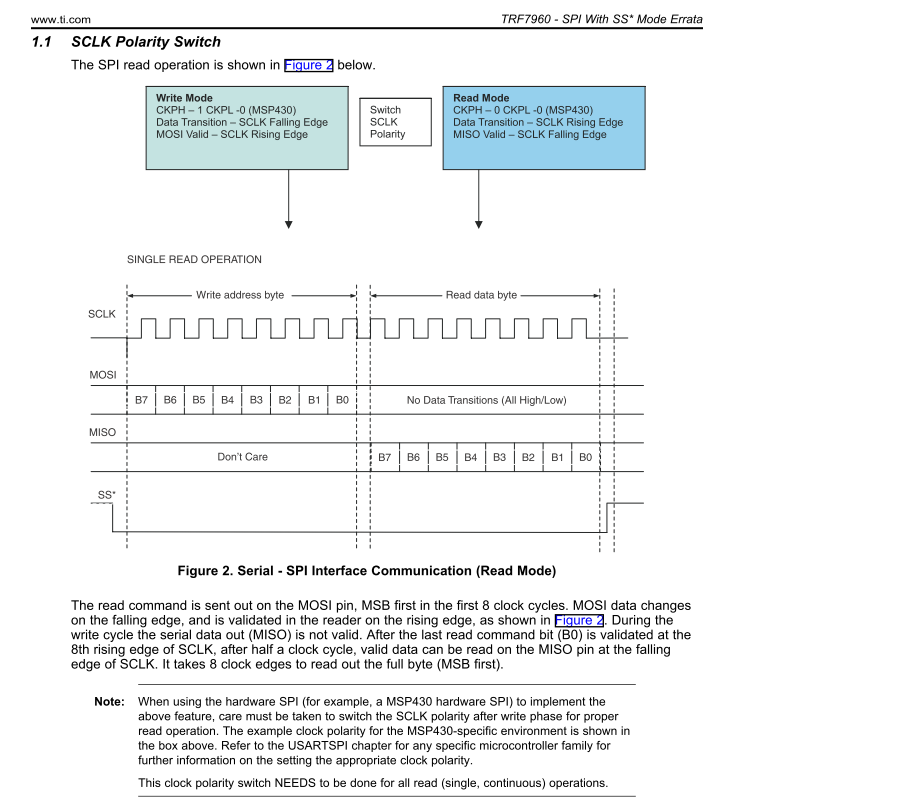

ich habe ein Problem mit der SPI Ansteuerung meines RFID Reader IC's
(TRF7960). Laut Datenblatt des Readers soll SPI wie folgt konfiguriert
werden (siehe Anhang):
MOSI (write): Daten werden mit fallender Flanke ausgegeben, mit
steigender Flanke eingelesen
MISO (read): Daten werden mit steigender Flanke ausgegeben, mit
fallender Flanke eingelesen
d.h. SPI muss vor dem Lesen umkonfiguriert werden.
Wenn ich das richtig verstehe muss ich zum Schreiben die Konfiguration
SSPSTAT.CKE = 1
SSPCON1.CKP = 0
und zum Lesen
SSPSTAT.CKE = 0
SSPCON1.CKP = 0
verwenden.
Wenn ich das so mache kann ich problemlos Daten senden und der Reader
macht was er soll. Beim Lesen erhalte ich aber nur Müll. Benutze ich
aber zum Lesen die selbe Konfiguration wie zum Schreiben (CKE=1, CKP=0,
und ignoriere damit die Anweisungen aus dem Datenblatt) klappt alles.
Das verwirrt mich weil sowohl im Datenblatt als auch in einem separaten
Errata Sheet des RFID Readers darauf hingewiesen wird, dass zum Leser
der andere SPI Mode zu benutzen ist. Jetzt bin ich verwirrt. Weiß jemand
Rat?
Ich hatte diesen Chip mal an einem AVR. Bei mir ging es erst dann, als
ich die Hardware-SPI-Einheit nicht mehr verwendet und alles per Software
gemacht hatte. Das Umschalten des SPI-Modus im Betrieb hat irgendwie
nicht richtig funktioniert. Mit dem Software-SPI konnte der Kunde leben.
fchk
Sollte das dem Kunden nicht egal sein?  :)
Bei welcher Flanke sampled der PIC eigentlich das MISO Signal? Ich hab
im Datenblatt keine Möglichkeit gefunden das explizit vorzugeben.
