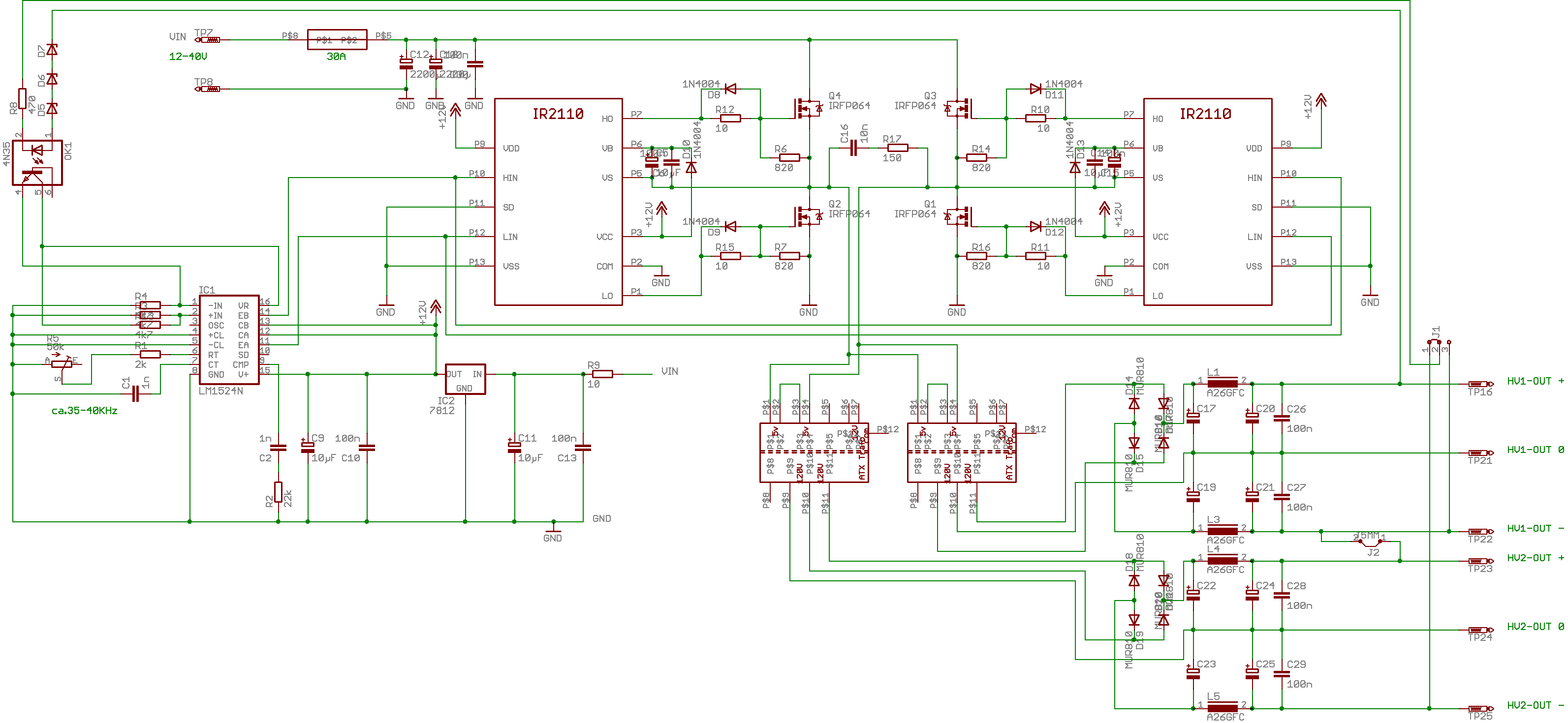

ich wollte mal die Experten unter Euch fragen, ob Euch irgendwelche
Fehler auffallen an meiner Schaltung.
Sie soll:
Am Eingang wird eine 230W Solarzelle mit 38V Leerlaufspannung und ca. 8A
max.
angeschlossen, der sg1524 erzeugt ein PWM mit ca. 35-40KHz, speist den
MOSFET Treiber IR2110 dieser wiederum treibt die H-Brücke an an der ein
oder zwei (parallel) ATX-SNT-Trafos hängen.
Ich benutze die beiden 5V Wicklungen in Reihe als Primärseite und die
2x120V Seite als Sekundärseite.
Auf der Sekundärseite werden ca. 320V erzeugt.
Frage1: könnte man ohne Probleme bei Verwendung von 2 Trafos die Vout's
zusammenschalten um mehr Strom zu bekommen oder bekakeln die sich dann
gegenseitig?
Frage2: Wie wird eigentlich das RC-Glied mit C6 / R17 berechnet und was
genau macht es eigentlich?
Das ganze soll bei Tageslicht meine Akkus einer großen USV nachladen.
Diese ist etwas umgebaut so daß sie die Akkus nicht selber läd.
Sie soll u.A. meinen Server und Fritzbox etc. versorgen.
Würde mich über Tips sehr freuen.
Gruß,
Wolfram.

Das ist aus meiner Sicht der falsche Ansatz.
Wieviel Spannung brauchst Du für die Akkus?
6V, 12V, 24V, 48V, 96V? 6300V?
Ich würd für sowas einen einfacheren mittelpunktgespeisten
Gegentaktwandler nehmen. Damit sparst Du Dir die komplette High-Side
Ansteuerung.
Ein Trafo eines ATX-Netzteils sollte reichen, wenn man die
12V-Wicklungen verwendet. Diese haben üblicherweise 7 Windungen. Bei 30V
Solarspannung und 2V Verlust erreicht man also 4V pro Windung - passt
gut. Die HV-Seite solcher Trafos hat etwa 42 Windungen, macht etwa 168V
Ausgangsspannung vor der Glättungsdrossel. Damit sollten sich Akkus bis
120..140V mit Volldampf laden lassen.
Das größere Problem bei Deinem Aufbau ist aber, daß Du Dir keine
Gedanken über die Eingangsspannung machst. Solarmodule liefern aber
keine konstante Spannung, sie liefern einen konstanten Strom und haben
einem Maximum-Power-Point, bei dem sie die größte Leistung (=U*I)
bringen. Dieser MPP liegt bei Deinem Modul bei etwa 35V und driftet nach
unten wenn sie die Temperatur des Moduls erhöht.
In der Folge brauchst Du also mindestens eine Überwachung der
Eingangsspannung, so daß der Wandler diese nicht unter 30V zieht. Sonst
bricht sie so tief ein bis die Schwingung des Wandlers abreißt, die
Schaltung läuft nicht stabil und Du verlierst massiv an Leistung.
Als Regler würd ich Dir den TL494 empfehlen. Dieser kann zwar (low side)
MOSFETs nur mit zwei zusätzlichen Transistoren oder einem Treiber-IC
befeuern, hat aber zwei OPV-Eingänge. Den ersten nimmt man zur
Überwachung der Akku-Ladeendspannung (von mir aus über Optokoppler) und
den zweiten invertiert für die Solarmodulspannung.
Da könnte man auch noch ein MPP-Tracking dranadaptieren, indem man
Solarspannung und Strom mit einem µC misst und diesen in den
Solarspannungsmesszweig des TL494 eingreifen läßt.
EDIT:
Was ich gerade noch gesehen habe, die Angstwiderständen an den FETs sind
mit 820 Ohm sehr klein für meinen Geschmack. Üblich sind dort 4k7..10k.

danke für deine Ausführungen!
Die 820 Ohm sollen die Gates schneller wieder schliessen, ich habe es
sogar erfolgreich mit 150 Ohm getestet, allerdings war der IR2110 noch
nicht dazwischen. Die Testschaltung bestand aus sg1524 und 2 Mosfets,
keine H-Brücke, VCC des 1524 war direkt an Vin ohne 7812.
Ich hatte mir auch Gedanken wegen der schwankenden Eingangsspannung
gemacht und es einfach simuliert, war erstaunt, wie konstant die Vout
war!
Die Eingangsspannung habe ich zwischen 5 und 32V wirr wechseln lassen,
ab 8V fing sie an ordentlich zu arbeiten und bei 7V stoppte der SG.
Ausgangsspannung war auf 14V eingestellt.
Die Frage welches IC verwendet wird, stellt sich nicht, es wird der
1524/3524 sein.
Frage1 und 2 sind jedoch noch immer offen.
Kann mir jemand das mal erklären?

also die USV Baterrien sind immer zu 120V Packs zusammengeschaltet.
Ich habe gestern erfolgreiche Versuche gemacht und konnte in der
optokoppler-version die bei 140V abregelt, fast 200V bei
kurzgeschlossenen Optokopler rausholen.
Versuche mit der optimalen Frequenz haben beste Werte bei ca. 120-150Khz
ergeben. Bei 600Khz stieg die Spannung sogar noch weiter, allerdings
riss sie einen Mosfet mit sich...:-)
Was noch reinmuss: eine Strombegrenzung!
Die Eingänge dafür hat der sg3524/1524 ja bereits.
Und bei der H-Brücken Version die ja als End-Version geplant ist, kommen
dann je 2 Modsfets paralell drauf. Das ergibt dann genug Strom, geringen
RDSOn und weniger Verlustleistung.

Eine USV mit 120 V Batterien dürfte eine recht hohe Ausgangsleistung
haben und mit 'nem Server und der Fritzbox nicht ausgelastet sein. Dazu
kommt, das das Panel nur bei Standardkonditionen die 230 Wpeak erreicht.
Umgerechnet auf eine Spannung von 134 VDC sind dies ca. 1,5 Amps. Dies
dürfte in der Großenordnung der Erhaltungsladung sein und der Rest wird
im WR verloren. Da wird nichts gewuppt.
Unabhängig davon sollte in jedem Fall die PV Spannung stabilisiert
werden, da die Leistung in hohem Maße volatiel ist, i.e. bei Wolkenzug.
Wenn dann die weiteren "Verhältnisse" stimmen, würde ich mir Gedanken um
eine Schaltung machen.
