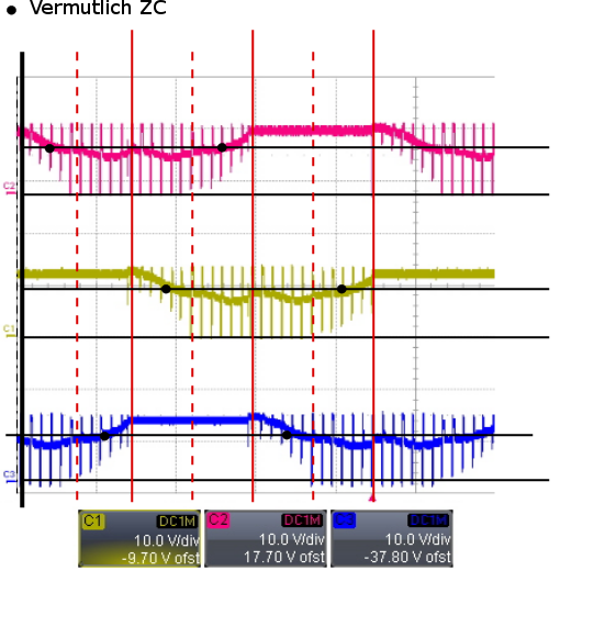

ich bin gerade dabei eine Ansteuerung für einen BLDC selbst zu bauen.
Ich will sensorlos Blockkommutieren.
Um mir die Einarbeitung etwas leichter zu machen, habe ich mir einen
Motor und einen fertige Ansteuerlektronik gekauft. Ich habe das ganze in
betrieb genommen und die Motorphasen bezogen auf GND der
Versorgungsspannung gemessen.
Wenn ich mir jetzt die Phasenspannungen angucke (siehe Bild 1) bin ich
etwas verwirrt, ich habe erwartet, dass für den High-Bereich (12 V,
konstanter Pegel) eigentlich ein PWM Signal zusehen ist und für den Low
Bereich der konstante "Pegel" und keine PWM zusehen ist.
(Das Oszi-Bild habe ich eingeteilt, um auf die 6 Schritte der
Blockkommutierung zu kommen und den Punkt des ZeroCrossings zu
erkennen.)
Kann jemand erklären warum die Ansteuerung gerade so aussieht?

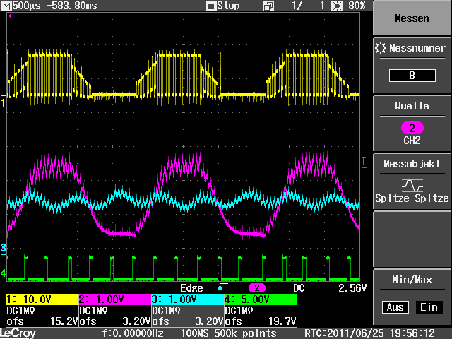

Ich habe eher so etwas erwartet wie der gelbe Kanal im Bild 2,
(Quelle: Beitrag "Re: Wie Drain durchkontaktieren für MOSFET Halbbrücke" , Autor:
Urban B. (kami89))

Ingo L. schrieb:
> Kann es sein das du alle Kanäle invertiert hast?
Puuhh, also eigentlich nur zusammen gestöpselt, Oszi ran und dann diesen
verlauf aufgenommen. Vielleicht steht was im Datenblat :S RTFM
> EDIT: Es kann auch sein das der gekaufte Treiber die High-Sides
> durchschaltet und die Low-Sides mit PWM betreibt.
Die Idee kam mir auch schon, danke dafür, also ganz auf dem Holzweg bin
ich nicht...
