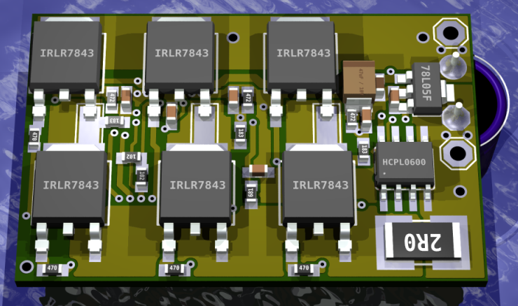

Hallo
ich bin gerade dabei einen BL-Motor-Regler zu planen. (ja, noch einer
Dazu verwende ich 3 Halbbrücken aus jeweils einem N- und P-Kanal-MOSFET
(wie wohl auf den meisten Schaltungen).

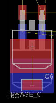

Die eigentliche Frage ist jetzt die Anordnung und das Routing auf der
Platine. Ich würde gerne diese zusammengehörigen MOSFET-Pärchen auf
Unter- und Oberseite verteilen (siehe Screenshot).
Die Drains gehören dazu verbunden.
Da ich MOSFETs im D2PACK Gehäuse verwenden möchte die großflächig mit
Drain auf die Platine gelötet werden (zwecks bessere Wärmeabgabe und
natürlich mit kleinen Widerstand) frage ich mich wie und wo ich diese am
besten durchkontaktiere.
Setzte ich nur ein Via? (das wäre ein bißchen wenig für hohe Ströme bis
9A denk ich).
Soll ich einfach mehrere Vias in dem Drain Bereich setzen?
Oder doch besser dort wo die Anschluss-Pads für die Motorphasen sind?
Was gibt es da für Pro/Contras eurer Meinung nach?
von Hauke R. (lafkaschar) Benutzerseite
Direkt alles mit Vias durchlöchern, und die Kupferflächen so groß wie
möglich (Wärmeabgabe). Ich denke ja eh nicht, dass du das im Lötofen
löten wirst (vor allem wegen beidseitiger Bestückung). Wenn doch mehr
Lötpaste vorsehen da die Vias die ganz gerne fressen ;)

Also am besten viele kleine Vias, oder? Dann verschwendet man nicht so
viel Fläche und hat viele Kontakte.
Vias unterhalb der MOSFET sind also kein Problem bei der Hestellung höre
ich da raus. Ich war mir da nicht so sicher, ob das irgenwelche neg.
Konsequenzen hat.
Das mit dem Lötofen hab ich mir auch schon überlegt (Beta Reflowkit).
Habe aber keinen und scheue die Investition, da ich das zu selten
brauche. Ich denke ich versuchs erst mal mit dem Lötkolben und notfalls
lasse ich das bestücken. Mal schauen was das kostet...
von Joe (Gast)
Vias mit z.B 1,3mm Innendurchmesser einbauen und anschließend ein Stück
Cu-Draht einlöten.
Joe

von Gelöscht (kami89)

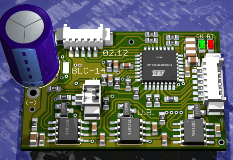

Ich hatte auch schon mal das genau gleiche "Problem" (auch bei einem
BL-Regler). Nach 10 verworfenen Layouten hatte ich endlich ein Ergebnis,
das mir gefiel. Da habe ich aber alle Mosfets auf der Unterseite der
Platine platziert, damit es keine Durchkontaktierungen gab, die hohe
Ströme aushalten müssen.
So hab ich quasi "Starkstrom" (FETs und Shunt) auf der Unterseite, und
der ganze Rest (uC, FET-Treiber usw.) auf der Oberseite.
Natürlich ist es auch mit Durchkontaktierungen möglich (sieht man auch
bei gekauften Reglern), Da ich aber Angst hatte die DuKos abzufackeln,
hab ich sie einfach vermieden ;-)

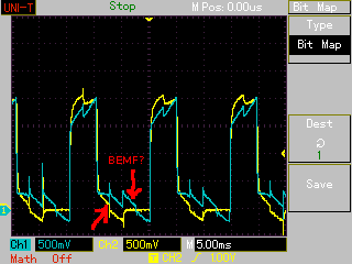

Übrigens würde ich mich gerne mal mit dir bezüglich BEMF austauschen,
wenn du da schon Erfahrung hast. Bei meiner ersten Test-Platine (auf
Streifenraster) sieht das Signal nicht wirklich so aus wie erwartet.
Meine Phasen-Spg sieht zwar ohne Last gut aus, aber mit Motor wird die
Phase nicht mehr sauber zwischen GND und VCC hin und her gezogen,
sondern tümpelt minimal irgendwo in der Mitte rum.
Dass ich nicht auf VCC komme ok, liegt vermutlich an der
Strom-begrenzung von meinem Labornetzteil. Ich limitiere das momentan
auf 1A.
Aber dass der Lowside-FET die Phase nicht auf GND zieht irritiert mich
doch.
Das kann ja eigentlich nur bedeuten dass der RDSon viel zu hoch ist,
also nicht richtig durchschaltet. Deswegen überlege ich gerade ob ich
dafür einen Gate-Treiber brauche und das nicht direkt an den µC hänge.

Auf jeden Fall kann ich das Drehfeld deswegen momentan nur hart
vorgeben,
aber der Motor dreht sich (juhu, erstes Erfolgserlebnis).
Wäre spitze wenn du mal Oszi-Bilder von den Phasenspannungen und/oder
BEMF zum virtuellen Nullpunkt posten könntest, falls du sowas hast.
Im Netz findet man leider hauptsächlich idealisierte Verläufe aber keine
echten Messungen.
Sheldon Cooper schrieb:
> Für wieviel Ampere hast du den Regler ausgelegt?
Ich habe nicht direkt den Regler für einen bestimmten Strom ausgelegt,
ich habe einfach mal geschaut welche Leiterbahnbreite ich noch ganz gut
hinkriege beim Layouten. Bin dann auf 2.54mm gekommen, was laut
Leiterbahnbreite etwa 7A aushalten dürfte (bei 35um). Das genügt mir
erstmal, später kann man ja auch noch auf 70um wechsln.

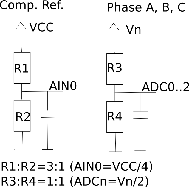

Also ich nehme mal an, du hast auch die Schaltung vom Mikrokopter
übernommen, mit den 4,7k Widerständen und 100nF Kondis? So hab ichs
zumindest gemacht, um schonmal von Anfang an brauchbare Ergebnisse zu
bekommen. Um selber daran noch rumzuhantieren, hatte ich bis jetzt keine
Zeit und Lust...

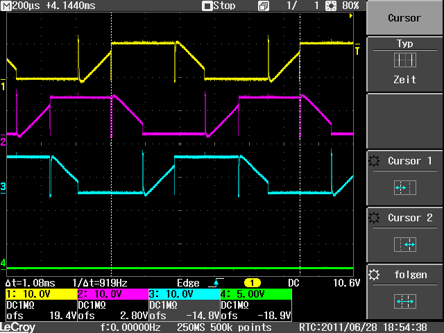

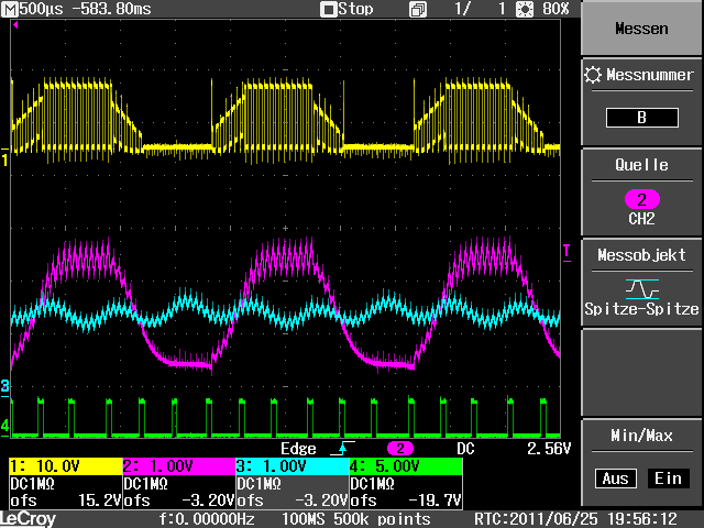

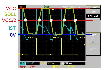

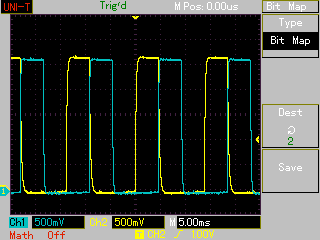

Siehe Anhang.
Gelb: Eine Phase
Blau: Sternpunkt
Rot: BEMF, sollte glaube ich von der gleichen Phase wie oben sein
Grün: nur zum schauen, wann der Komparator triggert (immer die steigende
Flanke)
Aber Achtung, solange du noch im starren Drehfeld bist, sieht die BEMF
scheusslich aus! Du musst es zuerst irgendwie hinkriegen, dass die
Umschaltung auf die elektronische Kommutierung funktioniert. Dazu habe
ich auch eine Weile gebraucht, ist nicht ganz einfach... :-)
> Zeit und Lust...
Ich habe mir die Schaltung genau angeschaut, aber nicht komplett
übernommen. Ich orientiere mich stark an AVR Appnote 444, den Infos von
http://rmmx.gmxhome.de/bldchv und auch an Mikrocopter.
Ich will schon mein eigenes Ding machen, wobei vieles zwangsläufig
ähnlich ausschauen wird, also zumindest die Endstufe und der virtuelle
Sternpunkt für die BEMF.
> Siehe Anhang.
> Gelb: Eine Phase
> Blau: Sternpunkt
> Flanke)
Interessant. Dein Oszi Bild schaut auf jeden Fall super aus. Genauso wie
es die Theorie lehrt. Ich hoffe das bekomme ich auch noch so hin.

Im Anhang noch ein Bild der drei Phasen bei Vollgas. Beim Gekauften
Regler sieht es genau gleich aus, nur die Spitzen beim Ausschalten der
FETs treten weniger auf...
Sieht gut aus. Hohe Spitzen können auftreten wenn der FET zu schnell
abgeschaltet wird. Man wills zwar schnell haben, aber de hohen
Frequenzen sind eben der Nachteil. Mit einem kleinen Widerstand am Gate
lässt sich das regeln.
Siehe
http://de.wikipedia.org/wiki/Gate-Treiber#Gegentakt-Treiberschaltung
So viel zur Theorie. Ich hoffe das hilft dir weiter.
Ich muss mich jetzt mal an die Praxis machen ;-)
Der Gate-Widerstand ist jetzt schon sehr klein, ich glaube ich habe da
15R drin. Aber solange die Spitzen nicht über die Versorgungsspannung
hinausgehen sehe ich das nicht so als Problem...
Das grössere Problem, das ich im Moment noch habe, ist die rückwirkende
Spannung beim sehr schnellen Abbremsen. Ich konnte sogar in der
5V-Versorgung Spitzen bis zu 7V messen während dem extrem schnellen
Abbremsen (von 100% auf "Standgas" in vielleich 0,1s oder so). Nach ein
paar Messungen hat sich dann auch das erste Bauteil mit Rauch
verabschiedet ;-(
Ich sehe aber gerade in der BEMF-Schaltung auch ein Problem. Momentan
habe ich Spannungsteiler von 1:1 drin, was bei 15V Speisung ganze 7.5V
auf den AVR geben dürfte. Die armen Clamping Dioden xD
Ich nochmal...
Hab grad den gekauften Regler mal etwas genauer angeschaut. Dabei ist
mir aufgefallen, dass der vermeindliche Step-Up-Wandler in Wirklichkeit
als Step-Down betrieben wird, um die 5V für den Empfänger zu liefern,
der ja vom BL-Regler gespiesen wird. Find ich krass dass die dafür extre
einen Step-Down-Wandler einbauen, obwohl es den gar nicht bräuchte für
den Regler selber...
Die BEMF-Schaltung hingegen sieht stinkeinfach aus. Von den drei Phasen
jeweils ein Spannungsteiler 47k / 9,1k nach GND. Die Mitte abgegriffen
und direkt auf die uC Eingänge gelegt. Kein Kondensator, keine Z-Diode,
nichts.
Für den Sternpunkt dann noch von diesen drei Mittenanzapfungen jeweils
einen 47k Widerstand, zusammengehängt und auf den Komparator gelegt.
Fertig.
Man findet allgemein keine Z-Dioden, sonstiger Überspannungsschutz oder
sowas. Auch der Strom wird nicht gemessen, deshalb wohl eher auch keine
Überstromabschaltung.
Würde mich mal interessieren ob es da keine Überspannungen bei
ruckartigem Abbremsen gibt, aber der Regler ist kaputt, da gibts nicht
mehr viel zu messen :-) OK im richtigen Betrieb kann man auch gar nicht
so ruckartige Drehzahländerungen machen wenn da ein Propeller dran
hängt, aber ohne Propeller sollte er ja auch überleben.
Keine Garantie auf Fehlerlosigkeit, es war nicht ganz einfach eine
(vermutlich) 4-Lagige Platine zu analysieren... ;-)
EDIT: Und der Eingang, da wo das Signal vom Empfänger kommt, wird auf 3
Widerstände gelegt, welche wiederum alle an einem separaten uC-Eingang
hängen...Ich versteh die blöde Schaltung nicht :-|

Auch von mir noch mal: Achtung. Wenn du den Motor im starren Drehfeld
betreibst, kann es sein, dass du keine gescheiten Oszillogramme
bekommst. Das liegt ganz einfach daran, dass der BLDC Motor im "Stepper"
Betrieb arbeitet. Das heißt, es kann passieren (es ist sehr
wahrscheinlich), dass der Rotor nach der harten Kommutierung
beschleunigt wird und am nächsten Pol wieder abgebremst wird, dann
ausschwingt und nach einer Weile erst die nächste (harte) Kommutierung
erfolgt. Das sieht wirklich ekelhaft aus und hat mich vor einiger Zeit
auch viele graue Haare gekostet.
Siehe hier:
Beitrag "Frage zu Brushless Motor Ansteuerung"
von Sheldon C. (sheldon) Benutzerseite
Urban B. schrieb:
> Ich nochmal...
> nichts.
Komischer Wert. 9.1k Widerstand hab ich noch nie gesehen.
> Fertig.
Hallo Urban,
ich habe gestern einen Test mit der neuen Schaltung gemacht. Der Motor
dreht sich zwar aber die Messung verstehe ich nicht.
Gemessen habe ich an dem Spannungsteiler für den virtuellen Sternpunkt
wie in BL-Ctrl_2.0 (von MITTEL nach NULL_A und NULL_B).
In MAP002.PNG sieht man die Messung ohne Motor, was mehr oder weniger
der Phasenspannung runter geteilt entspricht. Hier seht man schön, dass
die zwei Phasen schön zeitversetzt kommen. (In der Lücke wäre die dritte
Phase, habe aber nur zwei Kanäle)
In BEMF.PNG sieht man nun die Messung mit Motor. Hier sieht man nun die
zwei Phasen synchron laufen, was ich nicht verstehe. Da muss ich doch
noch einen Fehler in der Schaltung haben. Eine Idee?
Und ich glaube trotzdem einen Sinus-verlauf in dem Floating-Phase zu
erkennen.
Was meinst du?
> Der Motor dreht sich zwar aber die Messung verstehe ich nicht.
Ich auch nicht :-)
Ich würde nicht gegen den Sternpunkt messen, sondern gegen GND. So wie
bei meinem Oszibild. Dann muss man nicht viel überlegen beim Anschauen
des Bildes.
Und miss auch mal die Phasen direkt, um zu schauen ob diese so aussehen
wie sie müssen (alle 3, halt nacheinander). Stimmt da was nicht, stimmt
auch die BEMF nicht.
Hatte auch schon mal das Problem dass die BEMF nicht stimmte, da war es
ein Kurzschluss in der BEMF-Schaltung.
Und pass auf dass dir der Motor nicht abfackelt wenn du ihn mit 100% PWM
betreibst im Stepperbetrieb (das tust du doch jetzt?)... Schalte lieber
PWM auf ca. 20% Duty Cycle, damit konnte ich immer gut arbeiten.
ok, das werde ich heute abend nochmal machen.
Ja, da hast du recht. Da ich ohne LiPo teste habe ich bisher einfach den
Strom auf 1A limitiert im Labornetzteil.

BEMF geht zwar immer noch nicht brauchbar bei mir, aber ich habe neue
Erkentnisse.
Das Signal ist so verrauscht mit Spannungs-Spitzen und -Einbrüchen, dass
der Comparator zuschlägt wie ein Zufallsgenerator.
Ich dachte ursprünglich, dass liegt an der PWM, aber die bekomme ich
ziemlich gut gefiltert mit meinem Spannungsteiler/Tiefpass (R-R-C).
Der eigentliche Grund ist aber
1.) Dass ich mit Netzteil arbeite und das ständig in die Strombegrenzung
läuft, wobei dann die Spannung einbricht.
2.) Dass ich keine Elkos zum Stabilisieren verwendet habe, außer für die
5V am µC.
Ich habe als erste Maßnahme mal die Motor-Spannung am Netzteil auf 5V
reduziert um damit die notwendigen Ströme zu reduzieren. Dann habe ich
noch einen 100µF Elko dazugesteckt (größer hab ich's momentan nicht.)
Damit schaut die Sache schon viel besser aus, aber nocht nicht gut
genug.
Lange Rede kurzer Sinn. Ich habe mir jetzt einen 3-Zellen LiPo +
Ladegerät bestellt und besorge mir noch ein paar größere Elkos. Dann bin
ich guter Hoffnung, dass ich nächste Woche eine gscheite BEMF zustande
bekomme.
Schönes WE,
Sheldon
Okay, das erklärt einen Teil der Spannungsspitzen, aber nach diesen
Änderungen wirst du sie immernoch nicht ganz los sein. Ich hatte das
auch, dass der Komparator viiiiel zu häufig ausgelöst hätte, trotz
Elkos, Kerkos und Lipo. Das liegt schlicht und einfach am starren
Drehfehld. Das ist ganz normal, dass die BEMF ziemlich besch***
aussieht.
Aber trotz so schlechter BEMF schaltet der Motor problemlos in den
geregelten Betrieb, sofern alle Parameter stimmen und die Software so
funktioniert wie sie soll. Ich habe es am Anfang so gemacht, dass ich
den Motor im starren Drehfeld auf eine möglichst hohe Drehzahl gebracht
habe. Sobald die erreicht wurde, wurden alle 3 Phasen abgeschaltet, ein
paar Millisekunden gewartet, und erst dann wurde der Komparator
aktiviert. Während der Motor ohne Spannung noch am drehen ist entsteht
nämlich eine ziemlich schöne BEMF. Mit dieser BEMF funktioniert dann
auch der Komparator so wie er soll. Und im Komparator-Interrupt werden
dann alle Phasen nacheinander wieder eingeschaltet, danach läuft der
Motor vollständig im geregelten Betrieb.
Das Schwierige dabei ist, dass man fast nicht kontrollieren kann ob die
Software richtig funktioniert (Timing). Man muss es halt beim Übergang
vom Leerlauf in den geregelten Betrieb so gut es geht am Oszi beobachten
und versuchen herauszufinden, was die Software falsch macht.
Der Anlauf selbst und der Übergang in den geregelten Betrieb hat es echt
in sich. Ich musste ständig von Hand etwas nachhelfen oder den Motor
etwas belasten.
Du kannst auch versuchen die Zwangskommutierung komplett wegzulassen und
direkt aus dem Stillstand im geregelten Betrieb anfahren. Dann einfach
von Hand einen starken Drall verpassen, und der Motor müsste laufen.
Funktioniert bei mir ziemlich gut.
Ich wünsche dir viel Glück beim Probieren :-D

So, ich hab mal am neuen Layout gearbeitet. Ist glaub ich ganz gut
geworden :-)
Die Platine ist 26x40mm klein. Du siehst also, auch inkl. Mosfet-Treiber
und sogar mit Optokoppler fürs PPM bringt man den Regler ganz kompakt
hin.
Die stromführenden Leiterbahnen habe ich noch etwas verbreitern können.
Die schmalsten Stellen (unter den unteren Mosfets, weil das
Gate-Beinchen im Weg ist) sind zwar immernoch nur ca. 2,6mm, ansonsten
sind die Bahnen aber immer ca. 5mm breit. Mit 70um Kupfer dürfte schon
ein etwas grösserer Motor damit betrieben werden denk ich mal. Ansonsten
muss man halt mit Kupferschienen noch nachstärken...
Übrigens habe ich bei einem gekauften Regler noch gesehen, warum da ein
ruckartiges Abbremsen nicht zu Überspannung führt: Der Regler scheint
wohl eine Art Rampe einprogrammiert zu haben, so kann man gar nicht
ruckartig die Drehzahl ändern... :-)
Den Shunt für die Strommessung hab ich wieder eingebaut, den kann man ja
dann ganz einfach mit einem Stück Draht überbrücken wenn man den nicht
braucht.
Wenn du noch Fehler entdeckst auf der Platine, bitte melden :-)
mfg
EDIT: Sorry für die doch noch relativ grossen Bilder. Ich hab sie auf
unter 800x600 gestutzt, sind im PNG-Format und trotzdem noch so gross?
ich versteh nicht was ich falsch mache...:-(
> geworden :-)
sieht auf jeden Fall gut aus. Eagle3D und POVRay?
> hin.
habe ich nie bezweifelt. Wie gesagt zählt für mich mehr der Lerneffekt
als das Ergebnis, weswegen ich lieber diskrete Treiber baue.
Jup, Eagle3D und POVRay. Hat zwar viel Arbeit gegeben (bin noch nicht so
vertraut mit dem Zeug), aber es hat sich gelohnt wie ich finde. Sieht
einfach geil aus :-)

Ja, habe ich schon gesehen. Ich habe aber, wie du mal empfohlen hast,
mittlerweile auf den Sternpunkt verzichtet und versuche das
Zero-Crossing direkt an der Phase zu messen. D.h. mit einem
Spannungsteiler natürlich. So ist das übrigens auch im AVR444 gelöst.
Da die Phase aber nicht mal über VCC/2 drüber kommt unter Last, geht das
nicht.
Die reine BEMF wenn die Phasen aus sind, bewegt sich nur im mV Bereich,
also weiß ich nicht wie ich das als Referenz nutzen soll.
Da ich gerade kein echte Messung da habe, habe ich das Problem mal mit
GIMP skizziert.
Vielleicht habe ich ja noch einen Denkfehler, also bitte erleuchte mich.
Hier noch eine kleine Prinzip-Schaltung wie ich den Comparator
beschalte.
> nicht.
Die BEMF muss auch nicht über VCC/2 kommen, nicht mal annähernd. Auf
meinem geposteten Oszi-Bild sieht man, dass sich die Sternpunktspannung
immer im Bereich ca. 1,2V bis 2V befindet. Und die 3 BEMF-Signale liegen
im Bereich 0,5V bis 3V. Die Speisespannung war ca. 15V!
Dein Prinzip-Schema macht irgendwie ja nicht viel Sinn, da wird ja die
Sternpunktspannung gar nicht berücksichtigt.

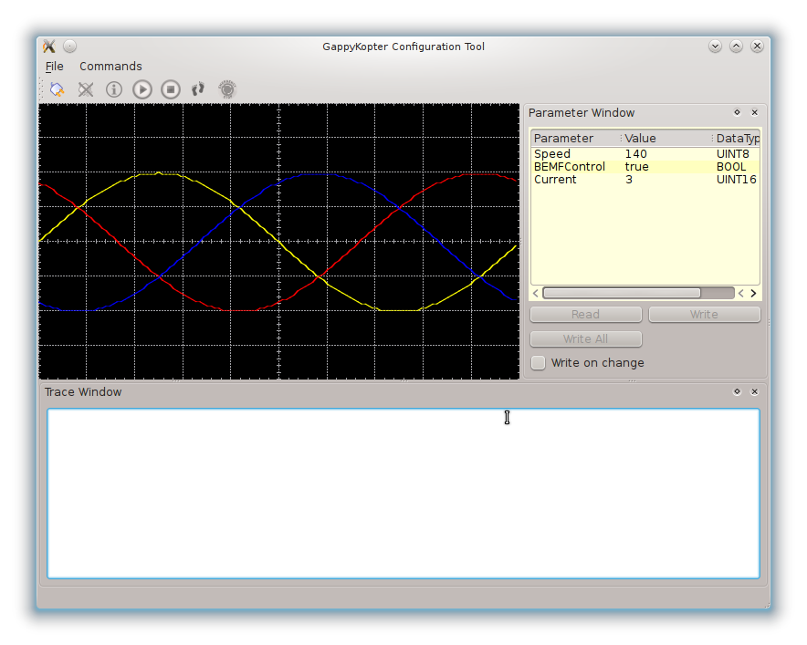

Mittels ADC bin so in der Lage, alle 3 Phasen wie mit einem DSO zu
messsen und zu visualisieren. Hat den Vorteil, das ich wirklich das sehe
was auch der µC sieht.
In dem Screenshot siehst du noch einen Prototyp mit Fake-Daten aber so
ähnlich wird mal mein Config-Tool ausschauen.
Wow, coole Idee wenn das funktioniert!
Kriegt ein AVR mit 16MHz das locker hin? Wie viele Samples erwartest du
pro Zustand (1 Zustand = Zeitdauer, die eine Phase in der Luft hängt um
die BEMF zu messen)?
Und die Mittelpunktspannung legst du nun auch auf einen ADC-Eingang, und
nicht auf den Komparator oder?
Ich habe mittlerweile die Platinen für meine neuen Regler beim
Platinensammler bestellt. Dauert halt noch ein Weilchen bis die kommen.
Hmm aber da ist dann die Mittelpunktspannung nur auf den Komparator
verdrahtet, schade, dann kann ich die ADC-Version nicht testen
damit....Muss ich mal probieren ob ich bei den alten Reglerplatinen die
Leiterbahnen "umverdrahten" kann :-)
Ach ja, mit was programmierst du deine Software vom Screenshot?
Mit C++/Qt. Qt ist einfach nur genial. Da fange ich bistimmt nicht mit
JAVA oder .Net an. Außerdem arbeite ich auf Linux, da fällt letzters
sowieso weg.
Als IDE verwende ich KDevelop4, QtCreator und vim, je nach Lust und
Laune.
Das schöne an dem Protokoll - ich nenne es SimpleProt - ist, dass der µC
selber eine Liste seiner Parameter mit Namen und Datentyp liefert. Die
GUI zeigt diese dann einfach im Parameter Window an und man kann diese
lesen und schreiben. Fügt man neue Parameter im µC hinzu passt sich GUI
also autom. an.
Das Protokoll bietet momentan folgende Services:
GetStatus: Liefert Device-Status und Protokoll Version
Browse: Parameter-Liste auslesen
ReadParamByte: selbsterklärend denke ich
WriteParamByte: dito
ReadParamWord: dito
WriteParamWrite: dito
BLDCStop: mein Not-Halt sozusagen, schaltet die Endstude und die Timer
aus
BLDCStart: Startet den geregelten Betrieb
DSOStart: Startet die DSO Aufzeichnung
DSOStop: Stoppt die DSO Auzeichnung
ResetEvent: Sended die µC nach dem Reset
NewSamplesEvent: Sendet neue DSO Daten
Natürlich kann man weitere Services hinzufügen, aber für neue Parameter
muss am Protokoll nix geändert werden. Es ändert sich nur der Adressraum
der Parameter.
Zu Parameterierung braucht man als Client nur Browse, ReadParam* und
WriteParam*.
Ich werde das mal auf Guthub pushen wenn's fertig ist.
> sowieso weg.
> Laune.
Ich arbeite auch mit Linux, vielleicht werde ich mir diese IDE mal
anschauen. Schade nur, dass sie wohl für KDE gedacht ist, ich arbeite
mit Gnome. Aber mittlerweile ist das ja auch kein grosses Problem
mehr...
> also autom. an.
Das ist eine gute Idee, darauf bin ich noch gar nicht gekommen :-) Finde
es auch mühsam das Protokoll immer an zwei Stellen anzupassen.
> mehr...
Ja, das sollte gehen. Für QtCreator brauchst du nur Qt. Für KDevelop
ziehst du dir natürlich einige KDE-Libs rein die du vielleicht nicht
haben willst.
