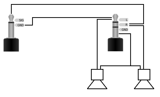

ich habe da mal eine Verständnisfrage zu Kopfhörern. Ich bin
Gleitschirmflieger und habe mir nun einen Helm mit integrierten
Kopfhörern gekauft. Dieser besitzt einen normalen 3.5mm Stereo Audio
Eingang. Den könnte ich also ganz normal mit einem MP3 Player oder
ähnliches verbinden. Ich würde ihn gern mit meinem Funkgerät verbinden.
Dieser hat aber "nur" einen 3.5mm Mono Audio Ausgang. Wenn ich das mit
einem normalen 3.5mm Stereo oder Mono Audio Kabel verbinde, höre ich
immer nur auf der linken Kopfhörer Seite etwas.
Ich bin jetzt bei Lautsprechern nicht so fit was die Verschaltung
angeht, aber kann man nicht irgendwie die beiden Kopfhörerseiten
parallel an den einen Mono Ausgang des Funkgerät hängen unter Einbuße in
der Lautstärke?
Und dann habe ich noch über eine kleine Schaltung nachgedacht, eine Art
"Audioweiche" in die ich meine Kopfhörer, das Funkgerät und ein MP3
Player stecke. Darin soll ein Komparator stecken, der ein kleines Relais
mit 2 Wechslern ansteuert. In der Ruheposition soll der MP3 Player auf
die Kopfhörer geleitet werden und sobald von dem Funkgerät ein Pieps
kommt, soll das Relais umschalten und das Funkgerät auf den Kopfhörer
leiten.

Ach, zu der Kopfhörerschaltung: Am sichersten für das Funkgerät ist es
tatsächlich, wenn du die beiden Systeme in Serie und nicht
parallelschaltest. Dadurch wird es zwar etwas leiser, aber du
überlastest sicher nicht die Endstufe mit zuwenig Impedanz der Hörer.
Das kann mit ein bisschen Nachdenken direkt mit dem Relais geschehen,
denn den MP3 willst du ja vermutlich in Stereo haben.

Gast #4286487
Hallo nochmal und danke für eure Antworten!
Also Kopfhörer in Reihe schalten, so wie auf dem Bild? Ich vermute doch
mal, die Masse der beiden Lautsprecher sind zusammen geschaltet, oder?
Dann muss ich mir so ein Kabel selbst bauen!

(Firma: matzetronics) #4286838
Thorsten schrieb:
Wenn du das so verschaltest, ist elektrisch alles ok, die Impedanzen
sind nun in Serie. Allerdings sind die beiden Systeme 'Out of Phase', so
das ein Monosignal nicht mitten im Kopf erscheint, sondern diffus von
irgendwo. Wenn dich das nicht stört, ist das aber brauchbar.
Du solltest die Umschalterei gleich im Relais mit machen, damit MP3
weiter in Stereo läuft.
