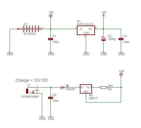

>Lade/Akkuspannung:
- Als Akku dient ein 8,4V (9V) NiMh Akku. Als Ladespannung habe ich ein
12V 600mA Ladegerät. Schaltbild ist im Anhang.
Spannungsteiler für den Akku habe ich am In vom 7805 und gegen Masse.
Spannungsteiler für die Ladespannung habe ich direkt zwischen +12V und
Masse von der Ladebuchse.

von Alex (Gast)
Anhang:

kleineren Strom. Die Angabe mit 8.4V ist schon richtig gewesen. Von der
Bauform her sind es normale 9V Blöcke aber aufgrund dessen, dass es NiMh
Akkus sind bestehen sie aus 7 Zellen á 1,2V was 8,4V bei max. 200mAH
macht. Ich habe mein Schaltbild gepostet. Darauf ist ersichtlich, dass
ich den LM317 durch den 9R3 Widerstand als Konstantstromquelle benutze
wodurch der Ladestrom auf 217mA begrenzt wird.
Während des Ladevorganges steigt die Ladespannung am Akku langsam auf
bis zu 9.6V an. Ist dieser Punkt erreicht ist der Akku auch voll
geladen. Deshalb sollte die Led in meinem Programm auch bei 9.6V
Ladespannung aufhören zu blinken.

von lm317 (Gast)
Der Schaltplan mit dem LM317 ist mistig.
Schau doch noch mal ins Datenblatt, da ist eine richtiges Beispiel drin.
Und die Diode (V2) ist als Verpolschutz gedacht? Wenns sein muß.
Eine Diode sollte aber auch hinter den LM317, für den Fall, daß die
12Volt mal nicht anliegen.
