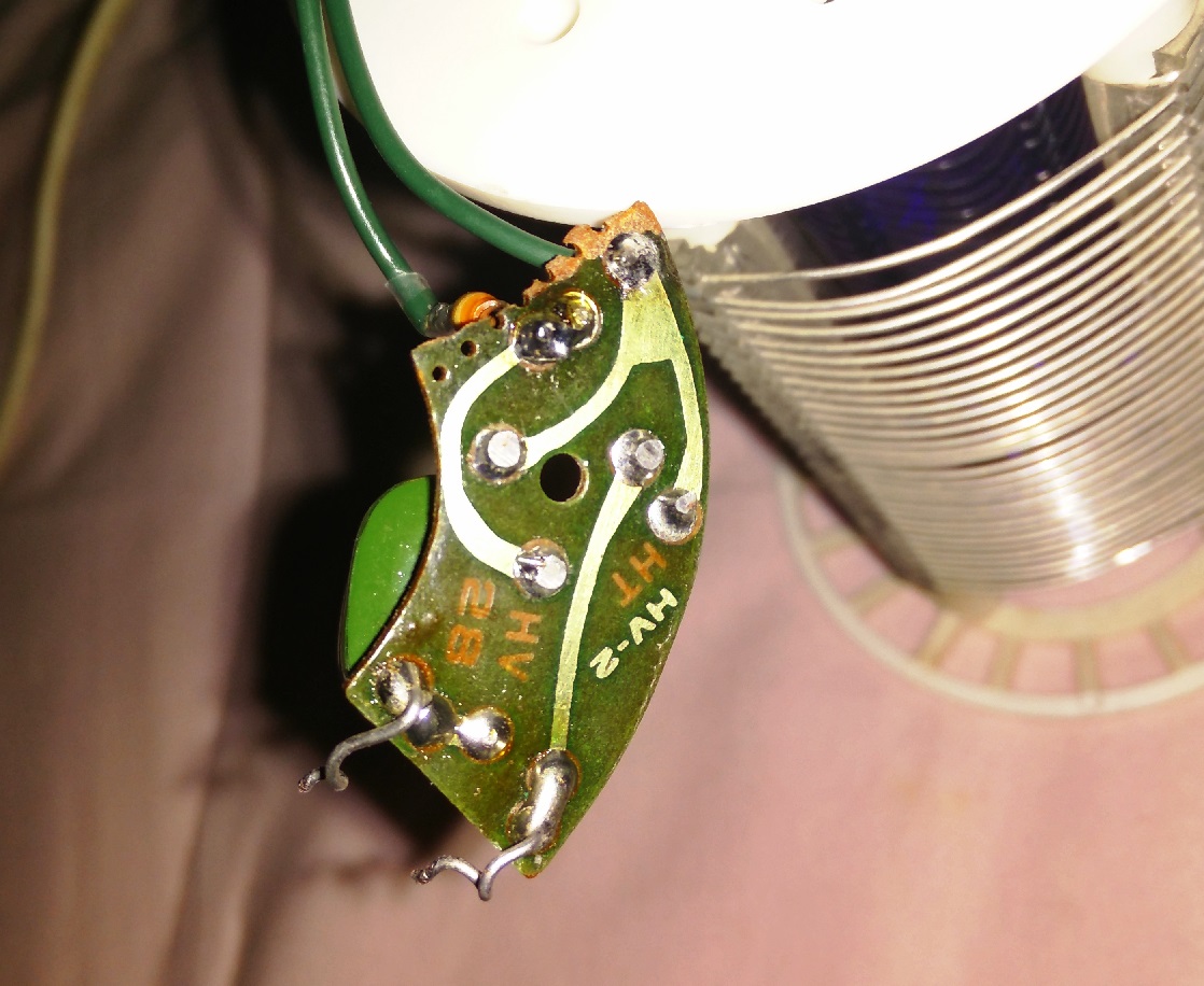

Hi!
ich habe mich hier schon etwas eingelesen und bin zu keinem für mich
brauchbaren Ergebnis gekommen. Ich benötige Hilfe beim Bau einer
Schaltung, die die Lamellen bei meinem Insektenvernichter betreibt. Der
dürfte bei 1000-1500 Volt laufen (letzteres priorisiert). Die Lamellen
sind stets ca. 2,5 mm voneinander entfernt. Die ursprüngliche Schaltung
ist heute förmlich abgeraucht. ein 10k Widerstand schmort die ganze Zeit
vor sich hin, wo der Fehler nur irgendwo bei den 2 Kondensatoren (einer
davon 0,1µF, über ~650V Festigkeit) oder 2 Dioden liegen kann. Mehr
existiert da nämlich nicht. Das Ganze ist an 230V angeschlossen.
Ich hätte nun gerne eine neue, am Besten abrauchsicherere, einfache
Schaltung zum Generieren von knapp 1500 V, womit Stechmücken und Fliegen
draufgehen.
Vielleicht kann man ja zur Sicherheit temperaturgesteuert mit einem
Relais den ganzen Salat lahmlegen, wenn in X Jahren doch mal was schief
geht wie heute. Oder gibt es eine geeignete Stelle für eine Sicherung?
Wer kennt sich damit aus? Ich arbeite nur hobbymäßig mit Elektronik und
kann auch ein Multimeter, Lötkolben usw. bedienen und ordentlich damit
arbeiten. Nur theoretisch haperts, sonst könnte ich mir sicher irgendwie
zusammenreimen, wie man eine solche Schaltung aufbaut. Ich bitte um
Nachsicht.
Danke für jede Hilfe!

von Maximilian R. (bohrmaschine)
Ich habe mal gezeichnet, wie diese vorhandene, defekte Platine aufgebaut
ist. Vielleicht kann ich es ja mit besseren Bauteilen einfach neu
aufbauen. Ich möchte nur eben nicht mein Multimeter grillen, um
herauszufinden, wie viel Volt hier generiert werden... Es hat allerdings
immer nur für Kleinvieh gereicht. Knallen tuts auch nicht wirklich.
Man kann es noch anschließen, nur raucht es direkt los. Ich habe es noch
früh genug abgeschaltet, somit könnte ich rein theoretisch prüfen, wie
viel Volt immer generiert wurde. Wegen dem Defekt und dem Grillen will
ich es aber nicht mehr anschließen.

von Falk B. (falk)
@ Maximilian Rädlein (bohrmaschine)
>ist.
Damit gehörst du schon zu den Fachkräften in diesem Forum ;-)
Das ist ein einfacher Spannungsverdoppler, am Ausgang liegen um die
650VDC an, keine 1500V.
>aufbauen.
Gute Idee!
Die meisten Multimeter halten 1000V aus.
Gute Einstellung. Bauteile durch neue ersetzen, vorher auf Kurzschlüsse
prüfen.
Ich dachte mir, wenn schon neu bauen, dann einen Ticken mehr Bumms.
Vielleicht ist diese Schaltung auch auf knapp 700V ausgelegt. Der
Lamellenabstand würde mehr hergeben. Aaaber es wäre schön, wenn sie in
irgendeiner Weise wieder funktionieren würde.
Es ist kein Kurzschluss, keine Berührung und keine Verunreinigung auf
oder zwischen den beiden Lamellen.
Im Anhang 2 Bilder. So hat es die Factory verlassen. Die Leitungen zu
den Lamellen sind im zusammengebauten Zustand noch mit den Drähten an
der Platine verdrillt. Alles ist dann noch zwischen 2 Schalen mit
Öffnungen gebaut, damit man nicht ausversehen reinlangt.
von Falk B. (falk)
Lass das mal lieber. Die Insekten werden getötet, du musst sie nicht
verdampfen.
Ist sie laut Schaltplan.
Der Vorwiderstand sieht angekokelt aus. Wahrscheinlich hat einer der
Kondensatoren einen Kurzschluß und damit fakelt der Widerstand ab.
von Mani W. (e-doc)
Wie wär es, den 10K Widerstand mit höherer Belastbarkeit einzubauen?
von Der M. (mhh)
Es hat keinen Sinn, daß der einen Fehlerfall überlebt. Schnell zu
verdunsten ist hier besser.
Eine defekte Diode würde ich vermuten, wenn beim benutzen der Widerstand
so vor sich hindampft ohne gleich durchzubrennen.
> vor sich hin
klingt logisch. Ersetzen mit gleichen oder besserer Belastbarkeit?
Dann würde der wohl langsam glühend heiß und ebenfalls schmoren... Der
gezeigte, gekokelte Widerstand war von Anfang an drin. Wenn der falsch
dimensioniert wäre, wäre die Kiste schon von Anfang an nach ein paar
Fliegen tot gewesen, vor allem wenn sie Nächtelang durchläuft.
Falk B. schrieb:
> Jain. Reparaturen sollten/dürfen nur von Fachleuten durchgeführt werden.
Ich möchte aber keinen moderneren Chinaschrott haben und der Abfall ist
auch schlecht für die Umwelt. Ich will es nicht gleich wegwerfen, wenn
ein paar Bauteile kaputt sind. Du musst ja nicht dabei sein, wenn ich
baue. Danke, ich passe schon auf :)
von Falk B. (falk)
Gleicher Typ. Aber wenn ein C kaputt ist, fackelt der wieder ab. Also
messen und austauschen. Die Dioden auch messen.
Dioden sind gut, C1 hat 0.041µF und C2 0.089µF
C2 ganz sicher futsch.
von Der M. (mhh)
Eine Aussage ist falsch.
89 nF statt 100 nF: 11 nF sind futsch - der C nicht unbedingt.
Bin dummerweise von 1µF ausgegangen. Ja die sind beide noch halbwegs
ordentlich.
von Der M. (mhh)
Es ist durchaus möglich, daß eine Diode erst bei höherer Spannung als
Dein Messgerät liefern kann durchbricht. Wenn es die
Halbleitervorratskiste zulässt, dann beide tauschen.
Gewühlt und beide getauscht. 1N4007. Kurz angesteckt und es sein lassen,
denn der alte Widerstand raucht vor sich hin. Der neue ebenfalls.
Egal ob die Lamellen angeschlossen sind oder nicht.
Übrigens: 312 Volt kommen noch dabei rum. Diese halten sich bzw. fallen
langsam mit der Zeit (312->10 V in 2 min) ab. Wenn man sie nur so 2
Sekunden ansteckt dauert es natürlich überhaupt nicht.
von Mani W. (e-doc)
Also, wenn die Kondensatoren und Dioden getauscht wurden und es trotzdem
raucht, dann ist es vielleicht ein Feinschluss auf der Platine
Oder Diode falsch eingebaut?
Lupe oder Kameraobjektiv benutzen.
Die Kondensatoren konnte ich leider noch nicht tauschen. Mal schauen ob
die Con... im Laden hat oder ob ich die bestellen muss.
Dioden stecken richtig. Auf Feinschluss überprüfe ich, wenn das mit den
Kondensatoren nicht klappt.
von Mani W. (e-doc)
Auch wenn Deine Kondensatormessung ungefähr stimmt, ist ein
Durchschlag sicher schuld bei höherer Spannung,
wird so sein...
von Mani W. (e-doc)
Noch ein Tip wegen Feinschluss auf der Platine:
Nimm eine Nähnadel oder ähnliches und kratze zwischen den Lötstellen
und Leiterbahnen herum...
Wenn es dann nicht funktioniert, siehe oben...
Ich vertraue da mal meinem alten Voltcraft.
Besorgen der Kondensatoren dauert ein paar Tage, das muss erst bestellt
und abgeholt werden.
Danke an alle für die Hilfe. Mal sehen ob es dann geht.
von Thomas (kosmos)
Oder dein Bastelkistenwiderstand ist nicht für Netzspannung und den
Toleranzen dafür ausgelegt.
Diese kleinen 1/4 Watt Widerstände sind meistens nur für 100 oder 200V
ausgelegt für diese Anwendung sollte etwas passendes rein oder mehrere
in Reihe um die Spannungsfestigkeit zu erhöhen. Widerstand Werte dann
entsprechend niedriger da sie sich addieren.
Nabend,
das Gerät funktioniert wieder. Es sind nun neue Kondensatoren von MKS
verbaut (extra besorgt), neue Dioden, neuer Widerstand (nun 0,6W und
250V), wobei der andere 1/4W Widerstand nach einer Zeit in Benutzung
auch völlig kalt war. Das sollte eine Weile halten. 605V werden erzeugt.
Somit ist das Einzige, was alt geblieben ist, die Platine. Danke nochmal
für die vielen Beiträge. Wer sich aus dem Schaltplan in der Mitte der
Seite etwas nachbauen möchte, den kann ich sowieso nicht aufhalten.
Haften für Folgen und für die Richtigkeit werde ich nicht :D
