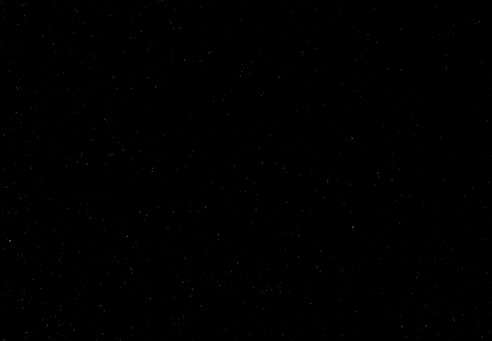

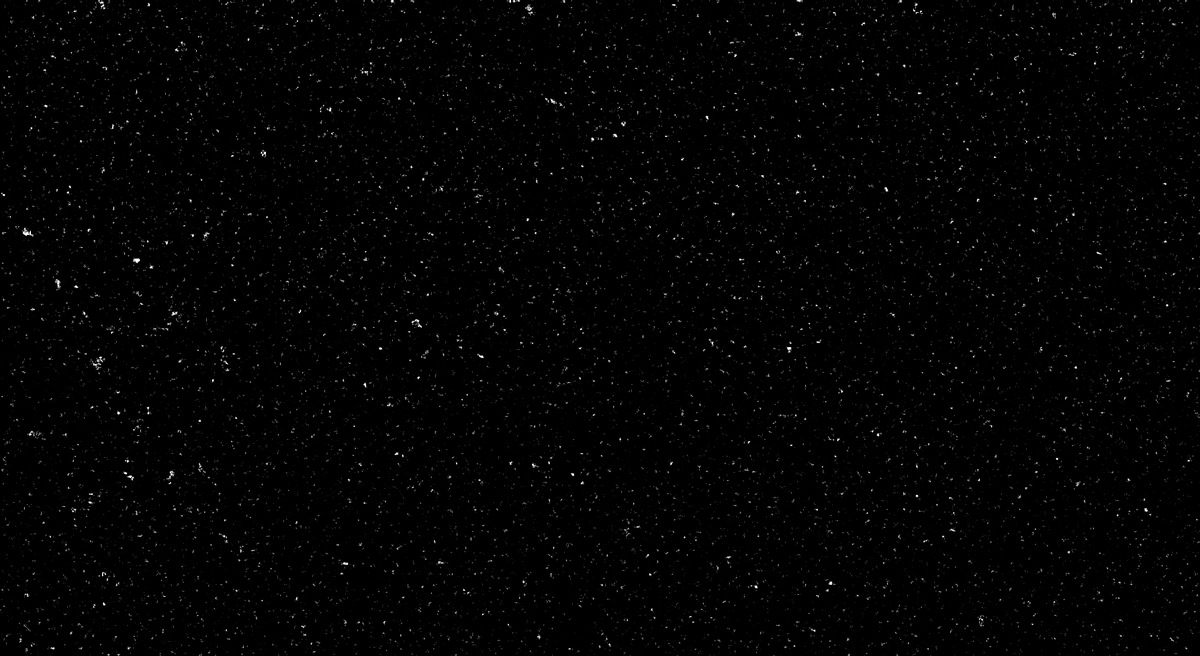

Abend. Heute Nacht habe ich mit meiner Lumia 930 ein paar Bilder in
kompletter Dunkelheit aufgenommen (Die Kamera war verdeckt).
Die Belichtung war auf 4s gesetzt, ISO 1600.
Wenn ich ein Teil des Bildes vergrößere, sehen die Rauschen nicht
zufällig und gleichmäßig verteilt. Es sieht fast wie Sternenhimmel.
Was mich aber wirklich wundert, dass das Rausche ehe Cluster(wie Sterne)
bildet. Besonders auf dem 1. Bild rechts ist leicht zu erkennen.
Woran liegt das?

Hallo Kommunist,
das ist das FPN (Fixed Pattern Noise) des Imagers.
Ich vermute auch das es auch ein CMOS Imager ist, da macht das Schieben
der Ladungen auch solche Effekte in den ADCs das meist eine Seite heller
erscheint
Meist auch noch stark Even/Odd abhängig, weil das meistens zwei
getrennte ADC sind.

mal ganz allgemein:
Homogenes gleichmäßiges Rauschen aufgrund der Thermodynamik ist der
Idealfall. Dem sind aber technologisch bedingte Variationen überlagert.
Das fängt beim Wachstum des Silizium-Kristalls an. Z.B. lokale
Verunreinigungen, Versetzungslinien oder Temperaturgradienten.
Dann wird der Silizium-Chip in 10 - 15 Lithographieschritten
und ca. 50 - 100 Einzelprozessen gefertigt. Bei jedem Schritt
kann es wieder lokale Verunreinigungen geben. Ätzraten z.B.
sind nie exakt konstant über den ganzen Wafer. Die Dicke des Fotolacks
variiert auch leicht über den Wafer.
Für alle diese Abweichungen gibt es Spezifikationen, die eingehalten
werden, aber sie sind nie Null. Und diese Variationen sind
nicht ideal gleich verteilt, sondern Anlagen haben z.B. bestimmte
Vorzugsrichtungen etc.
Wie schon erwähnt ist evtl. Dein Messaufbau auch nicht exakt homogen.

Kann ja auch ein Temperaturgradient entlang des Sensors sein. Also dass
z.B. rechts der Prozessor näher ist und er den Sensor erwärmt und mehr
rauschen lässt.
