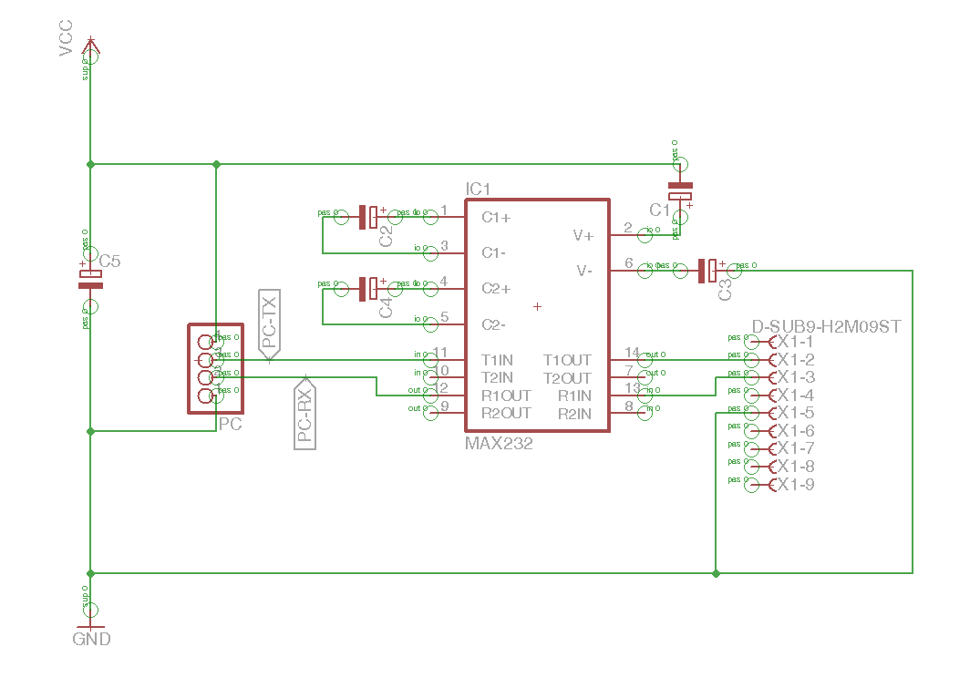

normalerweise benutz man einen Max232 ja als Pegelwandler, um mit der
Seriellen Schnittstelle des Computers mit einem Gerät zu kommunizieren,
das an TX/RX nur 5V verträgt.
Geht das auch anders herum? Mein Computer hat keine echte
RS232-Schnittstelle. Für MCs benutze ich immer so einen 5V
USB-FTDI-Wandler.
Jetzt habe ich hier aber ein Multimeter, dass eine klassische
RS232-Schnittstelle hat, somit wohl auch die +-12V erwartet. Das würde
ich gerne an den PC anschließen, bin mir aber nicht ganz sicher, wie.
Ich habe hier noch einen Max232 liegen. Kann ich den in Verbindung mit
dem 5V USB-Seriell-Wandler nehmen oder hab ich da einen Denkfehler?
