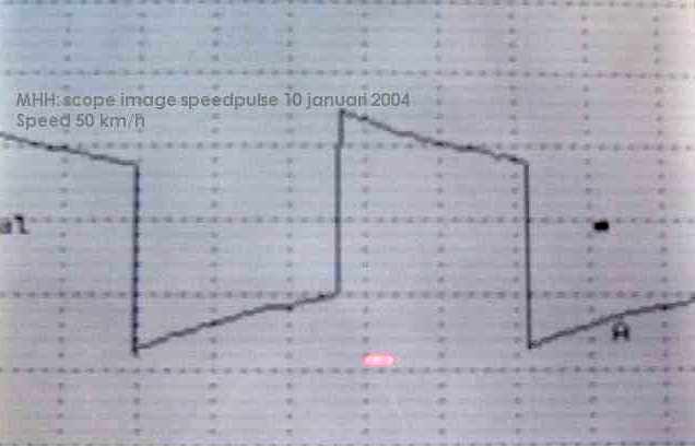

Ich forsche mal allein weiter:
also so wie ich das dem Internet entnehmen konnte brauchen Navi Systeme
das GAL (= geschwindigkeitsabhängige Lautstärke) Signal. Das GAL Signal
wird für ein Becker Navi folgendermaßen spezifiziert:
0.5Hz - 4 kHz /Rechteck-Signal
Low-Level <0.3V
High-Level 5V-16V
hier die Einbauanleitung:
http://www.mgfcar.de/navi/traffic%20pro%20Einbauanleitung.pdf
hier ein Oszi-Bild vom Signal in einem GAL bei 50 km/h (in einem MG ?)
http://www.mgfcar.de/navi/Scope_Speedpulse.jpg
vielleicht hat jemand von euch Werte von einem anderen Navi Hersteller,
dann würden wir sehen ob diese Ähnlich spezifiziert sind.
Wenn dies der Fall ist, hätte ich schon was ich gesucht habe.
Noch ne frage an die Vollblut-Elektroniker - kann mir einer einen
entsprechenden Schmitt Trigger Baustein für die oben genannte
Frequenz/Spannung nennen ? Bzw. eine Beispielschaltung um das GAL
Signal mit Hilfe einer Schmitt Trigger Schaltung an den ICP eines AVR
anzuschliessen.

Deinen Infos zufolge
>> Low-Level <0.3V
>> High-Level 5V-16V
würde ich vermuten, dass die Navis eine feste Schwelle bei ca. 4 V
haben, was wohl auch ausreichend ist.
