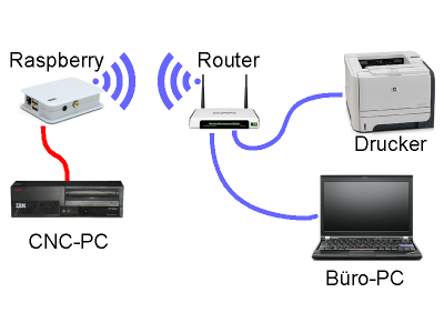

Eine ähnliche Problemstellung habe ich an meiner CNC-Fräse. Da muß ein
Windows XP ohne Virenscanner, Firewall o.Ä. laufen - andererseits will
ich meine Fräsdaten und Zeichnungen nicht immer per USB-Stick vom
Büro-PC transportieren - zumal man dann sich auch oft verzettelt, was
jetzt der letzte Stand ist, wenn Daten einmal geändert sind.
Ich habe mich dann für die Vollkomfort-Lösung entschieden: Der CNC-PC
hängt nur an einem Raspberry Pi mit zwei Netzwerkkarten. Dieser stelllt
sowohl ins "Büro-Netz" als auch ins "CNC-Netz" einen Subversion-Server
zur Verfügung, kann aber selbst nicht aufs Internet zugreifen (mit dem
DNS-Trick + IP-Sperre im Router).
Jetzt habe ich allen Komfort gleichzeitig:
 - Versionsverwaltungsystem
 - Getrennte Netzwerke
 - Ich muß kein LAN-Kabel in die Werkstatt ziehen
 - Ich muß an keine PC-Freigaben erstellen
 - Backup ist extrem einfach (alle Konstruktionsdaten sind an einem Ort
auf dem "Raspberry-Server")
Da die Daten, die ich dort hinterlege (CAD,CAM,NC-Programme) sehr klein
sind, ist das Ganze auch sehr, sehr schnell. So schnell habe ich den
USB-Stick noch nicht einmal abgemeldet.
[Edit: Bindestrich]
Gast #4295019
Warum darf die Firewall nicht an sein?
Und selbst wenn es wirklich so ist. Kann man einfach dem XP eine IP aus
einem anderen Subnetz geben und die PC auf die er zugreifen soll
bekommen auch aus diesem Netzt eine IP und schon geht alles ohne
Internet.
Die Lösung mit dem RPI ist ja ok, aber viel zu umständlich und
fehleranfällig. Der Datendurchsatz von Rpi ist recht langsam, die SD
karte stirbt auch schnell wenn man ständig darauf rumschreibt und ist
halt ein zusätzlicher PC der auch gespatet werden will.
#4295043
Kann ich erklären. Will ich aber gar nicht. Lassen wir es einfach als
Randbedingung stehen, daß dieser PC, der mit seinen zwei Parallelports
eine 150kg leichte CNC-Fräse steuert, keine Firewall haben darf. Wenn
das wirklich von Interesse ist, verlinke ich auch gerne die Doku des
Steuerprogramms.
> Internet.
Ich will aber gar nicht alles ohne Internet. Der Büro-PC und alle
anderen PCs im blauen Netz haben einen guten Grund dafür, Internetzugang
zu haben.
> fehleranfällig.
> und ist
Läuft jetzt bei mir seit 3 Jahren ohne Zwischenfall. Beim ersten
Zwischenfall ziehe ich ein Image der SD-Karte aus dem Hut, bei einem
Hardware-Defekt einen neuen Raspberry Pi. Damit liegt der
Wartungsaufwand weit unterhalb des Komfortgewinns. Gespatet habe ich
bislang keinen meiner PCs.
Peter II schrieb:
> die SD
Vor der SD-Karte wird nur gelesen. Die Nutzdaten liegen auf einem
USB-Stick. Und auch hier: Wenn der mal defekt ist, wird er mit einem
Backup bespielt und ersetzt. Das sind 5 Minuten Aufwand. Aber bis dahin
wird es ein Weilchen dauern. Weil die Datenbank von Subversion natürlich
genau dafür gemacht ist, unnötige Schreiboperationen zu vermeiden.
Wie ich oben schrieb: Der Durchsatz ist ausreichend. Er ist ein
vielfaches schneller als mein kurzer Fußweg vom Büro in die Werkstatt -
selbst bei riesigen Projekten und selbst wenn der Rechner in der
Werkstatt schon hochgefahren ist.
Ich will meine Lösung auch niemandem aufdrängen. Sie funktioniert bei
mir. Das reicht mir.
