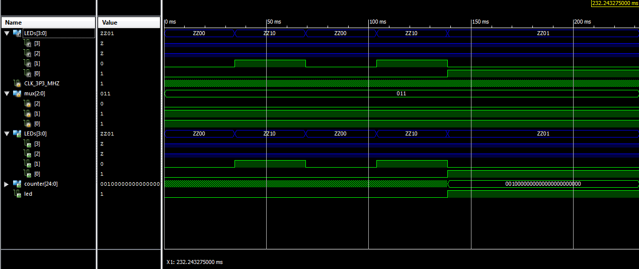

Also es blinkt langsam, aber die LED ist trotzdem schon an, bevor der
counter das bit 22 erreicht.
von Tschaebe (Gast)
>     case (mux)
>     3'b110: LEDs = fifodin[7:4];
>     3'b101: LEDs = fifodin[3:0];
>     3'b011: LEDs = debug;
[/code]
da fehlt noch einiges in der sensitivity list:
  always @(mux, fifodin, debug)
    case (mux)
    default: LEDs = debug; // 3'b011
    endcase
Mit der Aenderung macht die Simulation, was du spezifiziert hast (siehe
Anhang, der Counter hoert auf zu zaehlen, wie im Code angegeben. Ob das
das ist, was du willst, sein mal dahingestellt.
Wenn Du das nicht in der Hardware siehst, koennte das an location
constraints liegen, oder aber dass Deine Hardware keine Initialisierung
kann. Das sollte aber in den Synthesedoks beschrieben sein.
Dass die Initialisierung nicht unterstuetzt wird kenne ich nur von
ASICs, FPGAs koennen das ueblicherweise und dein counter scheint Deiner
Beschreibung nach auch zu funktionieren.
Ich tippe mal auf location constraints - vertausch doch mal debug[0] und
debug[1]...
Tschaebe
von Steven (. (ovular) Benutzerseite
@Tschaebe
Der Mux geht auch so. Habs aber auch mit deiner Lösung getestet.
debug[0] auf [1] und umgekerht hab ich probiert, gleiche Funktion.
Nur weiß ich nicht genau worauf du mit den Constraints hinauswillst.

von Tschaebe (Gast)
Aus dem Synthesereport:
@W: CS263 :"C:\Users\wagnersn\Desktop\VerilogRamTest\RamTest\main - Kopie.v":47:11:47:17|Port-width mismatch for port counter. Formal has width 25, Actual 8
@W: CG360 :"C:\Users\wagnersn\Desktop\VerilogRamTest\RamTest\main - Kopie.v":14:6:14:13|No assignment to wire newclock
@W: CG360 :"C:\Users\wagnersn\Desktop\VerilogRamTest\RamTest\main - Kopie.v":17:6:17:13|No assignment to wire fiforclk
@W: CG360 :"C:\Users\wagnersn\Desktop\VerilogRamTest\RamTest\main - Kopie.v":18:12:18:19|No assignment to wire fifodout
@W: CG360 :"C:\Users\wagnersn\Desktop\VerilogRamTest\RamTest\main - Kopie.v":20:6:20:13|No assignment to wire fifowclk
Ah, abesehen von nicht werwendeten Signalen ist der counter  25 bit
breit, aber fifodin nur 8 bit - muss noch kein Problem sein...
aber dann
@N: BN362 :"c:\users\wagnersn\desktop\verilogramtest\ramtest\main - kopie.v":90:1:90:6|Removing sequential instance led in hierarchy view:work.fillRam(verilog) because there are no references to its outputs
@A: BN291 :"c:\users\wagnersn\desktop\verilogramtest\ramtest\main - kopie.v":90:1:90:6|Boundary register led packed into a complex cell. To disable register packing, set syn_keep=1 on net between register and complex cell.
@N: BN362 :"c:\users\wagnersn\desktop\verilogramtest\ramtest\main - kopie.v":90:1:90:6|Removing sequential instance counter[24] in hierarchy view:work.fillRam(verilog) because there are no references to its outputs
@A: BN291 :"c:\users\wagnersn\desktop\verilogramtest\ramtest\main - kopie.v":90:1:90:6|Boundary register counter[24] packed into a complex cell. To disable register packing, set syn_keep=1 on net between register and complex cell.
das sieht so aus, als ob die Synthese led und counter[24] wegopimiert.
Counter[24] ist klar, das verwendest du nie, aber led? Sollte eigentlich
nicht, ist aber der Grund, warum deine LED nicht das tut, was du
erwartest...
Da ich Deine toolchain nicht kenne, ein paar Vorschlaege zum Test
(Syntheselauf und Blick aufs log reicht, verschwindet sie Message?):
1. Kannst Du mal testweise in fillRam
    if(counter[22])
      led <= 1'b1;
mit
    led <= counter[22];
ersetzen? (Vielleicht kommt der Syntesizer mit er Initialisierung und
konstanten Zuweisung durcheinander (bei Xilinx gibt es da eine Warnung,
dass man viel einsparen koennte, wennn man der Init-Wert anedern wuerde,
sie Synthese laeuft allerdings korrekt)
2. Mal den counter nicht als output port definieren (brauchst du ja
aktuell nicht), sodass die erste Warnung mal verschwindet.
Ein bischen wundert mich noch, dass der Synthesereport nicht weegen den
unbenutzten ports SCK, MISI und MISO meckert, dass die oben gepostete
Datei main - kope.v noch zum geposteten Synthesereport?
3. Entferne mal den mux und lege den Ausgang direkt auf eine LED
(simplest system...) und definiere dabei auch LEDs[2] und LEDs[3]...
Tschaebe
