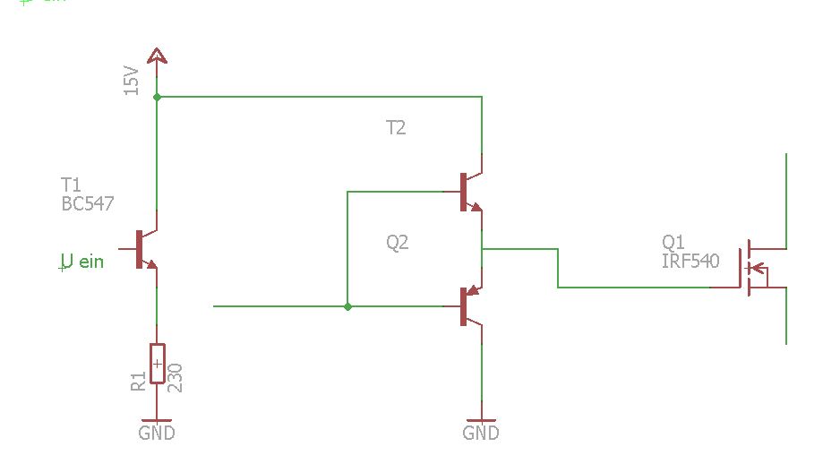

Hallo Leute,
Ich habe hier eine Kollektorschaltung mit der ein PWM Signal an eine
Last abgegeben wird. Das signal hat einen DC Offset von 3V und eine eine
Rechteckamplitude von 10V.
Nun möchte ich gerne dieses Signal abgreifen und dann an einen Mosfet
hängen. Nur leider, wenn ich dies immer tue bricht die Spannung über den
Last Widerstand zusammen. Warum? Beeinflussen die Eingangskapazitäten
des Mosfet die Schaltung so sehr ? Der Kollektorstrom ist jeweils schon
50 mA groß, das müsste doch ausreichen um die Gate Kapazität mit zu
laden.
Wie kann ich das Problem unter Kontrolle bekommen? Am liebsten würde ich
gerne einen Push Pull Verstärker parallel zumm Lastwiderstand hängen, um
damit den Mosfet zu treiben...

>Den rechten teil der Schaltung würde ich gerne parallel zum
>Lastwiderstand schalten
Rechts ist der MOSFET. Was ist "dein" Lastwiderstand? R1? Dann sag das
auch so!
Die Schaltung sollte an sich funktionieren, möglicherweise hast du einen
Fehler im Aufbau.

Ja, sorry mein Fehler.
R1 ist die Last und mit dem Mosfet würde ich gerne einen weiteren
Stromtreiber bauen.
Kann es sein das wegen dem DC-Offset der pnp Transistor Q2 nicht richtig
durchschaltet?
