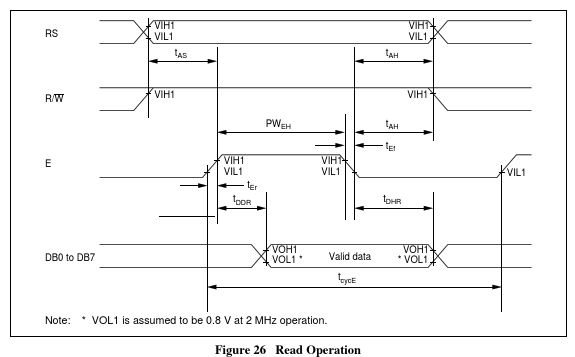

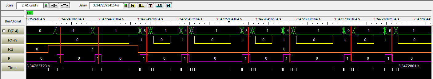

Moderator Persönliche Seite #4295848
Teo D. schrieb:
> Ich dachte, das hat wohl nichts direkt mit dem Prozessor zu tun, sondern
> da antwortet ein einfaches Logikgatter.
Das Datenblatt ist da etwas seltsam.  Zum einen suggeriert es das,
was du da rausgelesen hast, andererseits siehe Bild, die read operation
bekommt in den Timing-Diagrammen ganz normal ihre Timing-Werte.
Ich hab' sie jedenfalls bisher auch immer als kompletten Buszyklus
(mit E-Impuls und allem) behandelt, und das hat funktioniert. ;-)

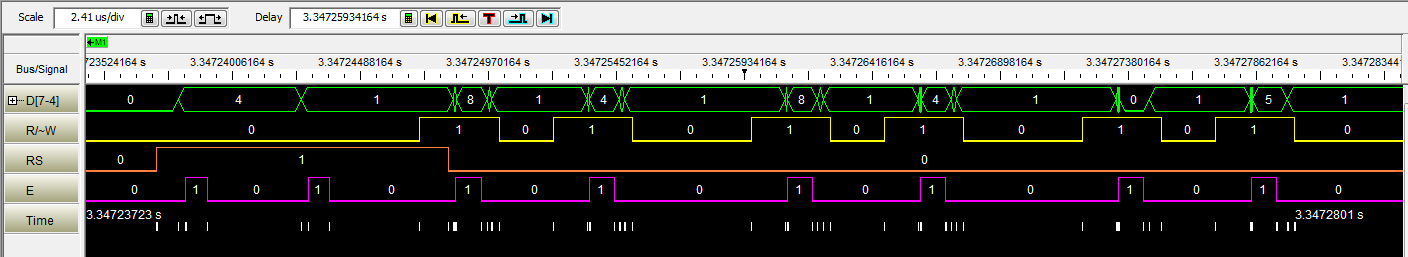

Alles wackeln am Enable-Pin, auf die eine o. andren Art, hat erst mal
nix genutzt.
Werde da erstmal ein vertrauenswürdigeres LCD dranhängen.

OP #4296396

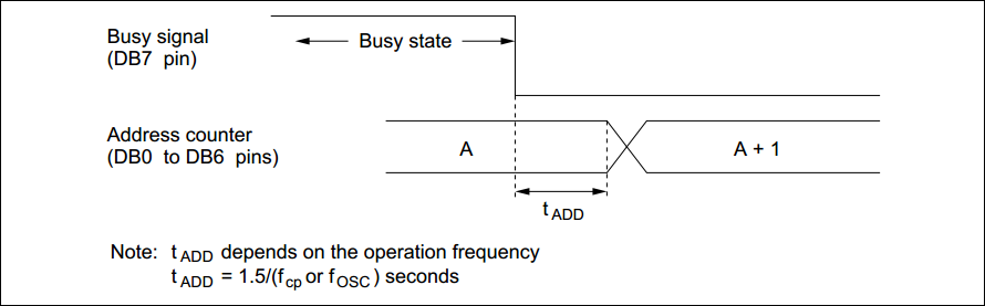

Hab obiges noch im Original gefunden.
Ergibt bei mir sicher >7µs. Da bisher nicht beachtet, haut das natürlich
in meinem Progrämmchen nicht hin (höchstens 2-4µs).
Übrigens lässt mich der Original Dabla wieder glauben das da nicht am
Enable gewackelt werden muss. Da ist noch ein Blockschaltbild zu sehen,

So, inzwischen läuft meine eigene Implementierung auch auf dem SAMD20.
Da ich sowieso zum Vergleich noch das Diagramm meiner älteren
AVR-Implementierung auf dem LA hatte, hier dieses mal zur Illustration.
Es wird zuerst das Zeichen 'A' (0x41) ausgegeben, jeweils beide
Halbbytes.  Danach werden immer zwei Halbbytes gelesen, die das Busyflag
sowie den aktuellen Adresszähler beinhalten.  Man sieht gut, wie das
von anfangs 0x84 auf danach 0x05 weitergeht.

Moderator Persönliche Seite #4302949
Teo D. schrieb:
> Ich bin bisher davon ausgegangen das es das Hi-Nbble ist.
Wenn du dir den LA-Trace oben ansiehst, kannst du recht gut erkennen,
dass es genau so auch ist.  Da kommt eine 4 gefolgt von einer 1 (0x41
für den Buchstaben 'A'), danach 8 - 4, 8 - 4, 0 - 5.
Ich hab' nochmal rote Striche an die relevanten Zeitpunkte gezeichnet.
OP #4303038
Jup, Danke.
(Die 1 dazwischen kommt sicher von deinem Prozi (letztes Write))
So, genug gelöchert, nu wird's Zeit mich da mal wieder selber zu
bemühen. Hab schon einen Verdacht, wo noch so ein "ich dachte",
zugeschlagen hat. Aber was will man sonst auch tun, wenn das Dabla nicht
mehr hergibt :(
Muss nur noch alle größeren Werkzeuge, explizit die Hämmer, verräumen :)
Moderator Persönliche Seite #4303040
Ja, der schaltet ja anschließend die Pins wieder auf Ausgang, damit
sie nicht „in der Luft hängen“.  In dem Moment wird dann wieder das
auf den Bus gelegt, was als letztes ausgegeben worden war.
Entscheidend ist immer nur, was zum Zeitpunkt des E-Impules passiert.
